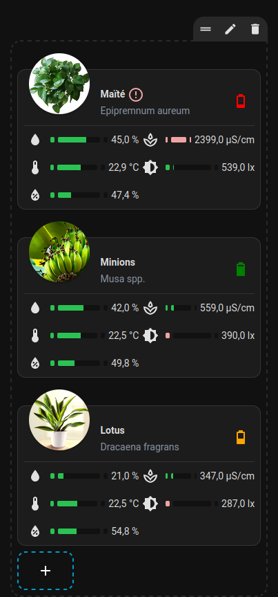

Etant un amateur de plantes, descandant d’une mère dotée d’un pouce vert et d’un père qui m’a mis ‘sur’ un ordinateur depuis mon plus jeune âge, je me devais de fusioner tout ça pour avoir un aperçu technique de ma collection de plantes et d’orchidées.
type: grid
  - type: custom:flower-card
    entity: plant.maite
    battery_sensor: sensor.maite_battery
    show_bars:
      - moisture
      - conductivity
      - temperature
      - illuminance
      - humidity
    entity: plant.minions
    battery_sensor: sensor.minions_battery
    show_bars:
      - moisture
      - conductivity
      - temperature
      - illuminance
      - humidity
    entity: plant.lotus
    battery_sensor: sensor.lotus_battery
    show_bars:
      - moisture
      - conductivity
      - temperature
      - illuminance
      - humidity

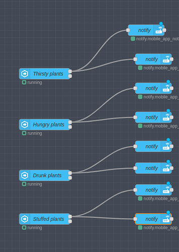

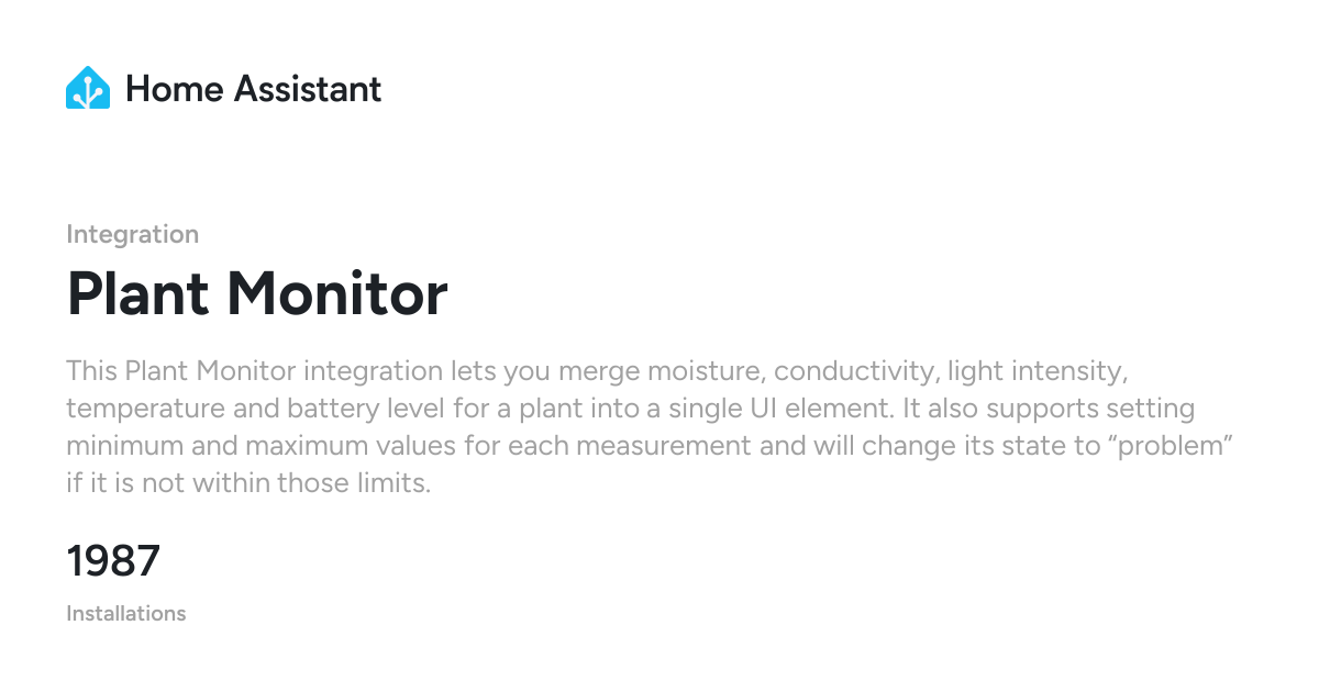

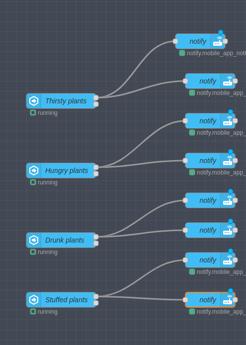

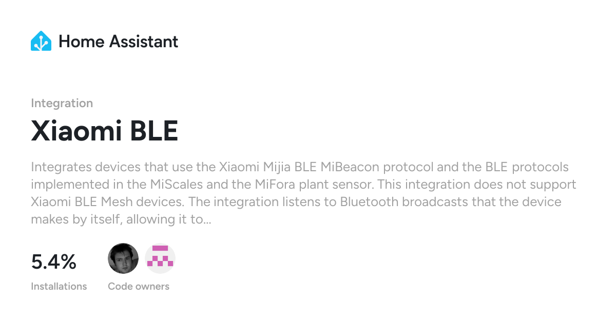

Avec l’aide des xiaomi flowercare et de l’intégration openplant, je peux désormais contrôler l’humidité et la quantité de nutriments dans le sol ainsi que la quantité de lumière; et la température et l’humidité de l’air vient de mes autres capteurs (sonofff TH01). Additionée à un workflow node-red, je reçois des notifications sur mon portable quand les plantes ont trop ou pas assez ‘mangé’ et trop ou pas assez bu :-).
