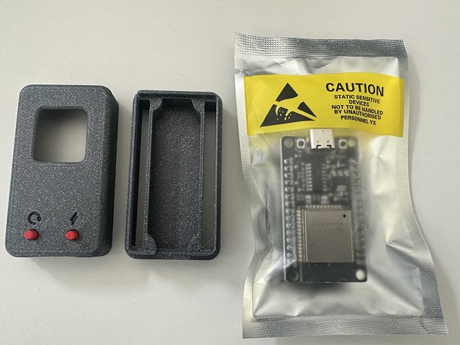

    Il est conseillé d’utiliser un ESP32 comme proxy Bluetooth. Pour cela, j’ai utilisé le capteur ESP32 suivant :
    Carte ESP32 sur AliExpress :
    Carte de Développement ESP WROOM-32 AliExpress

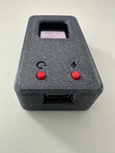

    Pour ce capteur, il n’y a pas de boitier, personnellement j’ai une imprimante 3D et ce modèle à imprimer fait tout à fait l’affaire :
    Boitier ESP32 à imprimer sur Thingiverse :
    Esp32 wroom case by guillermohor - Thingiverse
    Voilà ce que ça donne :
    Pour ceux qui ne disposent pas d’une imprimante 3D, la Carte ATOM Lite ESP32 peut tout aussi bien faire l’affaire.

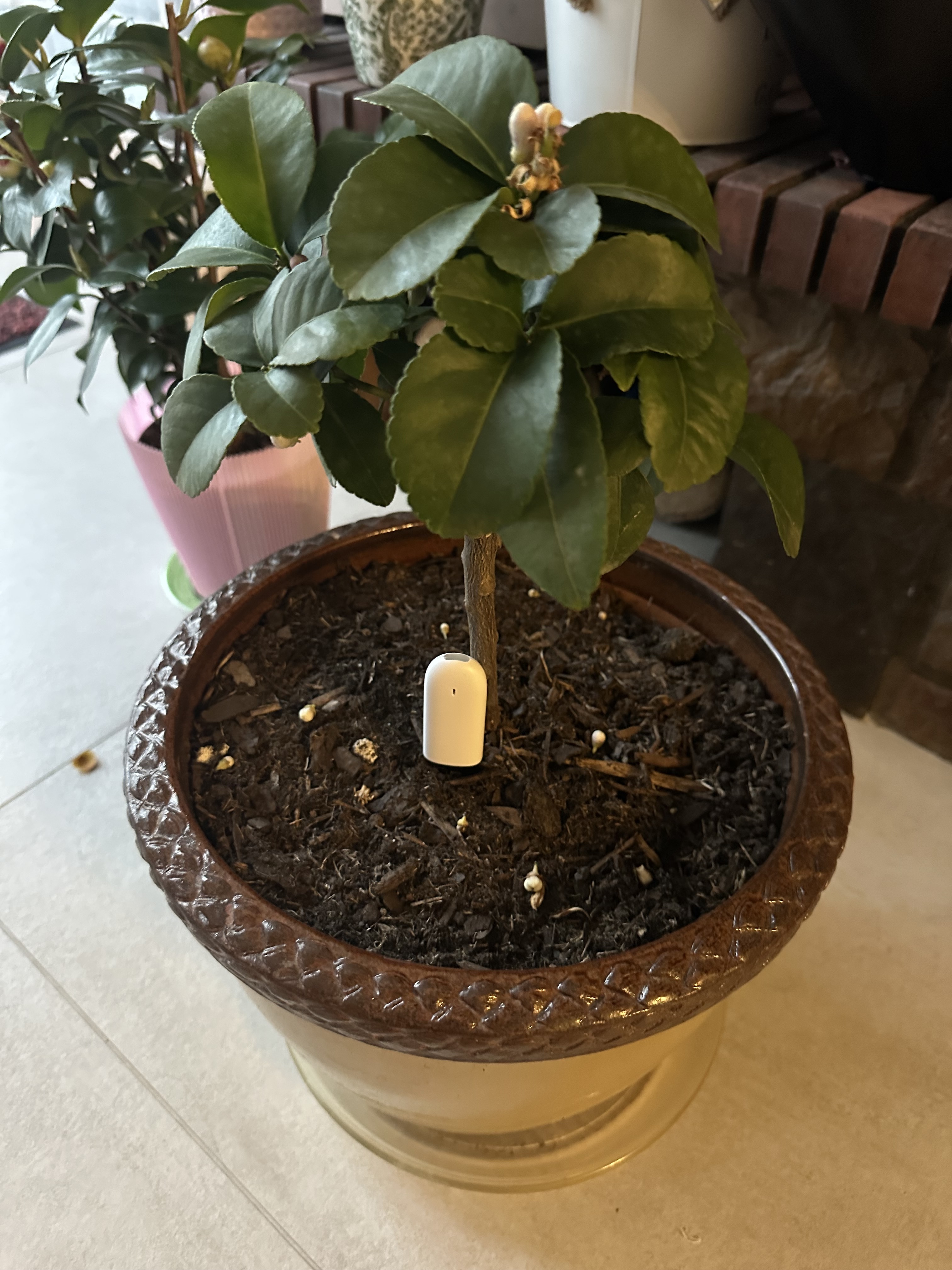

  3. Une plante :
    Personnellement, j’ai un citronnier et quelques autres plantes.
    Mon citronnier avec son capteur :

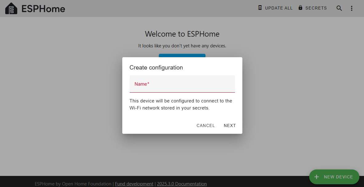

  2. Installer son premier device ESP Home :
    2.1. Création du device :

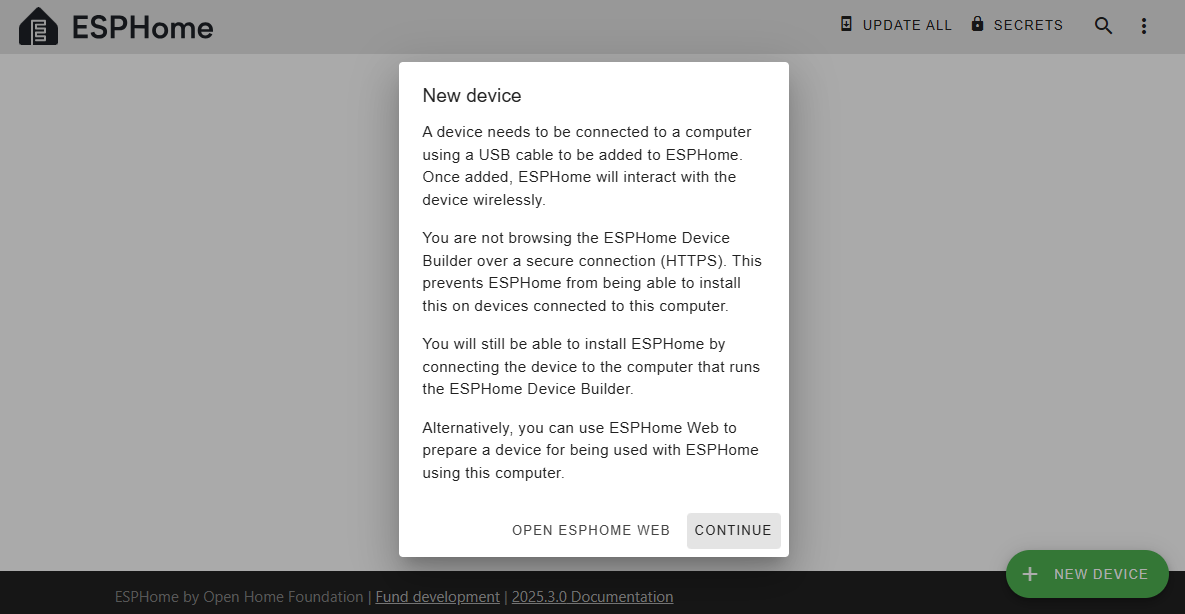

    Cliquez sur + NEW DEVICE
    Une fenêtre s’affiche : appuyez sur CONTINUE.
    Puis vous êtes invité à entrer le nom du device.
    Je mets Mi Flower 1 au cas où j’en ai besoin d’un autre, vous mettez ce que vous voulez.
    Puis cliquez sur Next.

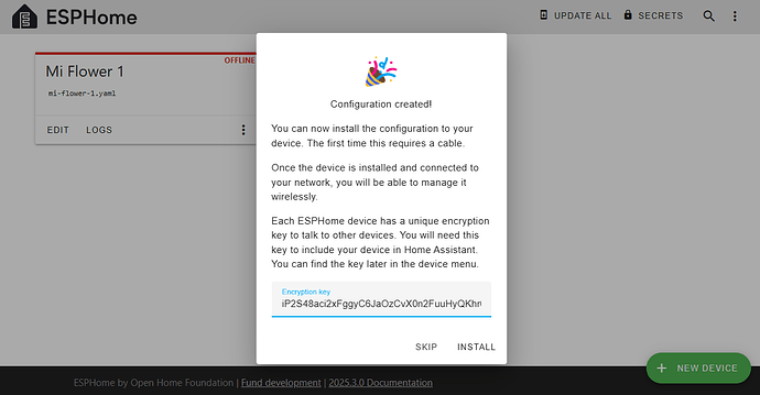

    Une fois l’ESP choisi, vous avez ce message :
    Choisissez SKIP, on va le configurer ; en effet, si vous cliquez sur INSTALL maintenant l’ESP32 ne sera pas correctement configuré, vous verrez un ESPHome qui n’aura pas le bon nom et certainement pas en proxy Bluetooth. C’est l’erreur que j’avais fait la première fois.
    Une fois le bouton SKIP appuyé, on a désormais un nouveau device Mi Flower 1.

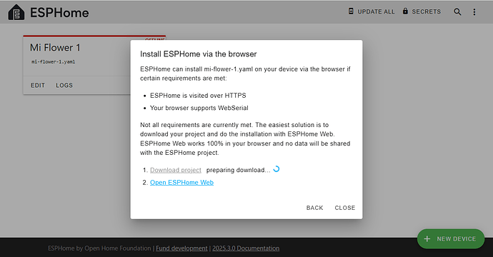

2.3. Compilation du device :
Il est temps de branchez votre ESP32 sur le port USB de votre ordinateur.
  • Cliquez sur INSTALL.
  • Choisissez Manual Download.
  • La compilation commence :
  • Une fois la compilation terminée, on obtient :
  • Choisissez Factory format (Previously Modern) et sauvegardez le fichier bin. ATTENTION : Google Chrome peut parfois bloquer le téléchargement de ce fichier, vérifier qu’il n’est pas bloqué par la sécurité du navigateur.
  • Cliquez sur CLOSE.

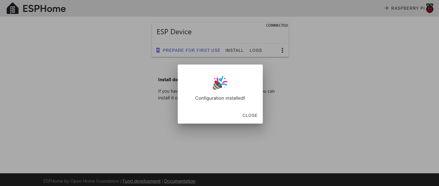

    2.4. Flash du device :

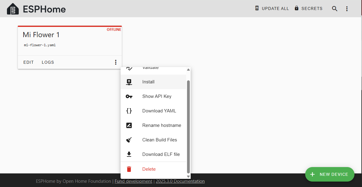

    Fermer toutes les fenêtres et revenir à l’écran d’accueil ESPHome.
    Cliquez sur les trois petits points et choisir Install (vous pouvez aussi utiliser Validate précédemment pour valider le fichier yaml que vous avez modifié).
  • Ceci ouvre la fenêtre suivante, choisir Plug into this computer :
  • Ça prend un peu de temps.
  • Cliquez sur Open ESPHome Web, celai ouvre un nouvel onglet :
  • Cliquez sur CONNECT.
  • Choisir le port et cliquez sur Connexion.
  • On se retrouve sur cette page :

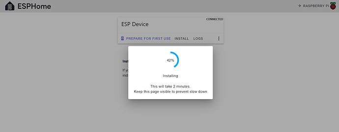

  • Cliquez sur le bouton Choisir un fichier et télécharger le fichier bin sauvegardé précédemment.
  • Appuyez sur INSTALL, vous allez voir les messages suvants : Connecting / Erasing / Installing / Configuration installed!
  • Appuyez sur CLOSE.

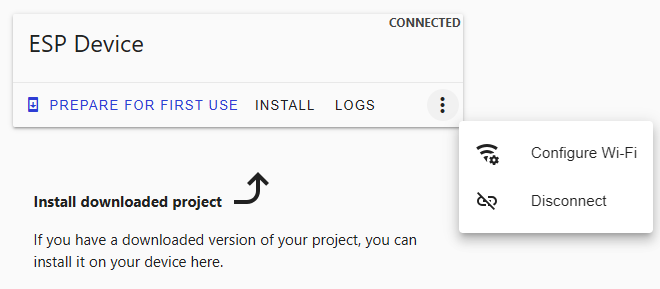

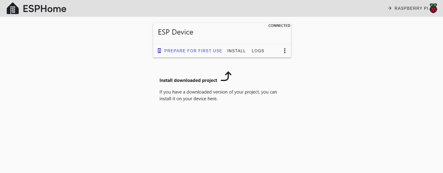

  • Retour sur la page précédente :
    PREPARE FOR FIRST USE n’est pas utile, il va vous flasher un firmware de base qui ne correspond pas au votre et vous allez vous retrouver avec deux devices :
    Vous ne devez pas avoir ça :
    Test : appuyez sur pour configurer le Wifi.
    Appuyez sur Configure Wi-Fi : en fait vous devriez avoir ce message d’erreur :
    D’après ce que je comprend, la configuration du Wifi n’est possible QUE si l’ESP n’est pas connecté au Wifi car dans ce cas il est en AP (access point) et attend qu’on lui configure son Wifi. Or là, nous l’avons flashé avec le bon SSID / mot de passe du wifi et s’il est correctement connecté, alors il n’est pas en AP et donc son Wifi n’est pas configurable puisqu’il est correctement configuré.
    Toutefois, si vous avez flashé l’ESP32 avec PREPARE FOR FIRST USE, si une erreur survient, il est certainement nécessaire de débrancher / rebrancher l’ESP32 et de s’y reconnecter. Vous devrez ensuite re-flasher votre ESP32 OTA avec le bon firmware.

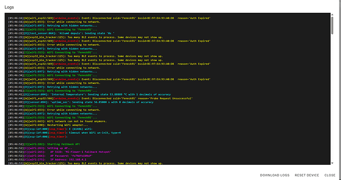

    Pour vérifier que tout se passe bien, connectez-vous au port série et appuyez sur LOGS, vous verrez si votre ESP démarre correctement ou pas.
    On peut remarquer que mon ESP mets du temps à se connecter au wifi de la maison.
    Ouvrez une console DOS (ou autre sur d’autres systèmes) et tentez de faire un ping, normalement il doit répondre. Personnellement j’ai des pertes de trames.
    Je pense que c’est normal, l’ESP passe son temps à interroger les capteurs et c’est lui qui va dialoguer quand il a le temps avec HA, donc si parfois il ne répond pas au ping c’est juste qu’il est occupé.

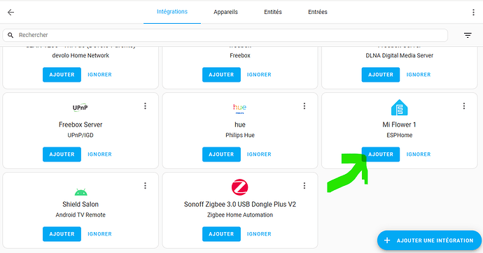

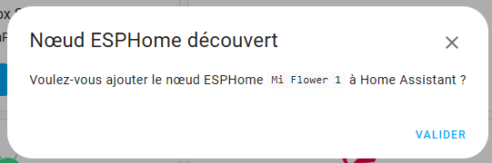

    2.1. Allez dans Paramètres / Appareils et services :
    2.2. Dans intégrations, vous devriez voir votre device :
    2.3. Cliquez sur AJOUTER :
    Home Assistant va vous demander de l’ajouter, validez.
    2.4. Si c’est un échec :
    Si vous avez cette fenêtre, redémarrez votre ESP (ou le bouton de gauche (RESET)) et examinez les logs.
    Personnellement, le wifi est un poil loin du PC, la connexion n’est pas top.
    Après avoir déplacé l’ESP32, un nouvel essai est effectué.

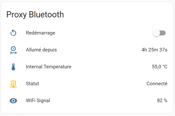

    2.5. Si c’est un succès :
    Et voici l’appareil :

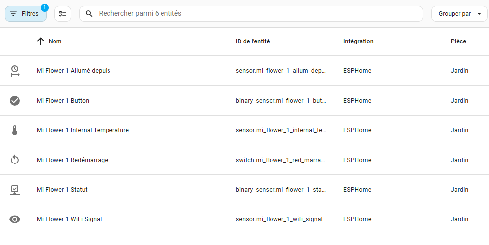

    2.6. Entités :
    On peut désormais voir les entités que l’on avait configuré dans le yaml :

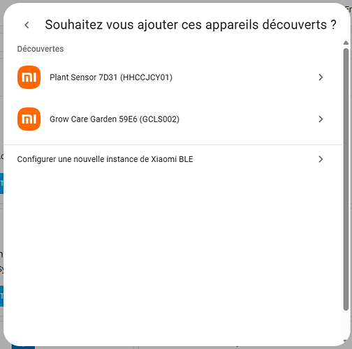

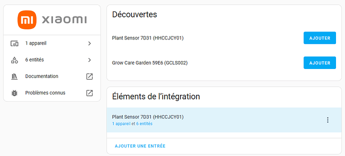

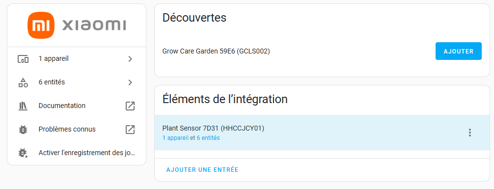

    3.2 Découverte des capteurs dans Home Assistant :
    Grand moment, il me trouve mes capteurs Xaomi Flower Care (un grand et un petit pour le moment).
    Je choisi le premier, il va m’ajouter celui-ci et détecter l’autre.
    Et je valide, succès !
    Il me trouve les deux !

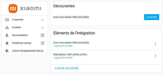

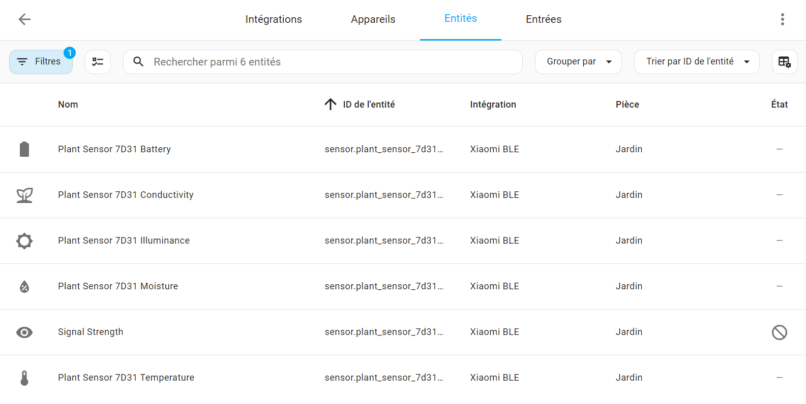

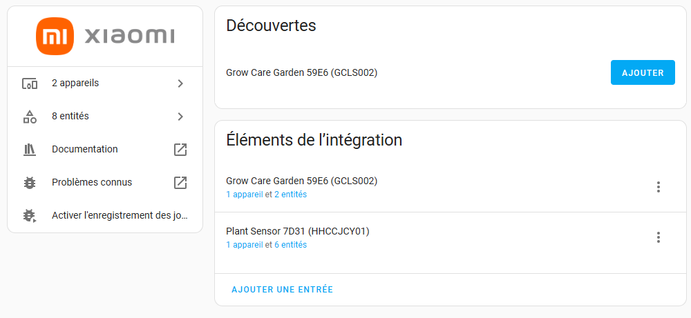

    3.3 Identifier les capteurs dans Home Assistant :

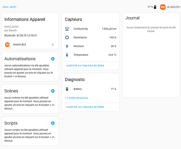

    Mais qui est qui ? Je retire la pile du plus petit et je rafraîchie la page, je peux ainsi détecter lequel a que code série.
    Pour moi, le petit c’est donc le 7D31 et le grand 59E6.
    Je remets la pile et j’attends.
    Puis j’ajoute le suivant le 59E6. J’ai désormais mes deux capteurs ajoutés.
    Finalement j’ai deux intégrations :
    La première c’est ESPHome avec la configuration qui a été ajoutée dans le yaml.
    La deuxième c’est le Xaomi BLE avec les deux entités

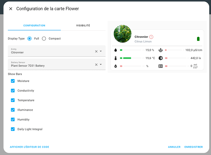

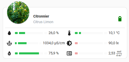

    Et les capteurs remonté par le BLE : les informations Mi Flower Care
    Il s’est avéré que le grand à batterie a mis plus de temps à remonter l’indication de niveau de batterie, j’ai cru un moment qu’il ne remontait pas le niveau de batterie. Mais si, les deux capteurs (petits et grands) remontent le niveau de leur batterie.

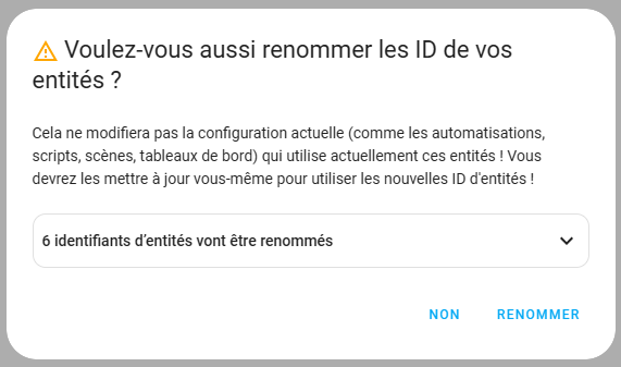

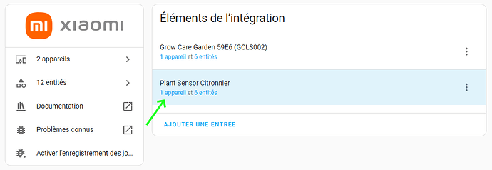

  1. Renommer les appareils et les éléments de l’intégration Xiaomi.
    1.1. Renommer les éléments d’intégration :

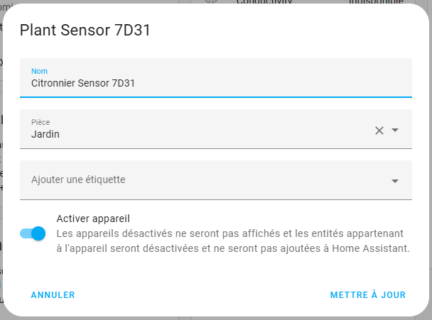

    Dans l’intégration Xiaomi, cliquer sur les trois petits points des éléments de l’intégration.
    Puis choisir le nom, personnellement je choisi Plant Sensor Citronnier.
    Et voilà le résultat :
    1.2. Renommer les appareils :
    Le 1.1 a renommé les éléments de l’intégration Xiaomi mais les appareils ne sont pas renommées pour autant.
    Cliquez sur l’appareil :
    Cliquez sur le stylo pour éditer cet appareil. On voit en haut à gauche que le nom est différent du nom que l’on a tapé précédemment (Plant Sensor Citronnier) :
    On peut éditer le nom :
    Je change le nom en Citronnier Sensor 7D31, j’ai fais le choix de conserver 7D31 afin de garder cet identifiant matériel qui pourrait me servir plus tard (ou pas).
    Cliquez sur METTRE À JOUR :
    Attention : Un message d’avertissement vous averti que cela va impacter les automatisations / scripts / scènes / tableaux de bord.
    Cela pose aussi problème lorsque l’intégration plante a déjà été créé et les senseurs déjà affectée à une plante. Voir les explications suivantes.
    Avec les détails :
    Cliquez sur RENOMMER.
    Et voilà le résultat une fois renommé :
    Et dans les entités, on peut voir le résultat ;

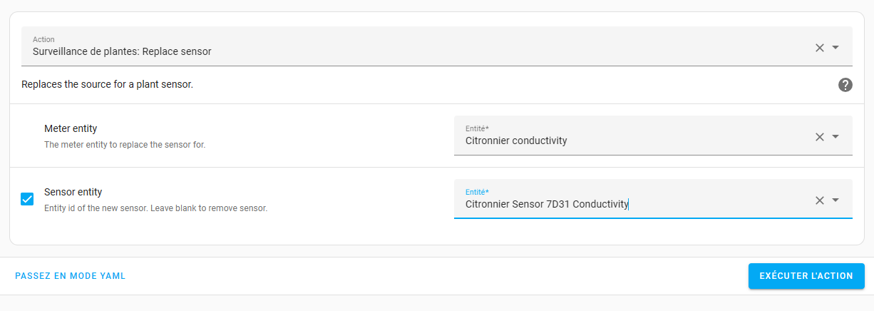

    On peut voir que les nouvelles entités ont un point rouge. Après redémarrage de Homme Assistant + redémarrage de l’ESP32, les points rouges ont disparu.
    Je change l’entité Citronnier conductivity en replaçant par le senseur Plant Sensor 7D31 Conductivity par Citronnier Sensor 7D31 Conductivity. Dans 9) Les trucs en plus, ceci est expliqué.
    Une fois le senseur changé pour la plante, on a :
    Puis, une fois que tous les senseurs ont été remplacés, on a :
    Et la carte reprend vie.
    Mais la batterie n’est plus présente. Il faut aussi editer la carte :
    Après correction :
Bon, il est clair qu’il vaut mieux le faire avant de créer la plante sinon ça demande quand même plus de travail.

Aller, voici un de mes plantes, un petit citronnier qui ne demande qu’à grandir sans mourir !
Je lui plante son capteur (pas certain qu’il soit suffisamment grand).

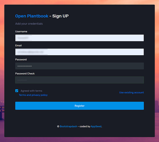

  1. Installer OpenPlantbook.
    1.1 : aller sur la page Open Plantbook | Login et créer un compte (gratuit).
    1.2 Naviguer vers Open Plantbook | Login et générer une clef API (bouton Generate).
    1.3 Copier les clefs Client ID et Client Secret.

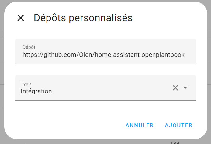

    1.4 Installer OpenPlantbook intégration :
    Voir :
    1.4.1
    GitHub - Olen/home-assistant-openplantbook: Integration to search and fetch data from Openplantbook.io
    Cliquez sur les trois petits points en haut à droite de HACS et ajouter un dépôt personnalisé.
1.4.2 Ajouter GitHub - Olen/home-assistant-openplantbook: Integration to search and fetch data from Openplantbook.io dans un nouveau repository de type Intégration :
1.4.3 Validez. Puis télécharger OpenPlantBook :
Puis redémarrer Home Assistant.

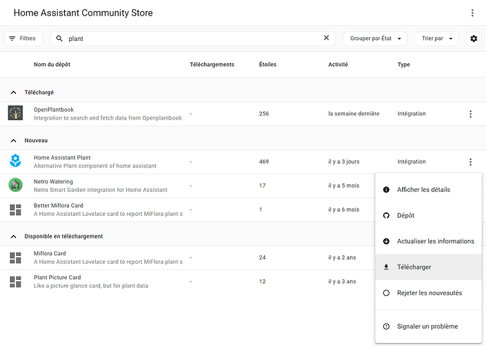

  1. Installer la carte lovelace-flower-card : comme pour le 1.4 avec le repo mais avec le type Dashboard : GitHub - Olen/lovelace-flower-card: Lovelace Flower Card to match the custom plant integration
Voir
Cliquer sur AJOUTER :
Puis téléchargez en cliquant sur Télécharger :

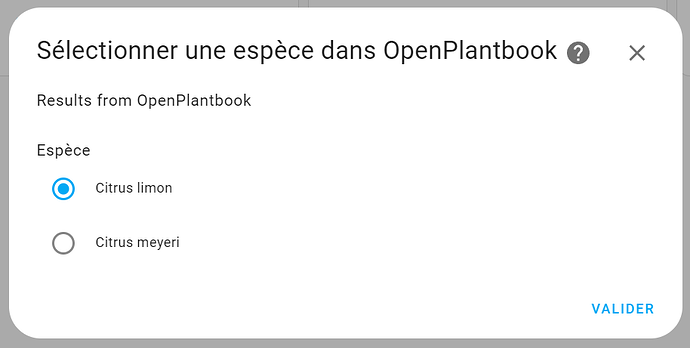

6) Créer les plantes

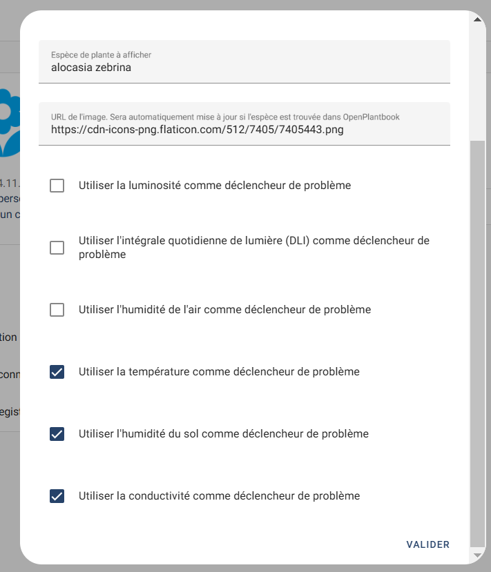

Il faut désormais créer les plantes, pour cela, il faut créer une entité plante :
Et remplir les informations :
Je valide, il recherche et me propose et je choisi Citrus limon:
Puis il affiche tous les paramètres :
Je coche : c’est la plante que je cherchais.
Je valide et je met la pièce « jardin ».
On peut ajouter toutes les plantes que l’on souhaite. C’est un peu chiant, il faut avoir les noms scientifiques en anglais de nos plantes. Mais Google est ton ami.
7) Réaliser de belles cartes plantes
Il ne reste plus qu’à créer nos cartes : dans nos panneaux, click sur Add Card et sélectionner la carte Flower Card :
Remplir le champ batterie (pour les petits Mi Flower) et le Display Type :
Et ben, elle ne va pas très bien ma plante !!
J’ai sans doute trop tardé à faire tout ça, il faut l’arroser !
  1. Surveiller le proxy :
    Il est aussi possible d’ajouter le proxy pour pouvoir le surveiller, le redémarrer, etc.
    Voici ce que ça donne :
Le code est le suivant :
type: entities
  - entity: switch.mi_flower_1_red_marrage
  - entity: sensor.mi_flower_1_allum_depuis
  - entity: sensor.mi_flower_1_internal_temperature
    name: Internal Temperature
  - entity: binary_sensor.mi_flower_1_statut
  - entity: sensor.mi_flower_1_wifi_signal
title: Proxy Bluetooth
state_color: true

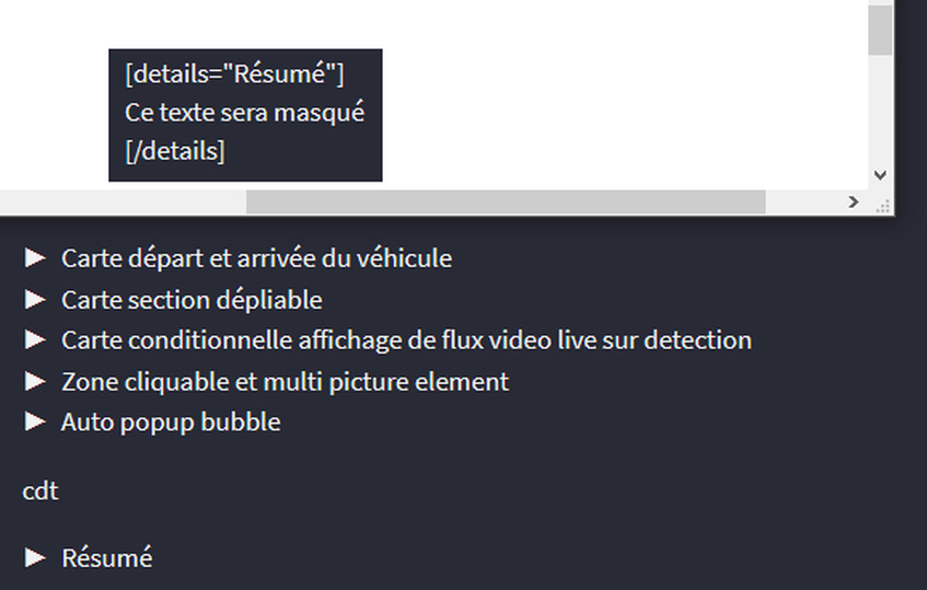

Par contre tu peux utiliser ça, ça facilitera la lecture, parce que: « pavé césar!!! ceux qui vont lire te saluent » :wink:
enfin c’est une idée comme ça
cdt

Je te l’ai fait. j’ai mis les deux parties dans des résumés :wink:

Bon ma plante ne va pas bien.
C’est quoi la différence entre moisture et humidity ?
Typiquement, il faut faire quoi là pour qu’elle aille mieux ?
Il y a les notifications automatiques lorsque j’ajoute la plante ou il faut faire autre chose ?
Super tuto !!!
Bravo et merci pour le partage !
le difference entre moisture et humidity c’est que l’une est l’humidité du sol, l’autre celle de l’air.
Les petits miflora (les gros je ne connais pas) ne mesurent que l’humidité du sol, donc il est normal que l’autre ne remonte pas… mais ce n’est pas un souci de ta plante.
Donc dans ton cas:
  • Pas besoin d’arroser…
  • tu peux supprimer le paramètre humidité de l’air de ta carte car tu n’as pas l’info
  • il faudrait donner un peu d’engrais à ton citronnier
  • il y a peu de lumière
  • ton citronnier n’a pas été très exposé à la lumière aujourd’hui…
Il n’y a pas de notification automatique, mais dans les paramètres tu peux determiner quels paramètres sont pris en compte par l’integration plante pour générer les alarmes (le statut de ta plante, qui se traduit par le point d’exclamation rouge dans la carte)
Tu peux choisir quels paramètres sont pris en compte pour calculer l’état de la plante.
exemple perso:
Ensuite tu peux utiliser l’état de ta plante (entité plant.nom_de_ta_plante) comme déclencheur dans une automatisation (ou les valeurs de tes capteurs…) ou dans ton dashboard…
Si les valeurs que tu as coché sont dans les seuils récupérés sur open plant book, le statut sera « ok »:
Sinon tu aura un statut « problem »
