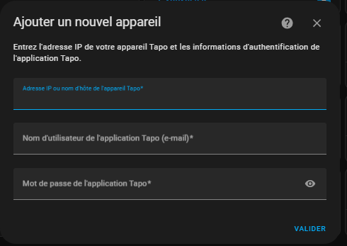

Config integration TP-Link Tapo avec une caméra Tapo_C510W
depuis hier j’essais de configurer TP-Link Tapo , sans résulta …
la caméra fonctionne bien dans l’apli du tel !
comme dans la doc,
je rentre l’adresse IP ou le nom : Tapo_C510W_0AB4
le nom d’utilisateur ou l’adresse email du compte tapo
le mot de pass du compte caméra créé sur l’apli
rien echec, echec, echec …
quelqu’un a t il déja réussi ?
Il y a une astuce ?
pour info … j’arrive bien a integrer la caméra dans frigate mais pas l’intégration tapo … :rage:

D’aprés certain forum , si la caméra est en version 1.2.1 dur firmware , c’est rapé
Je me repond a moi même … ce ne fonctionne pas pour l’instand , mais en passant sur onvif … ca marche … voir …
Salut, j’ai cru voir que avec TP-LINK sa commence à être galère pour la remontée des caméras sans utiliser leur cloud… Du coup idem pour le moment je passe pas Onvif.
bonjour , Jujuka89 …
Non c’est seulement avec la mienne !! la C510w … !( comme d’hab :rage:)
Les autres caméras n’ont pas de problème particulier , et sans passer par leur cloud , … j’ai même pas essayé :blush:
En fait il y a un problème, temporaire je suppose, avec le firmware de cette caméra …
mais elle fonctionne en rts !! c’est juste qu’on a pas le ptz …
