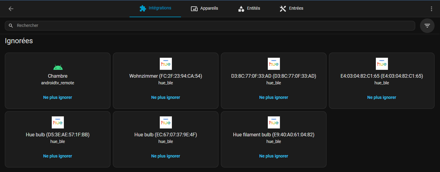

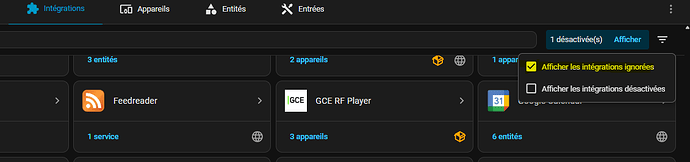

Tu as regardé les intégrations ignorées ?
Après la pop a fait sensation a sa sortie mais c’était vraiment un pétard mouillé, beaucoup de hype pour pas grand chose. Vise une smlight, la clef nabu casa ou une conbee 3.
Oui, j’ai le BLE de mes Hue et mon Chromecast que j’ai ignoré, mais de trace de ZHA.

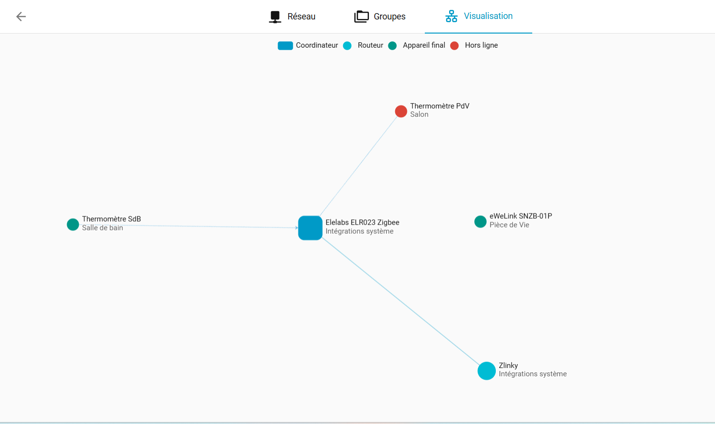

Bon, j’ai réessayer en remettant une ancienne sauvegarde de HA ou j’étais encore sous ZHA. J’ai remis le bouton Sonoff et toujours le même problème.
Quand je me mets en mode visualisation, j’ai toujours ça comme ça :
J’ai quand même l’impression que sous ZHA, ma clé Popp fonctionne plutôt bien non ? Ce ne serait pas le bouton Sonoff qui ne serait pas bon plutôt ?

Tu as combien d’équipement zigbee sur ton réseau .
Notamment combien d’équipement routeur et combien d’équipement terminal.
Sur ton screen, je ne vois que 5 équipements ?

Pour moi, ton bouton est trop loin de ta clé, et comme tu n’as pas de routeur, il perd la connexion au réseau zigbee.
Test a réaliser:
Rapprocher ton bouton au plus prêt de ton coordinateur (clé).
Refaire un appairage du bouton et tester.
Pour un réseau zigbee, il faut que le réseau soit maillé avec des équipements routeurs afin que les appareils puissent communiquer entre eux.
Donc il faut :
  • 1 coordinateur (la clé)
  • Des équipements qui font routeurs en majorité
  • puis des équipements finaux en minorité
Le bouton sonoff est un équipement final, il ne fait pas routeur, il lui faut donc des équipements routeurs a proximité pour pouvoir communiquer.

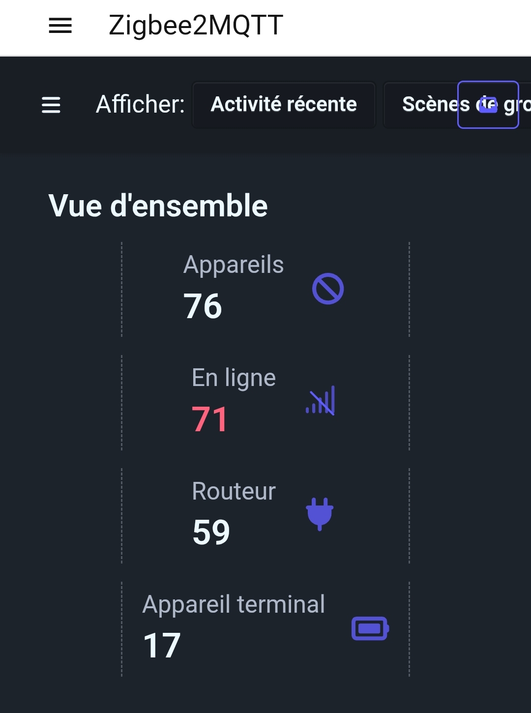

Exemple de réseau chez moi:

Je l’ai fais ce soir a 50cm de ma clé et j’ai eu le même résultat. Connexion en quelques secondes, puis bouton déconnecté immédiatement et qui ne renvoie plus aucune information lorsque j’appuie dessus.

Pour ton bouton, c’est surprenant. J’ai trois boutons de ce type et j’ai aucun souci avec.
Il n’envoie pas l’information quand tu appui, mais il apparaît en ligne ou hors ligne dans ton réseau ?
