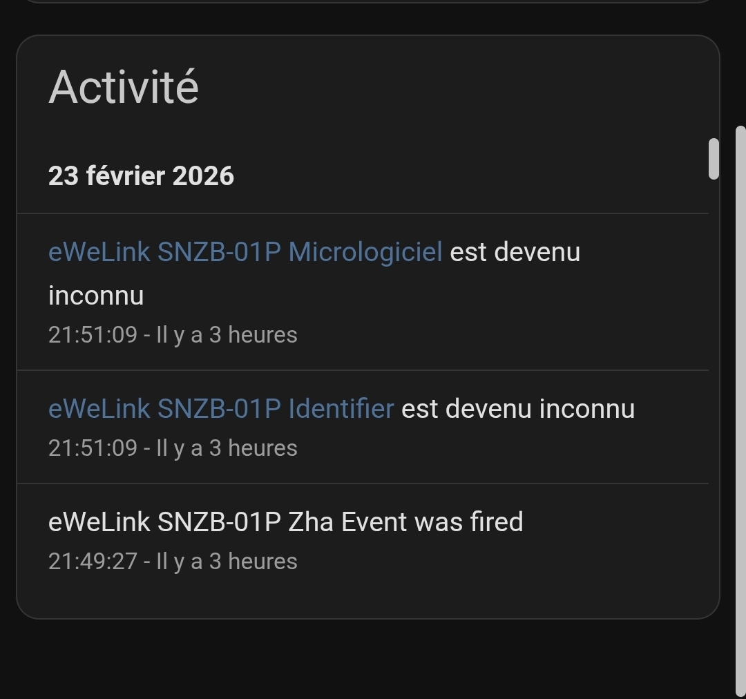

Il n’est pas marqué hors ligne mais HA me le signale en statut inconnu et me dis qu’il a été viré (fired) quelques secondes après que je l’ai connecté.
C’est pour ça que j’ai suspecté un soucis avec la clé ou le bouton.
Quand je crée une automatisation, peu importe laquelle, elle ne fonctionne pas.
Par exemple, j’ai créé une automatisation ou quand je fais un appuie court, ça allume la cuisine. J’ai beau appuyer… Il ne se passe jamais rien et dans l’historique des activations de l’automatisation, il n’y a strictement rien du tout.
Le tout, avec le bouton a moins d’un mètre de la clé. D’où ma suspicion d’un souci matériel.
