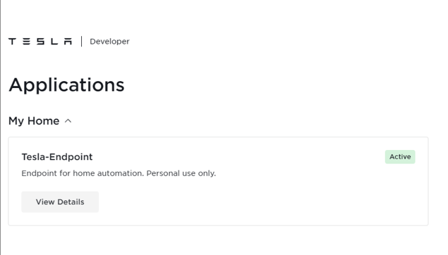

Créer un compte développeur Tesla pour obtenir le client ID et client secret.
Se rendre sur le site developer.tesla.com. Pour ceux qui seraient inquiet à l'idée de créer un compte la dessus, ca à l'air plutôt ok d'après ce qu'on peut lire sur le github officiel.
Dans la suite de cette section, faire varier les paramètres désignés par un symbole * en cas d'erreur "Unable to Onboard" lors de l'envoi du formulaire.
Remplir le formulaire avecs les paramètres suivants :
  1. Business Details
    • Business Name : Personal Use *
    • Country/Regions : France
    • TAX ID : FR00000000000 *
    • Address Line 1 : My Home
    • City : My City
    • Zip Code : 00000
  2. Application Access Request
  3. Application Access Request
  4. Application Access Request
    Cocher les cases :
    • Profile Information
    • Vehicle Information
    • Vehicle Commands
    • Vehice Charging Management
A ce stade votre demande sera soumise à Tesla. pour ma part, elle a été immédiatement validée. Vous arrivez alors sur le dashboard developpeur, et pouvez accéder à votre application :
Copier le Client ID et Client Secret :

Maintenant … je suis en « Unable to Onboard » quand j’essaie de créer le compte développeur …
(je mettrai des screenshots de ma config une fois que ça sera pleinement fonctionnel !)
« Unable to onboard » : essayez de faire varier les infos du formulaire de création d’application chez Tesla : Tax ID, nom et tout ce qui n’impacte pas la partie technique.
Bien vu ! J’ai un peu tout changé, et maintenant c’est ok.
