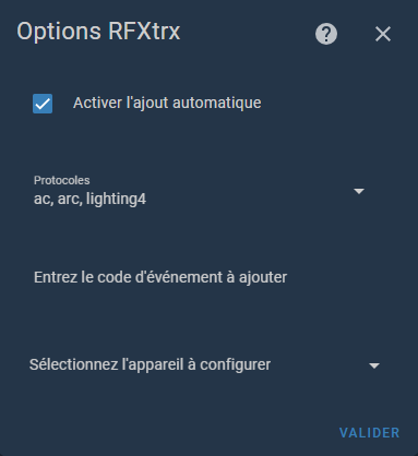

Le plus simple à essayer et de faire reconnaitre donc ta télécommande par ton RFXcom.
Cette télécommande à l’air de faire du 433mhz simple, reste çà trouver le bon protocol.

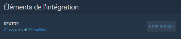

Dans Home Assistant, tu vas sur ton intégration, puis configurer :
Les protocoles les plus utilisés sont : Arc, ac, lighting4
Si ce n’est pas fait, active les et cocher « Activer l’ajout automatique »
Ensuite, utilise ta télécommande et regarde si l’appareil s’ajoute dans ton intégration.

Oui il faut désactiver ensuite l’ajout automatique, sinon tu auras effectivement les appareils des voisins :wink:
