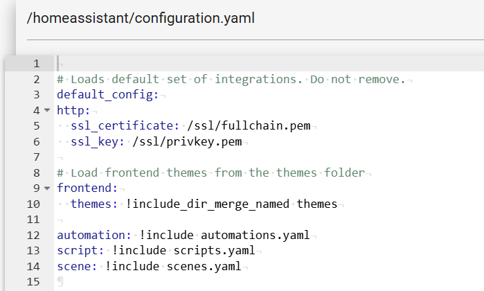

J’ai suivi un tuto ; j’ai modifié le fichier configuration.YAML ; ce qui me donne cela:
J’ai maintenant vérifié la configuration dans outil de développement et j’ai cela:
Donc le retour n’est pas « configuration valide » mais « la configuration n’empêchera pas home assistant de démarrer »
C’est bon ou pas ??
Oui, pas de soucis. Le message a changé. Mais tant qu’il est vert, ç’est bon.

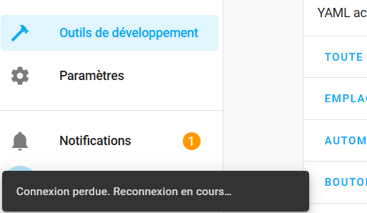

Ca toutrne depuis 20 min comme cela…
Normal ?
Oui, essaie en https
Oui je viens d’ajouter https devant l’adresse, … mais je n’arrive pas à booter sur HA de mon raspberry.
Je précise que je n’ai fait à ce stade aucune manip sur ma box internet (ouverture ou redirection des ports); simplement essayé de redémarrer HA
En non sécurisé (directement adresse 192.168.etc… ), j’ai cela:
C’est normal. Tu essaies d’accéder à HA via son IP, mais le https pointe vers l’url de duckdns.
Clique sur avancé, et continuer.

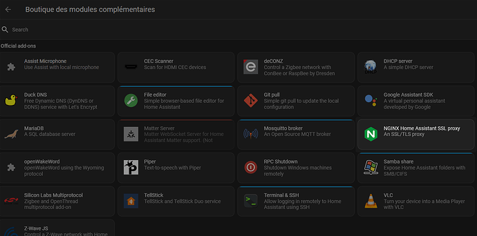

Pour éviter ce message, il te faut le module complémentaire « Nginx Home Assistant SSL proxy »:
désolé mais je n’ai pas compris…quelle adresse faut il mettre ? https:// xxx.duckdns.org ?
Tu as configuré DuckDNS qui utilise un certificat avec ton nom de domaine https://xxx.duckdns.org. Donc quand tu utilises l’ip local (https://192.168.1.129), le certificat n’est pas valable, d’où le message d’erreur. Pour afficher HA, tu dois cliquer sur le bouton « Avancé » et « Continuer ». Et tu ouvriras HA en local.
Tu peux aussi utiliser ton nom de domaine DuckDNS, mais il ne fonctionnera pas quand tu n’auras pas internet.
Pour éviter le message d’erreur, et utiliser l’ip http://192.168.1.129 (sans le S), il te faut le module complémentaire « Nginx Home Assistant SSL proxy ».

J’ai installé le module NGINX Home Assistant SSL proxy
Dans la doc il est indiqué ce+la:
Mais dans configuration, j’ai cela:
==>=faut il retirer des lignes de ma configuration YAML ?
9c20cbd92be61b89a1e950a1baa71682a749a3a8_2_690x207
Je pense que la réponse est sous tes yeux dans ce que tu as posté. :grin:
Oui, il faut suivre la documentation en configurant le module NGINX Home Assistant SSL proxy
