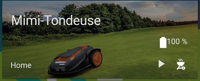

Ca y est, je suis arrivé à ce que je voulais !
Au final j’ai réutilisé des composants natifs de l’intégration landroid.
Celle ci permet de changer la configuration du ratio de temps. Ce ratio permet d’augmenter ou diminuer le temps de tonte sans toucher à la programmation. Par exemple, si on met +100%, vous allez doubler votre temps de tonte programmer quotidiennement.
J’ai donc ajouté un template sensor « mode barbecue ». Quand il est activé, il appelle le service de changement de config pour changer le ratio à -100%. Et quand il est désactivé, il le bascule à 0%.
Il faudrait que je sauvegarde l’ancien ratio pour rétablir le ratio précédant le mode bbq… Mais bon, c’est déjà bien.
Voici ma carte :

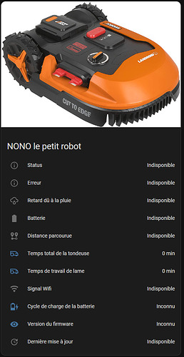

j’essaie moi aussi d’intégrer mon landroid sous Ha, mais l’intégration de HACS ne semble pas fonctionner :frowning: Ca fonctionne tjs chez toi ?
Ensuite j’ai essayé celle ci qui est plus récente : https://github.com/Flodu31/HomeAssistant-LandroidWorx
chez moi, ca a fonctionné 2 s avec toutes les infos sur la carte proposée par le github, mais après ces 2s, plus rien, les sensors sont tous indisponibles, avec 2 messages d’erreur incompréhensible pour moi :

Tes 2 messages d’erreur disent juste que les valeurs renvoyées par l’appel à l’API ne rentre pas dans les cases attendues. Ce n’est pas la raison de ton souci.
Mais si tu regarde comment c’est fait, il y a 2 appels à l’API, le premier pour récupérer le token dans une fichier local, il est rafraichi toutes les heures.
Le second, utilise le token de sécurité et récupère les valeurs, appelé toutes les minutes.
Alors les première de choses à voir c’est dans outils de développement qu’y a t’il dans sensor.landroid_rest et ensuite si tu as bien le token dans le fichier « /config/.landroidToken ».
Si tu as le token, un peu plus avancé, c’est d’utiliser Rester ou Postman pour faire l’appel à l’API avec le token pour voir ce que ça donne.
bonjour
merci de ton aide,
{{ states(‹ sensor.landroid_rest ›)}} me renvoi 1
et dans le fichier .landroidToken j’ai : null
c’est pas bon signe…
edit : j’ai modifié mon longon et ca semble fonctionner ! (token non vide, et les infos remontent bien. Je ne sais pas ce que j’ai fait hier, j’ai sans doute changer 2 fois mon logon ou alors j’avais 2 fenêtres avec studio code server d’ouvert avec des logon différents…
merci bcp.

puis ma carte:
title: NONO le petit robot
header:
  type: picture
  image: local/img/worx.png
  tap_action:
    action: none
  hold_action:
    action: none
show_header_toggle: false
state_color: false
type: entities
  - entity: sensor.landroid_status
  - entity: sensor.landroid_error
  - entity: sensor.landroid_rain_delay
  - entity: sensor.landroid_battery
  - entity: sensor.landroid_distance_covered
  - entity: sensor.landroid_mower_work_time
  - entity: sensor.landroid_blade_work_time
  - entity: sensor.landroid_rsi
  - entity: sensor.landroid_battery_charge_cycles
  - entity: sensor.landroid_firmware_version
  - entity: sensor.landroid_last_status_update
