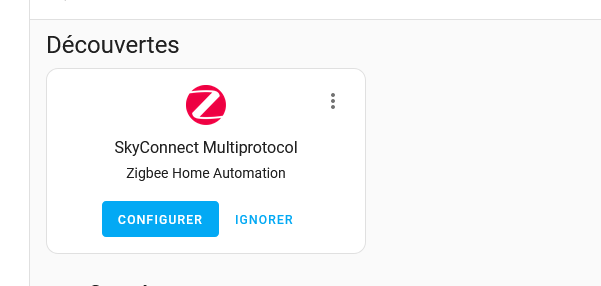

quand je clique sur confg
Cliques sur la croix pour fermer la fenêtre. Ca l’a rouvre quand tu recliques sur CONFIGURER ?

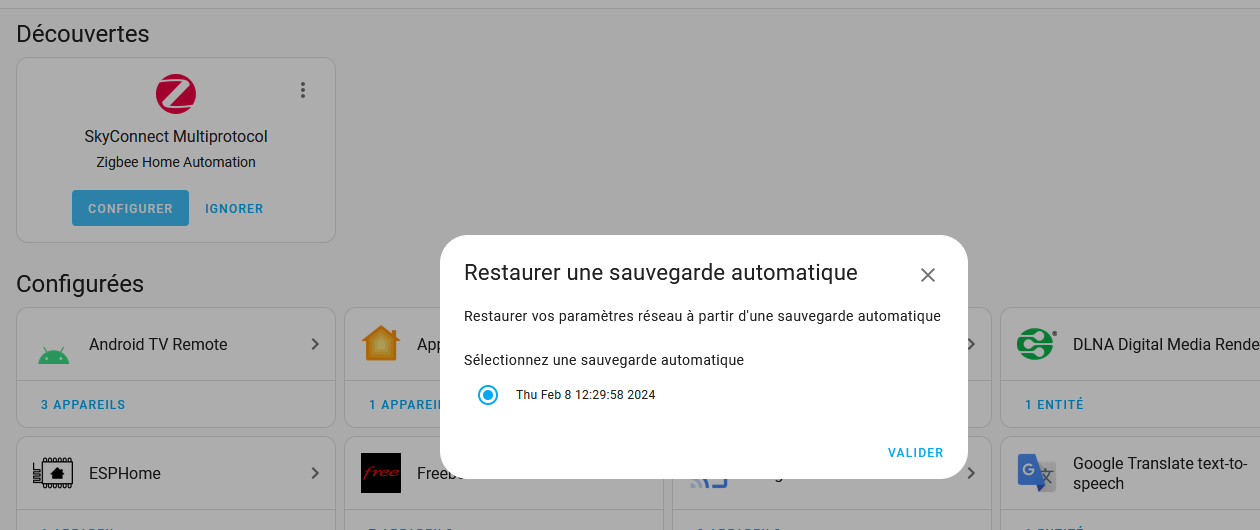

vu que je n’ai encore pas bcp personnaliser mon instal’ est ce que je n’aurais intérêt à reflasher la clé et remettre à neuf la config de la green ?
oui toujours pareil pareil
Reflasher la clé ne changera rien. Remettre à zéro ta green, je ne m’y collerais pas…

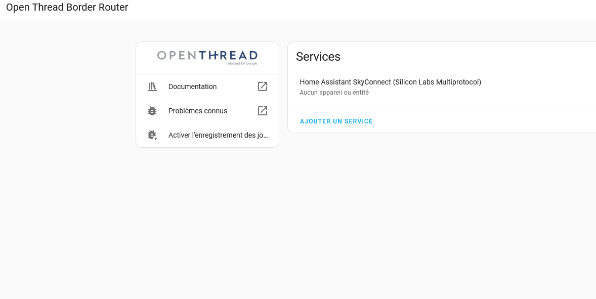

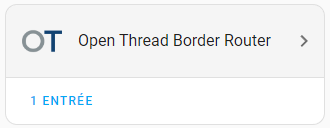

Est ce que tu as une carte OTBR sur ta page Intégrations ?
Avec un CONFIGURER dessus
Bon, on va tenter la restauration de la sauvegarde de jeudi dernier
Je lance celle ci ???
Oui, oui vas y en 20 lettres
c’est parti en 20 lettres
Quand ça sera fait, si la carte zha s’ouvre tu mettras un copié collé du journal STP

Cliques sur la petite flèche >

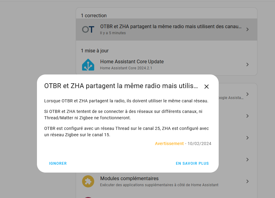

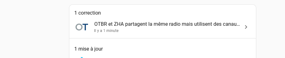

Faut que je vois comment changer le canal de zha. C’est bon j’ai retrouvé mais pour changer le canal il faut avoir accès à zha
