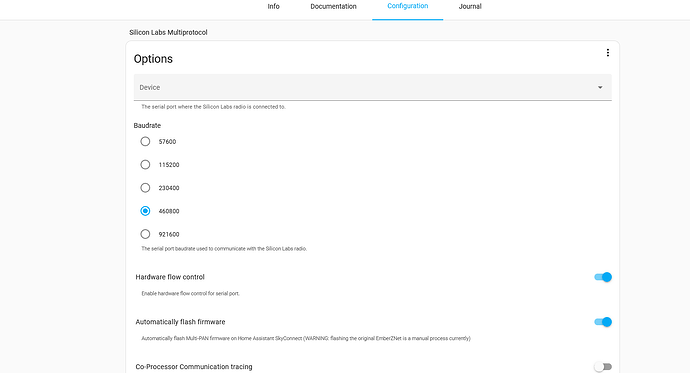

Configuration Sky connect sur ZHA
Reviens ensuite sur configuration
Mets toi en haut de la fenêtre

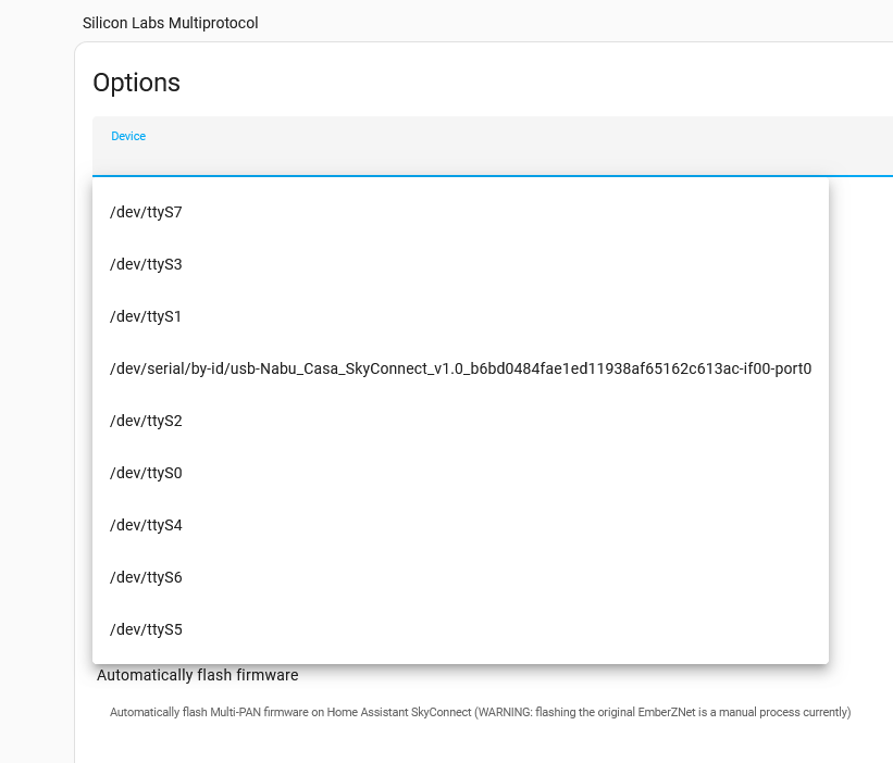

Tu cliques sur le petit triangle pointant vers le bas à droite dans Device
Tu sélectionne la ligne avec ta clé : /dev/serial/by-id/usb-Nabu_Casa…

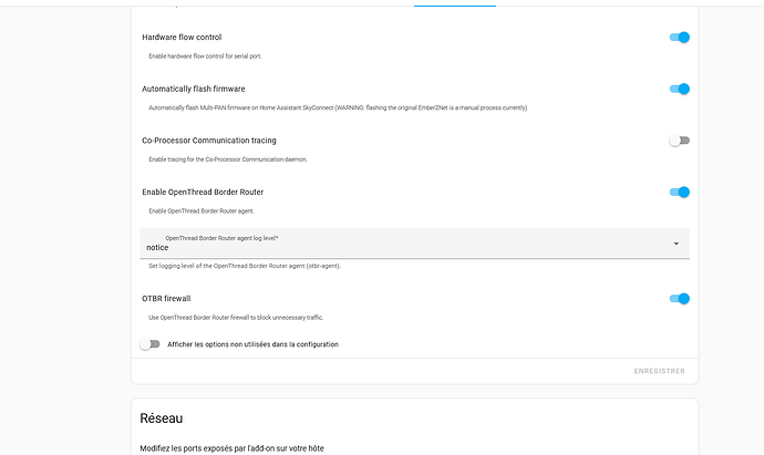

fait j’ai enregistré

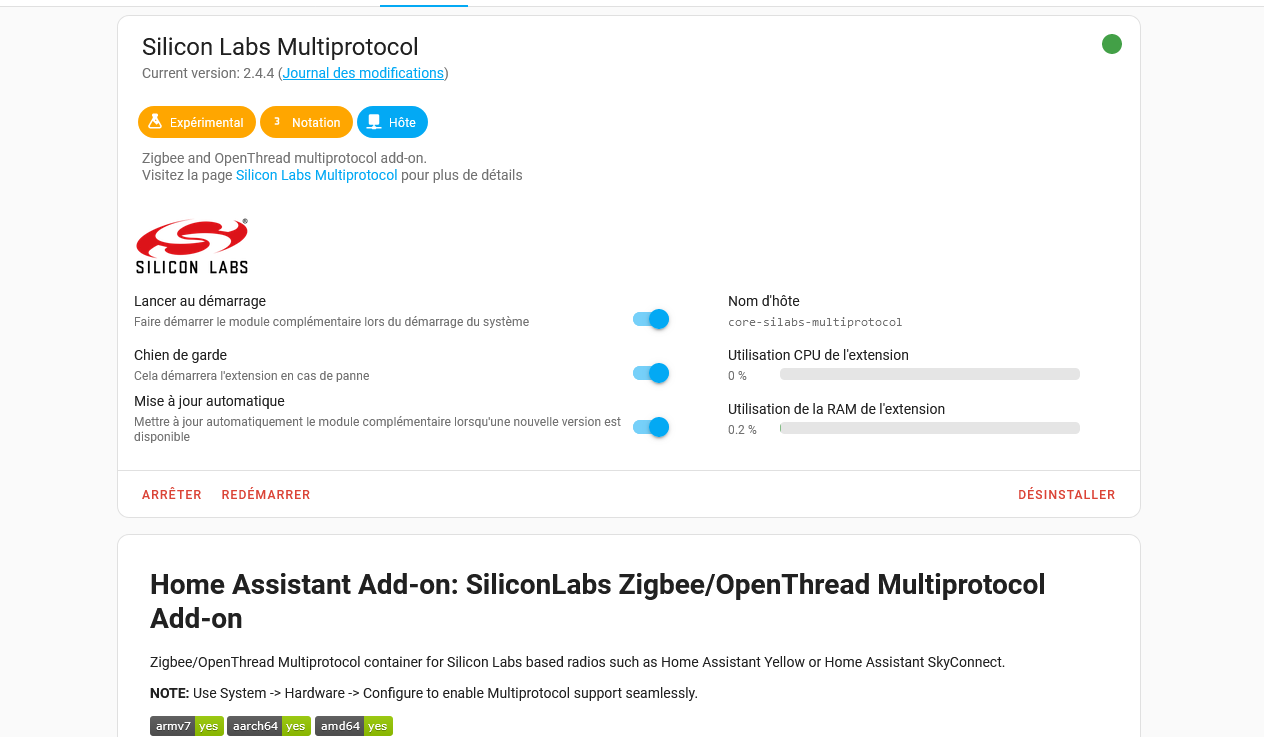

On devrait y arriver si zha veut bien démarrer
Silicon Labs est toujours démarré ?
