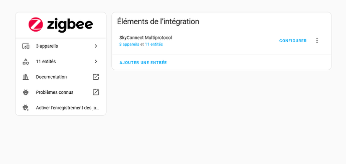

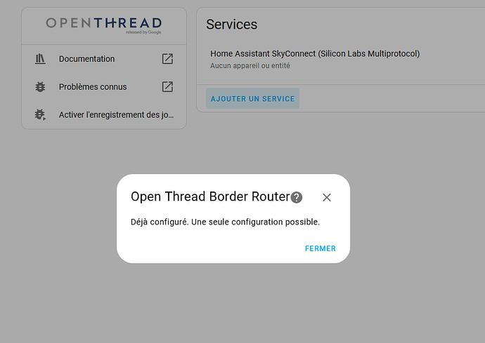

Configuration Sky connect sur ZHA

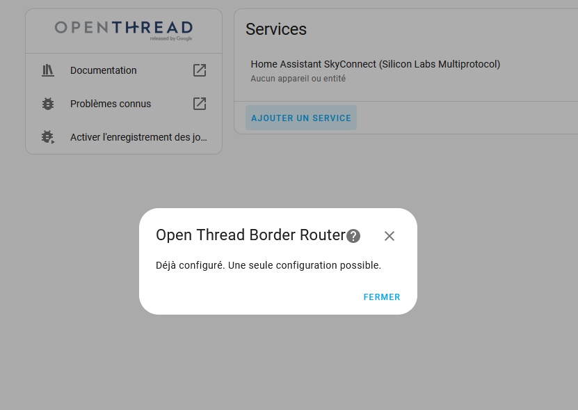

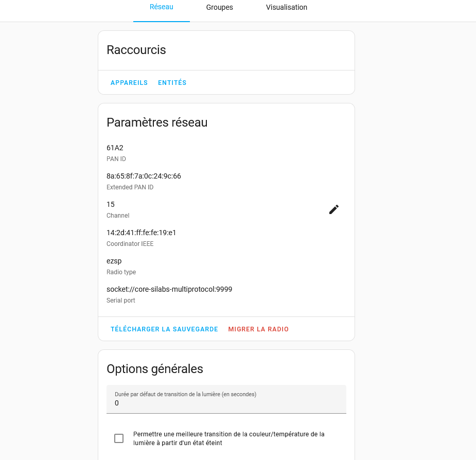

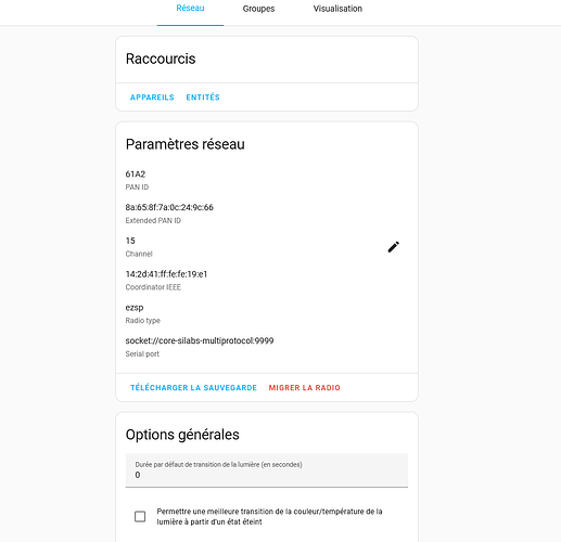

Si tu recliques sur la carte OTBR, tu as toujours l’avertissement au sujet du canal ?

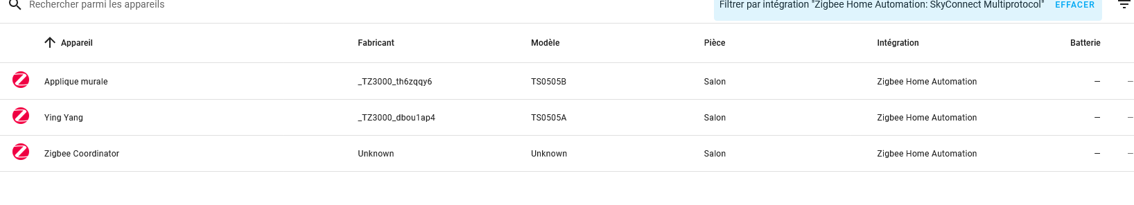

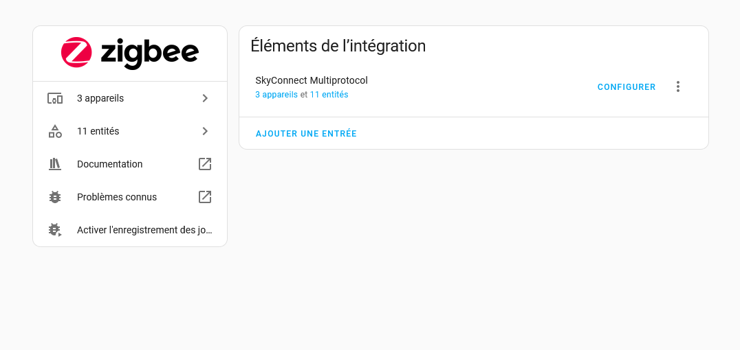

OK, vas maintenant sur la carte zha
Cliques sur 3 appareils et copie d’écran STP
aucun ne fonctionne

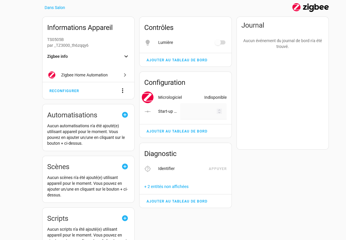

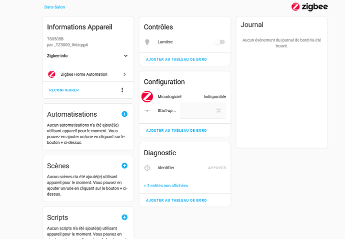

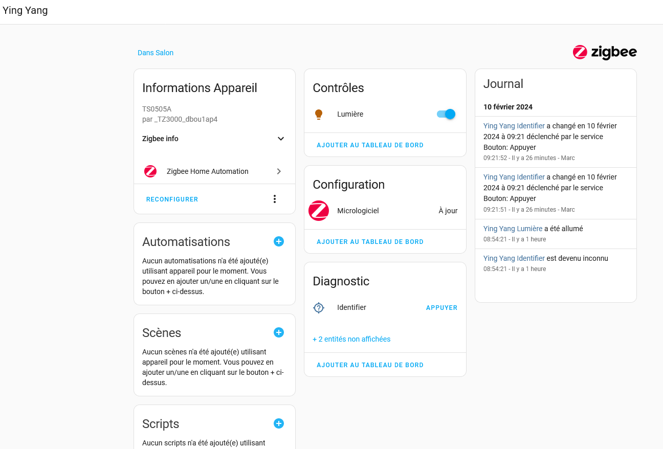

Vas sur Applique murale et copie d’écran

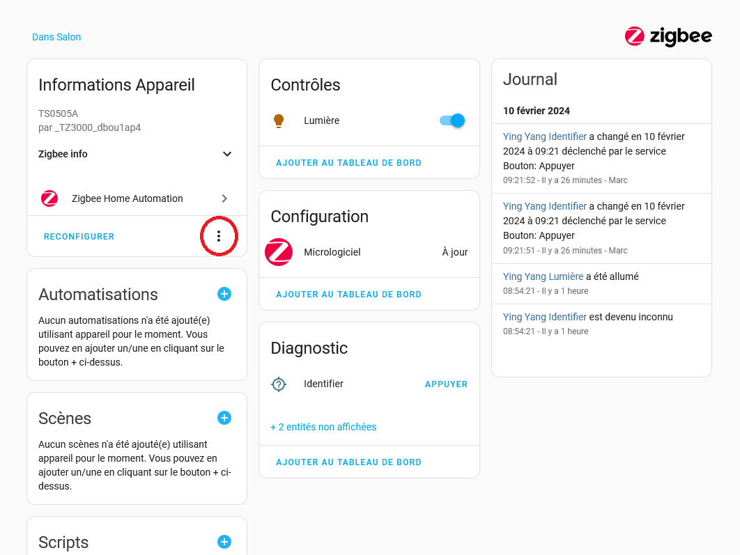

et pour yinyang

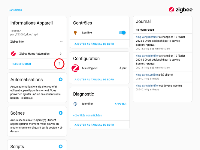

Et ying yang fonctionne quand tu cliques sur le bouton ?
non rien ne fonctionne et en plus les appareils meross ont disparus (prises, mutliprises et connrcteurs)
Ton applique murale est facile à appairer ? Il faudra tout réappairer de toute manière…
oui c’est facile à appairer
c’est d’ailleurs la seule qui apparait dispo dans lidl home
les autre sont hors ligne

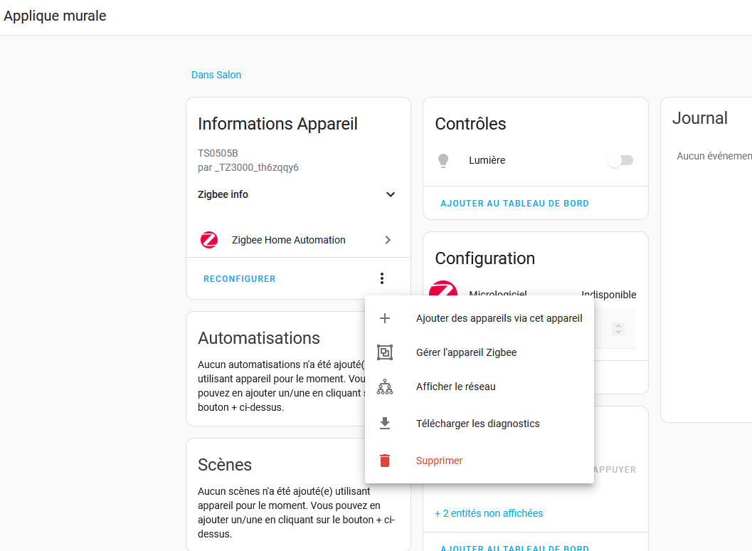

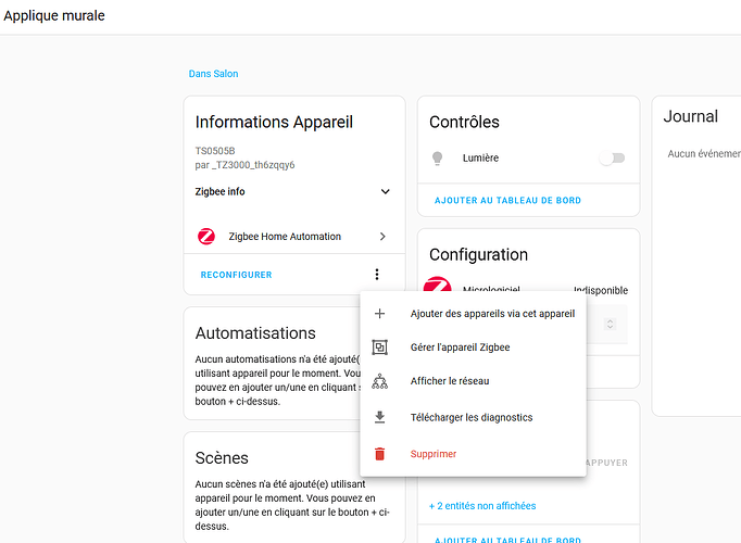

Tu vas aller sur ton applique murale (sous zha) et cliquer sur les trois petits points à côté de CONFIGURER :
Et tu cliqueras sur l’option Supprimer tout en bas
