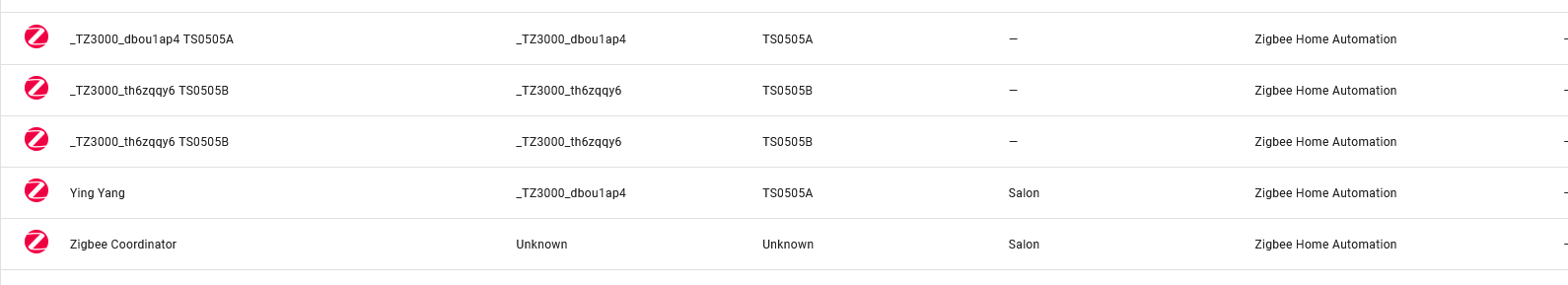

Tu arrives donc à la piloter ? Si oui, fais la même chose avec Ying Yang
je pilote les 3 le 4 em est à l’étage je verrais plus tard
mais par contre c’est des noms à la con

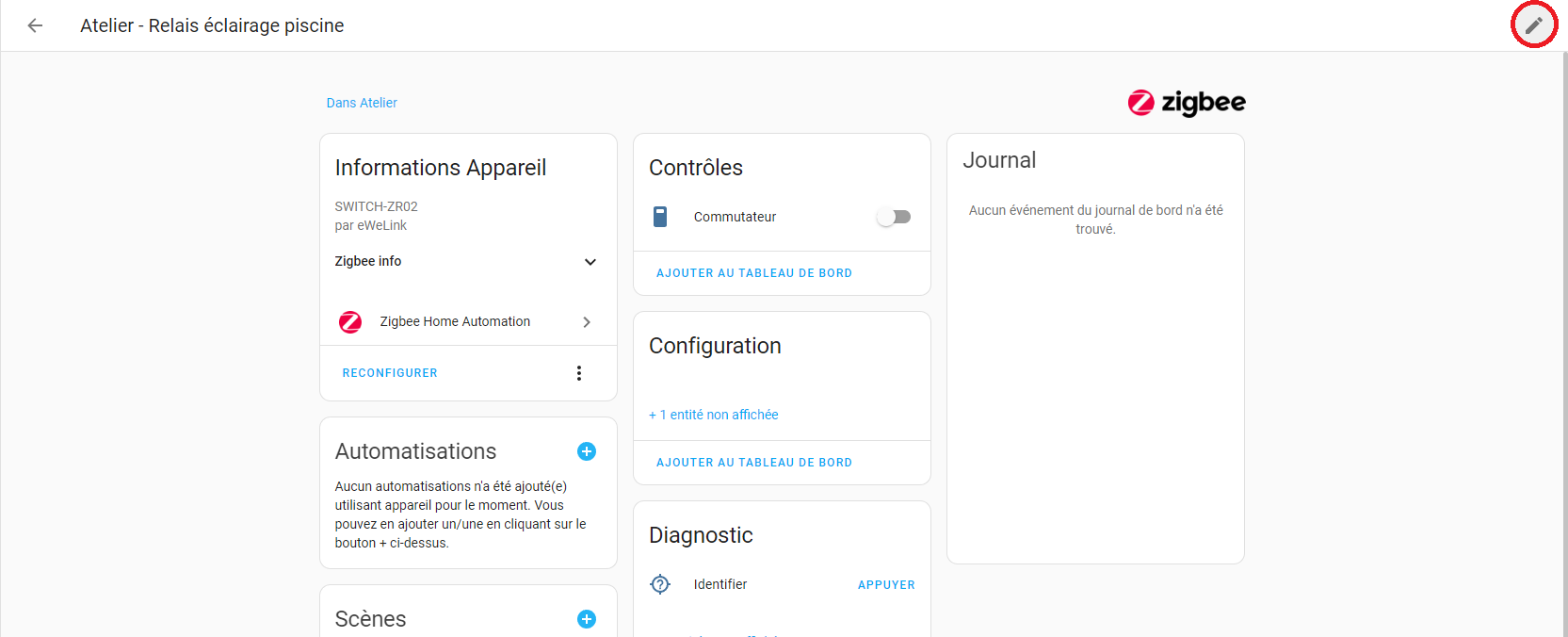

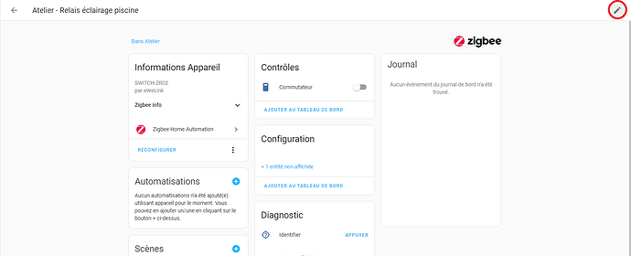

Tu vas sur l’appareil et en haut à droite tu as un petit crayon qui va te permettre de renommer l’appareil comme tu veux
ok c’est tout bon merci

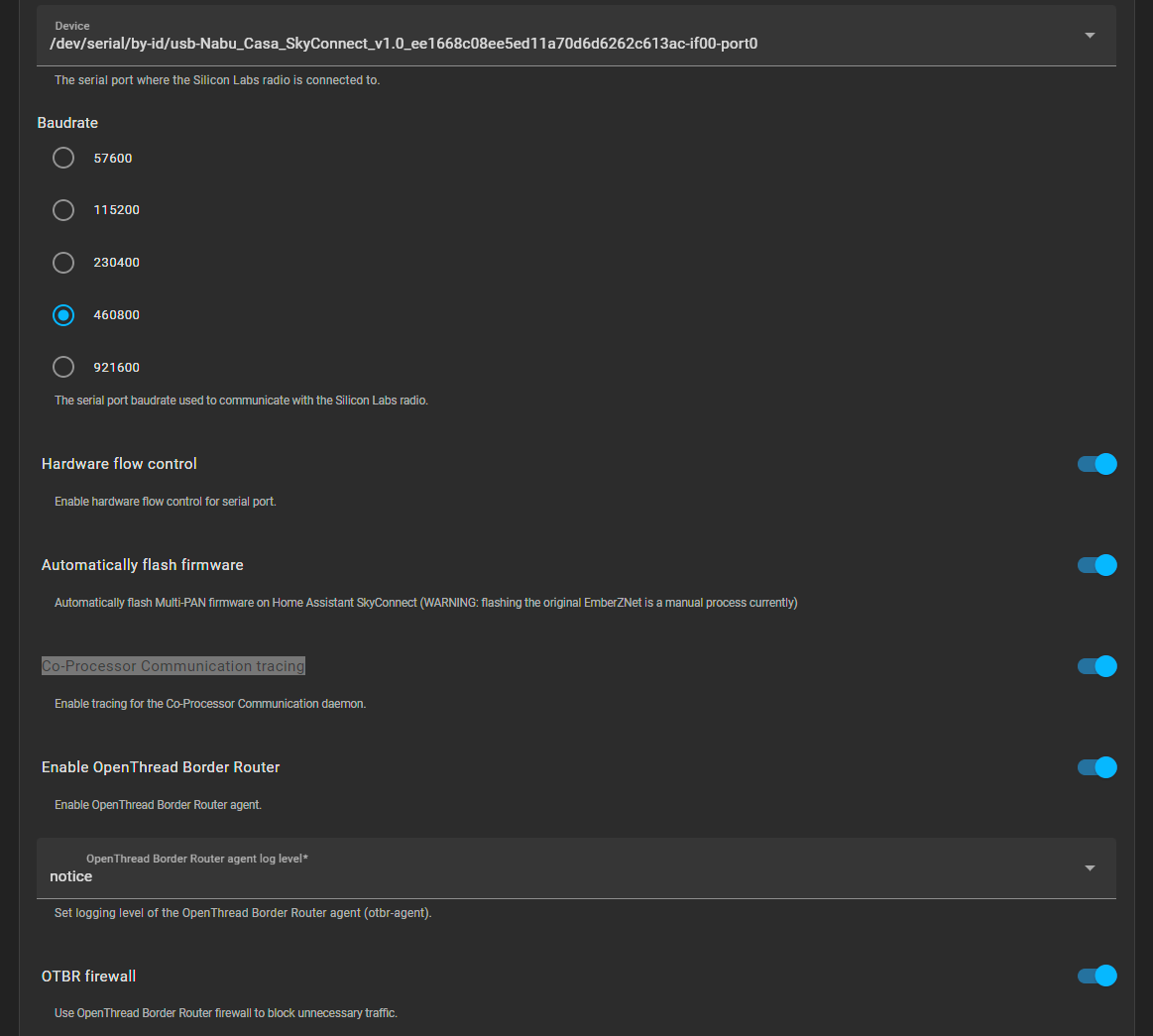

Après avoir lu la configuration que tu recommandais en multiprotocol, j’ai passé le baudrate à 460800 et j’ai essayé de désactiver le Hardware flow control, résultat => impossible de redémarrer ZHA
Donc reboot = même constat
Il m’a fallu réactiver le Hardware flow control pour que cela refonctionne !
Voici ma config et en dehors d’un lost serial connection par jour (parfois moins) cela fonctionne parfaitement.

oui je l’avais bien compris comme cela, ce que je veux dire, c’est que dans mon cas, le baudrate à
460800 semble plutôt avoir amélioré les choses ^^
