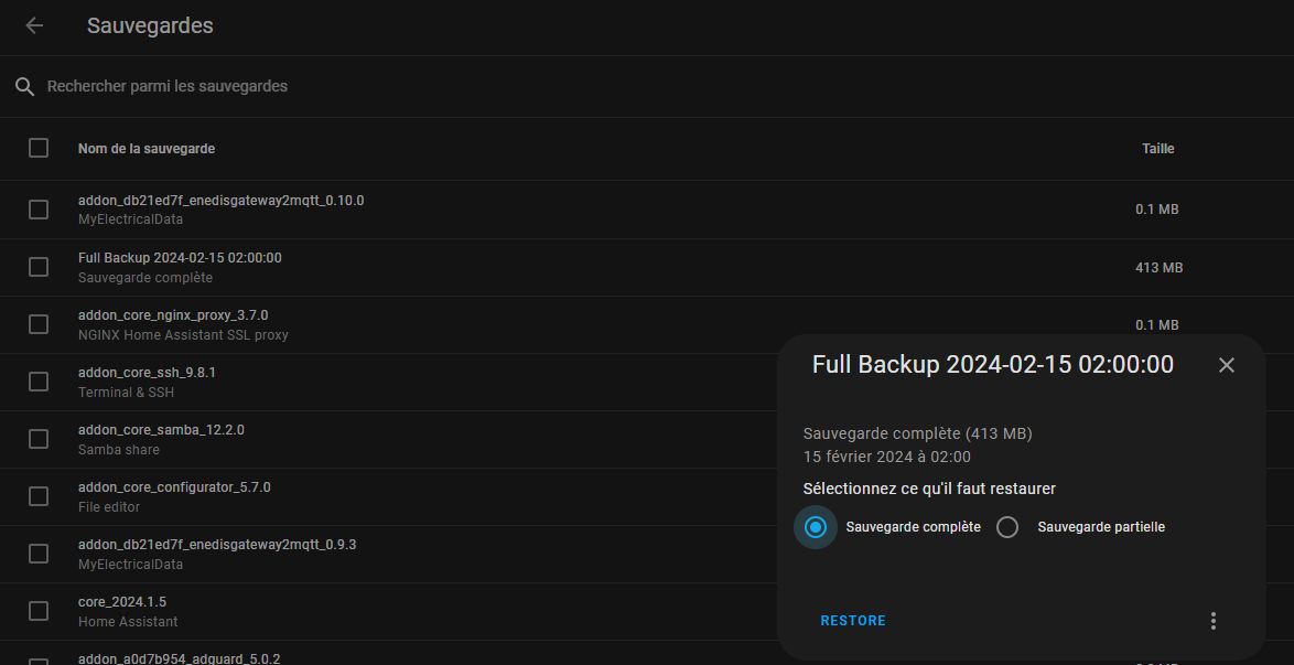

Aucun soucis avec la création de sauvegarde et une restauration.
Faut créer une sauvegarde complète ( pas partielle ). Si ta un soucis et doit restaurer une sauvegarde, tu la sélectionne , coche sauvegarde complète et fait restaure ( restore ) . Patiente jusqu’au reboot de HA soit fini. Rien de bien compliquer.

Et ben si j’ai bien fait des sauvegardes complète , tout fonctionnait avec d’autres thèmes installé avant, je ne comprends pas ce qui a pu se passer…

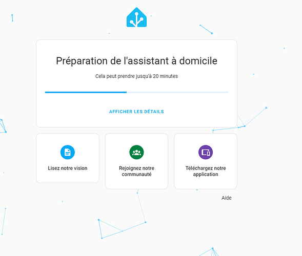

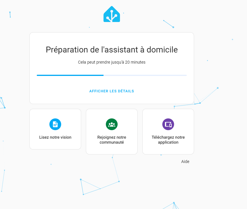

De mieux en mieux ça fait 1 h
Préparation de l'assistant à domicile
Cela peut prendre jusqu'à 20 minutes

et ça tourne en rond …
si ça parle à quelqu’un …
je suis coincé de chez coincé
ça fait 2 fois que relance la procédure
https://green.home-assistant.io/guides/reset/
Au secours !!!
