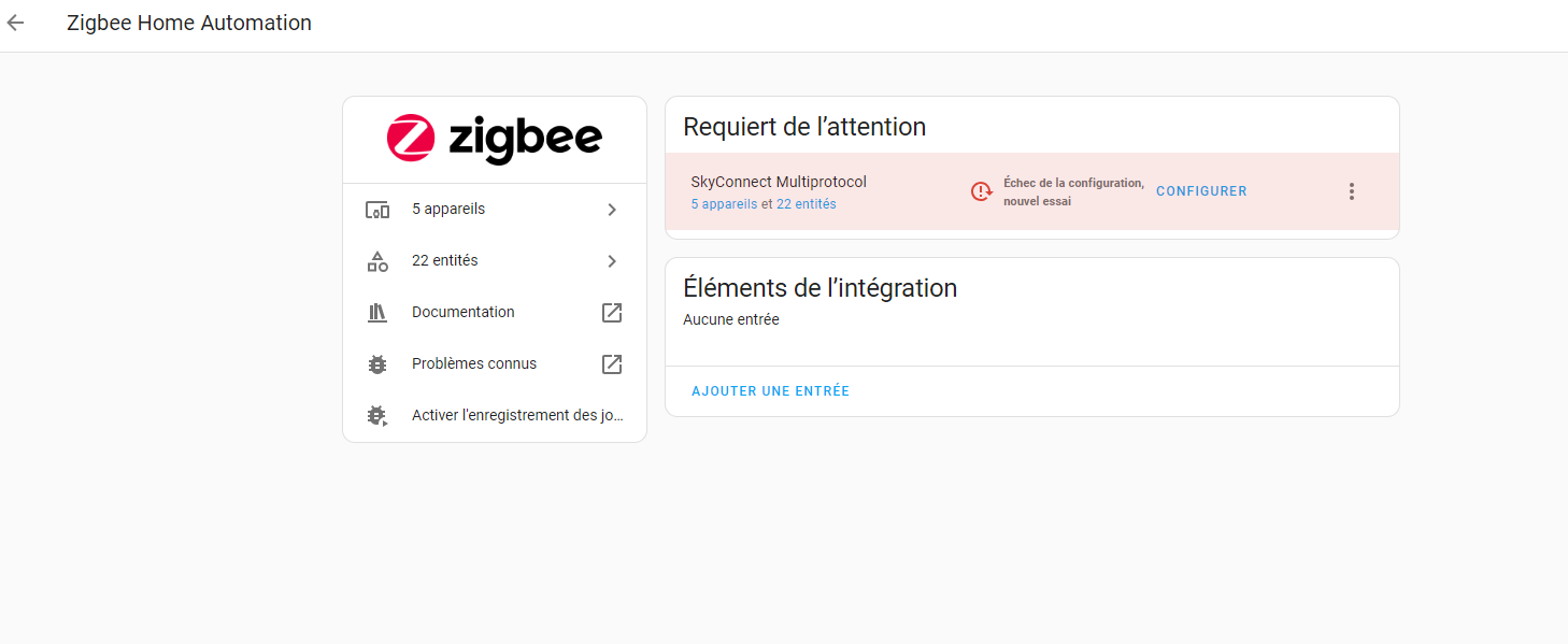

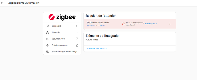

Ensuite (après sauvegarde) reviens sur zha (Paramètres → Appareils et services puis la carte Zigbee Home Automation et tu vas sur Appareils

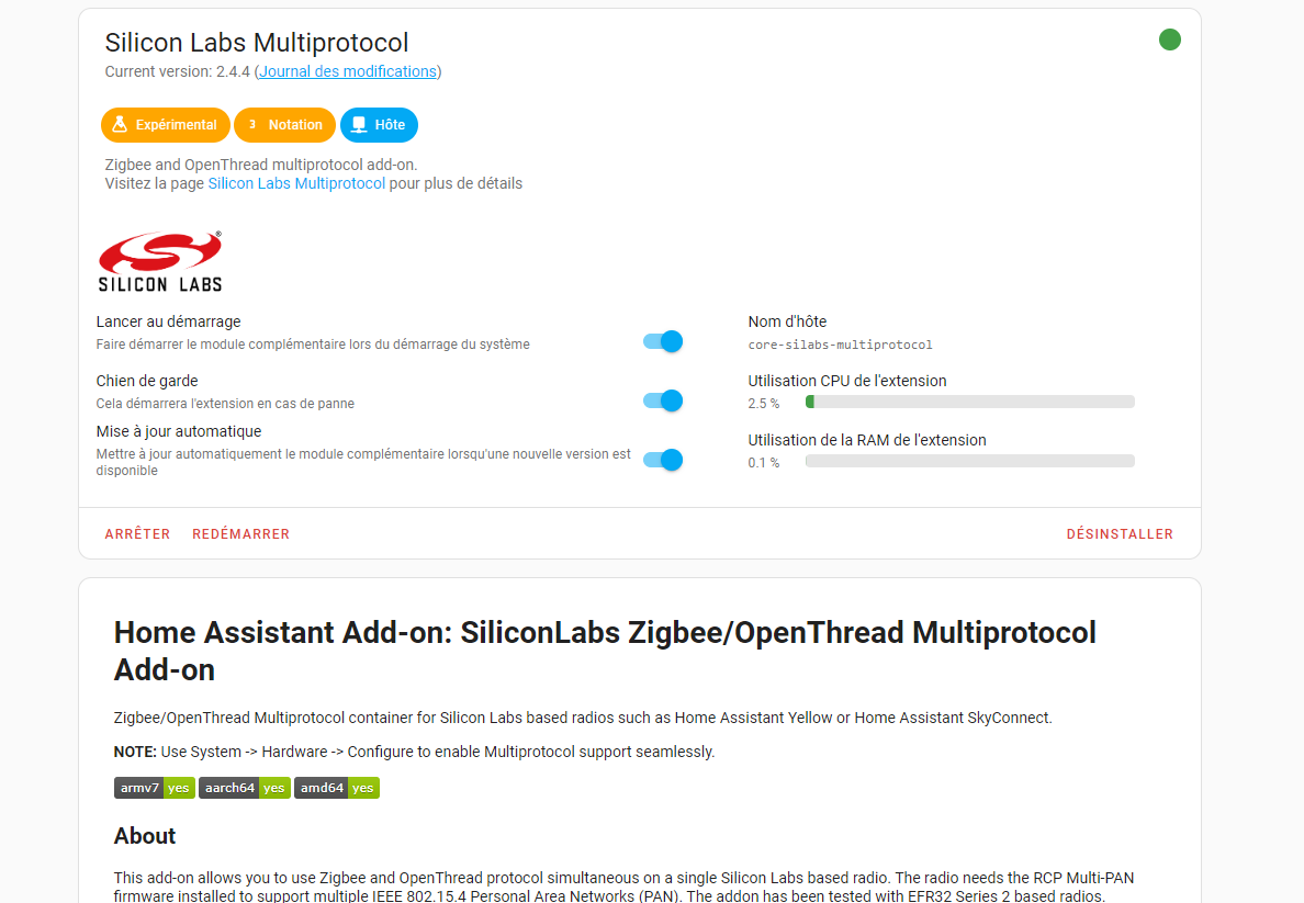

voici zigbee
avec ça pour zigbee

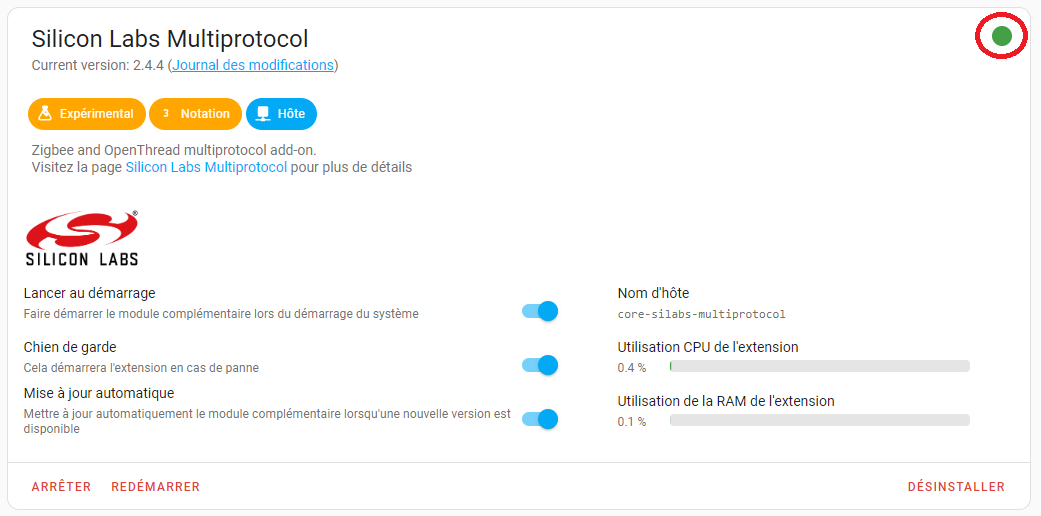

Reviens sur Paramètres → Modules complémentaires et vérifie que Silicon Labs Multiprotocol est bien démarré.
Si c’est bien le cas, redémarre HA

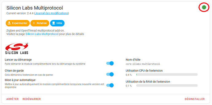

Slicon Labs est bien démarré ?
OK, cette partie là, c’est bon.

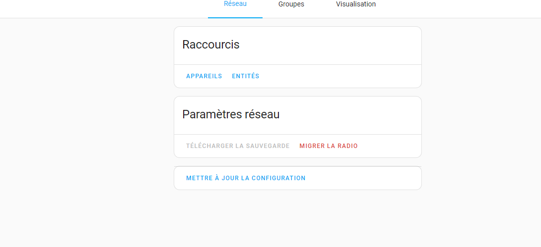

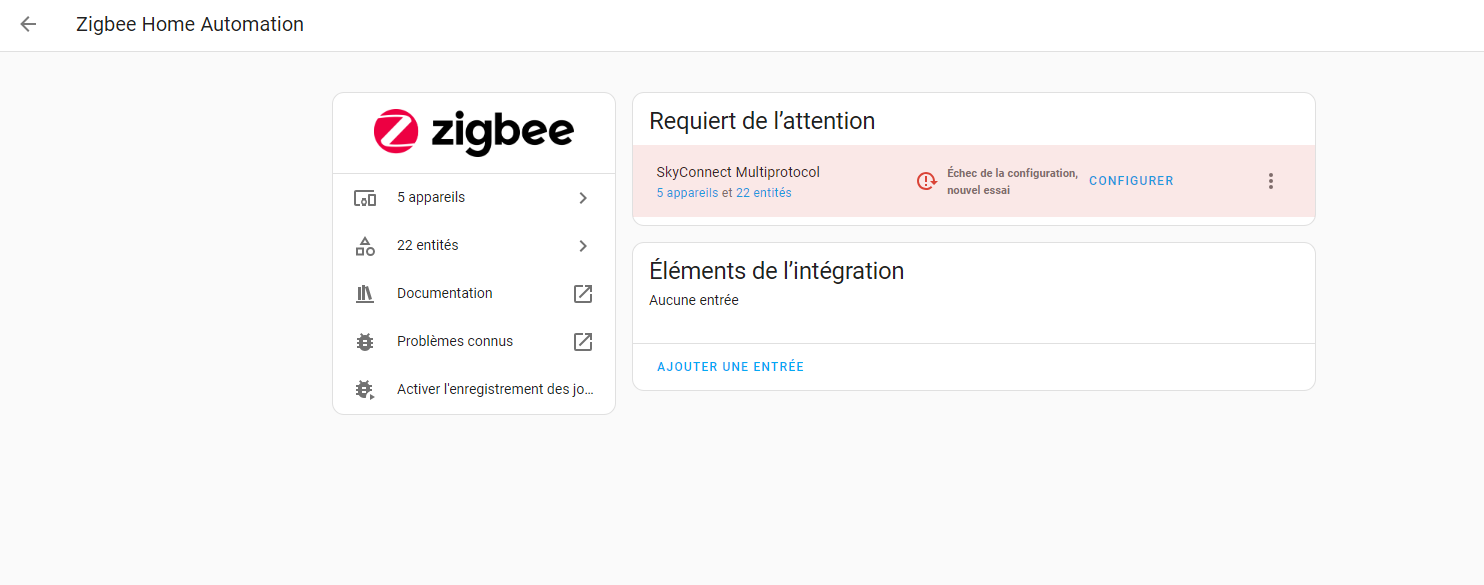

Reviens sur zha si c’est comme sur la capture d’avant clique sur CONFIGURER et capture d’écran
clique sur METTRE A JOUR LA CONFIGURATION
il ne se passe rien du tout

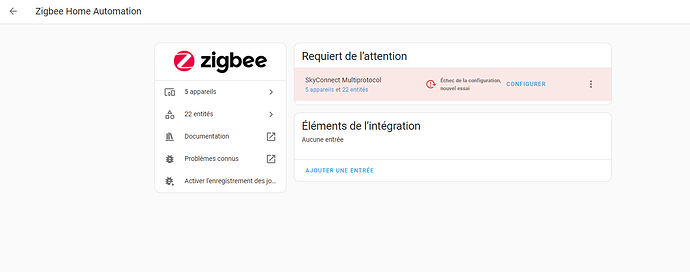

Donc tu as toujours ça ? :
