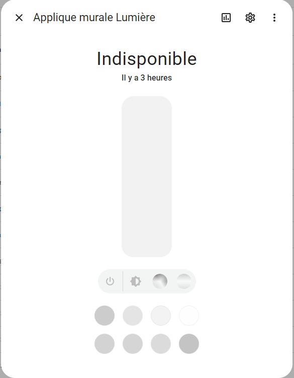

Configuration Sky connect sur ZHA
pareil pour les autres indisponible

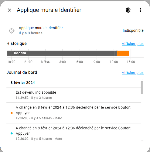

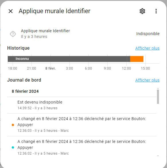

OK, faudrait voir pourquoi tes appareils sont passés en indisponible il y a 3 heures. Tu as fait quelque chose de particulier ?
J’ai essayé de régler ce réseau et tenter de mettre en place des automatisations.

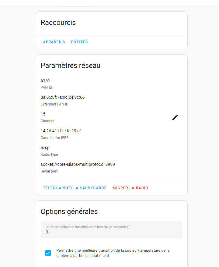

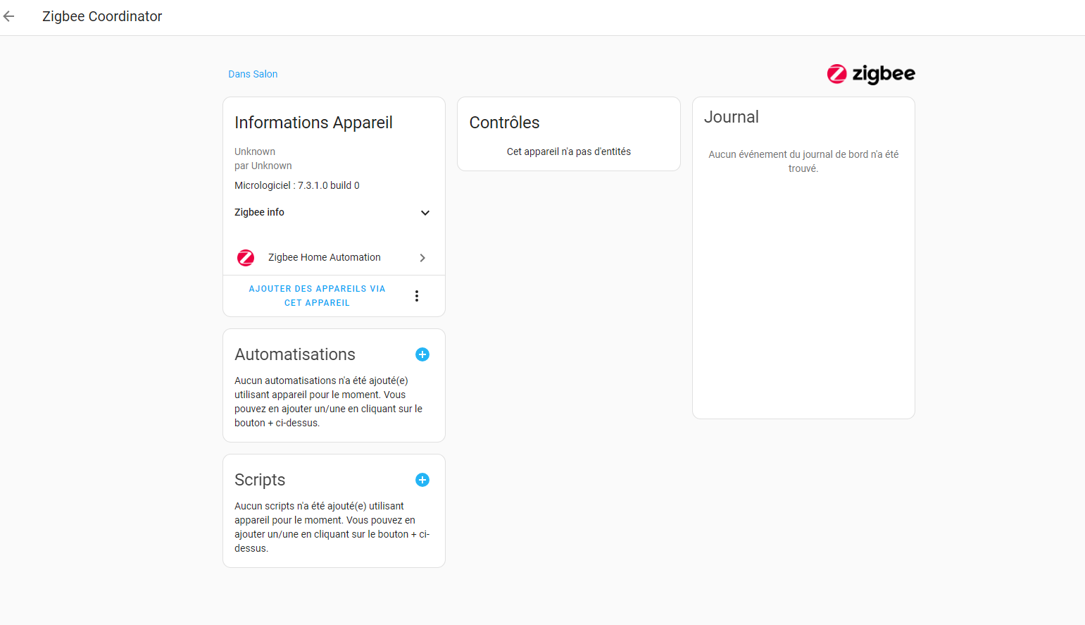

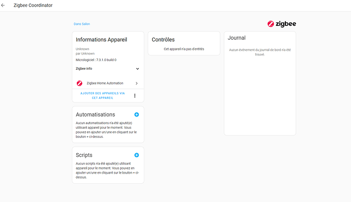

Dans la liste des appareils zigbee, peux-tu cliquer sur le coordinateur (coordinator in english) ?

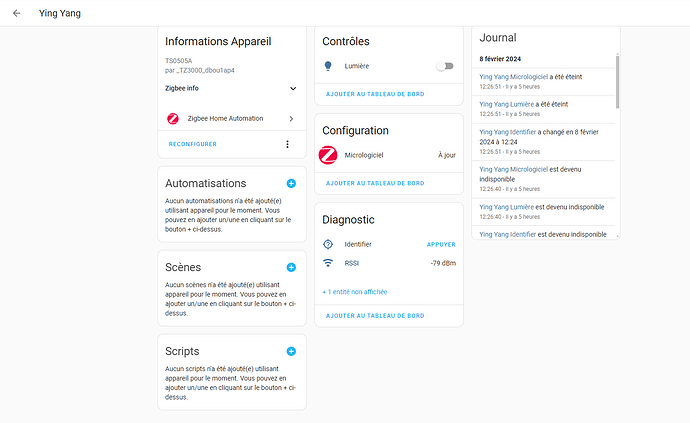

OK, clique maintenant sur un de tes appareils indisponibles

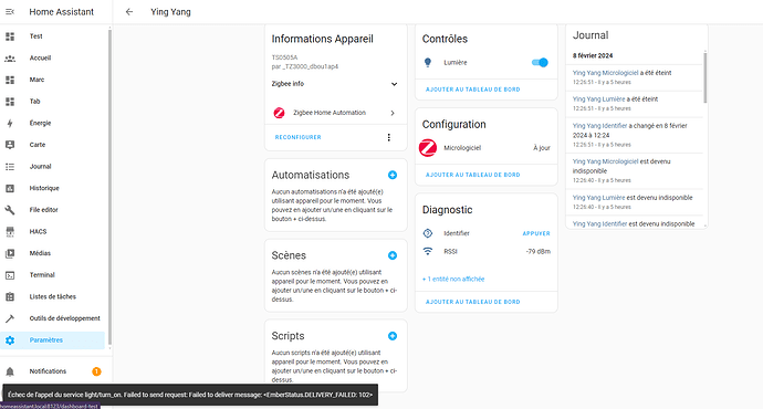

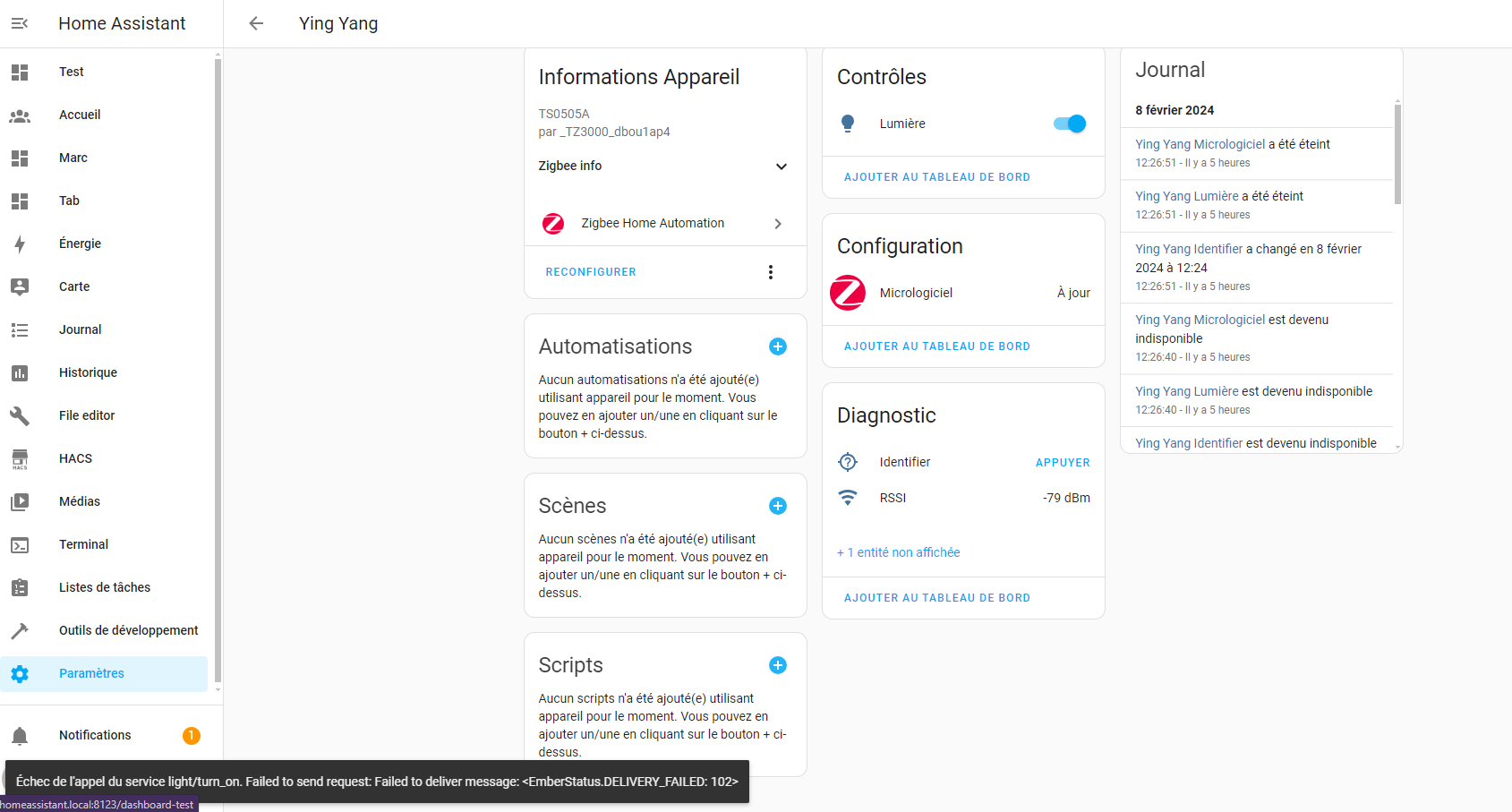

Celui la fonctionne, non ? Si tu cliques sur le bouton à côté de lumière ?
non après qq secondes j’ai ça:
Tu as essayé de cliquer sur RECONFIGURER ?
j’ai pas osé aller plus loin car c’est là où je m’étais pris les pieds hier

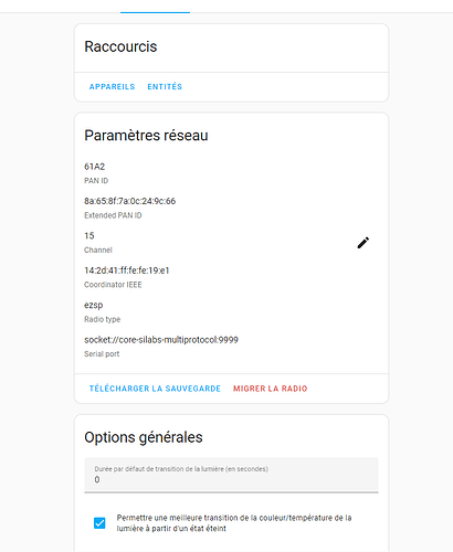

Tu es passé sur le firmware multiprotocol, c’était déjà le cas il y a deux jours ?
je crois … mais je ne sais plus trop
Oui, c’est bon.

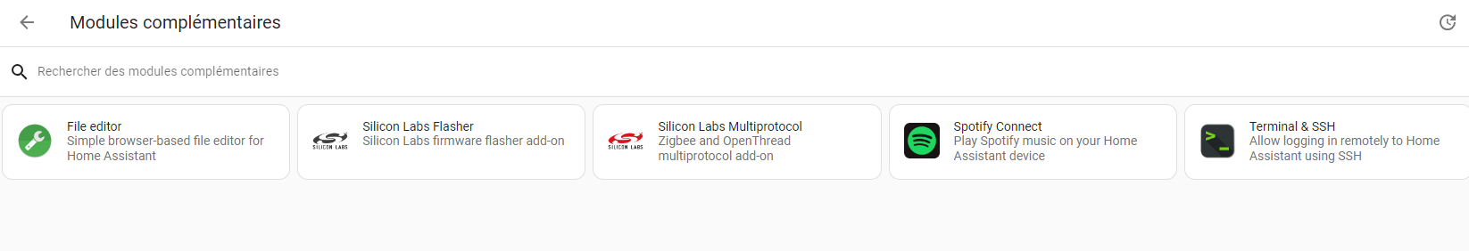

Vas sur Paramètres → Modules complémentaires et fais une copie d’écran
