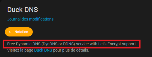

Oui, pas besoin de let’s encrypt avec duckdns ( il est déja inclus avec ).

Non, pas besoin avec duckdns. Il est inclus avec le module complémentaire duckdns.
