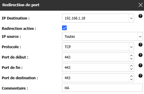

je savais pas qu’il fallait! HA est installé sur un mini PC avec proxomox branché en filaire sur la box. IP HA=192.168.1.18, DNS 192.168.1.254, freebox :
Est ce qu’il te faut autre chose?

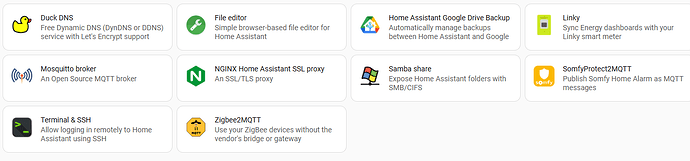

C’est l’installation que tu as faite dans HA surtout des addon que tu as utilisé …

Et les configurations sont ou ?
A un moment il faut coloré de sue l’on est pas dans vos tête et que , hélas, ont est pas devin ont a besoin de toutes les informations

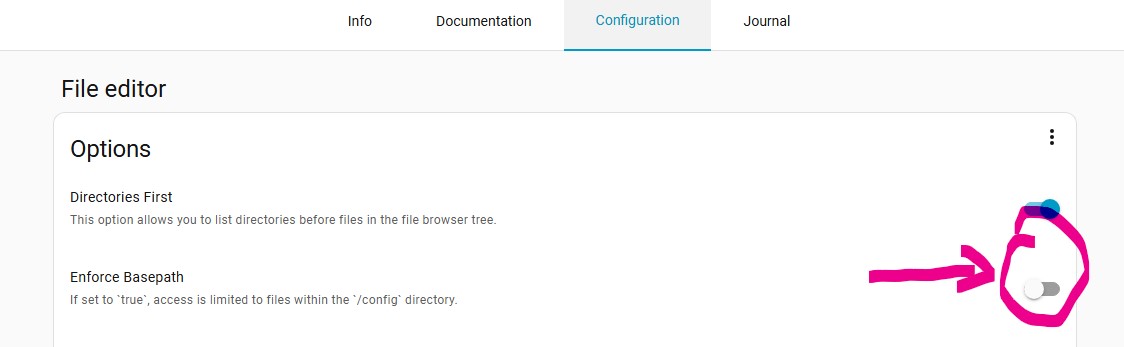

Parce qu’ils ne se trouvent pas dans le dossier config (homeassistant) mais au même niveau que config.
Donc soit tu as samba et tu peux y accéder soit il faut configurer file editor pour lui permettre d’y accéder.

37
je veux bien la deuxième solution!
