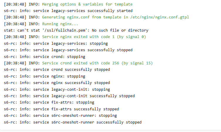

dans le dossier ssl il n’y a plus rien, et rien ne se régénère
C’est pas les logs de duckdns ça ?
C’est plutôt les logs de nginx
en effet

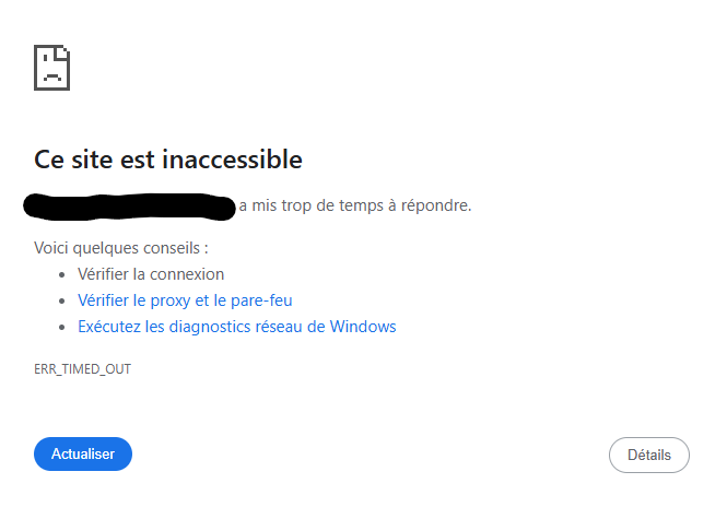

ce site est inaccessible il se peut…. sur l’ordi en navigation privée ça marche
En partage de co non
j’ai tenté d’ajouter un autre nom et ça fonctionne
Et sur ton téléphone en navigation privée en 4g va donne quoi ?
