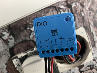

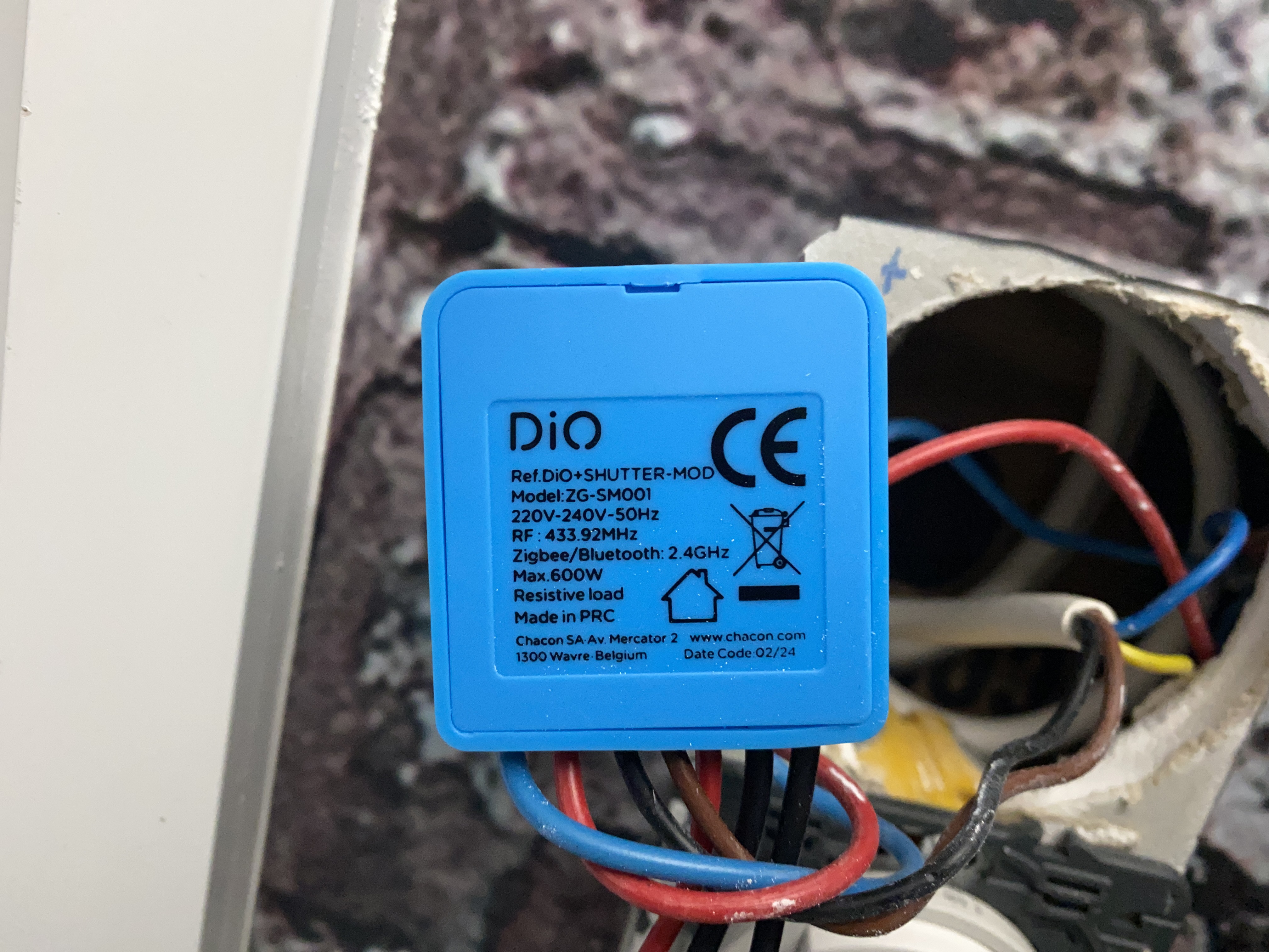

mais tu peux nous montrer tes modules ? ça doit etre du Tuya OEM
Avec plaisir : les voici
punaise module inconnu au bataillon, meme pas une doc, faudrait essayer d’exciter le bouton d’appairage ?
Regarde ici : Module pour volet roulant DIO (433 MHz / Zigbee / BLE)
Je pense qu’il vient de sortir, il n’est pas encore supporté par z2m.

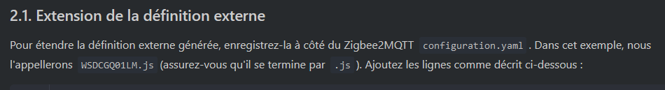

@Etictac As-tu essayé ça : Support new devices | Zigbee2MQTT
Hello, oui j’ai bien essayé, mais je n’ai pas trop compris la manip. Je dois cliquer sur generate-external-definition … mais que fais-je du texte en dessous? Je dois le coller quelque part? Genre configuration.yaml?
J’ai cherché partout un éventuel code à intégrer sans succès.
Je trouve que ç’est assez explicite.
Traduis la page si tu ne comprends pas : https://www-zigbee2mqtt-io.translate.goog/advanced/support-new-devices/01_support_new_devices.html/?_x_tr_sl=en&_x_tr_tl=fr&_x_tr_hl=fr&_x_tr_pto=wapp
Tu ne trouveras pas tant que quelqu’un n’aura pas fait cette manipulation, et commiter dans github.
Merci, je vais tenter de m’en sortir. Comme je l’ai expliqué, je suis novice en la matière. J’avais, bien entendu traduit la page en français pour mieux comprendre ce qu’il fallait faire, je l’ai lu et relu (facilement 50 fois) mais ce n’est pas du tout explicite pour moi… je ne sais même pas comment créer un fichier .js. C’est dire le niveau! mais j’y travaille.

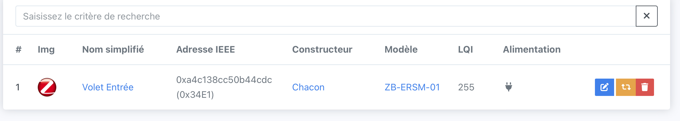

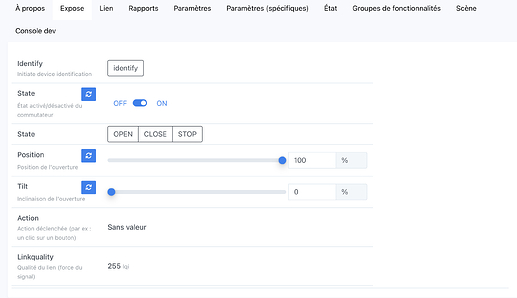

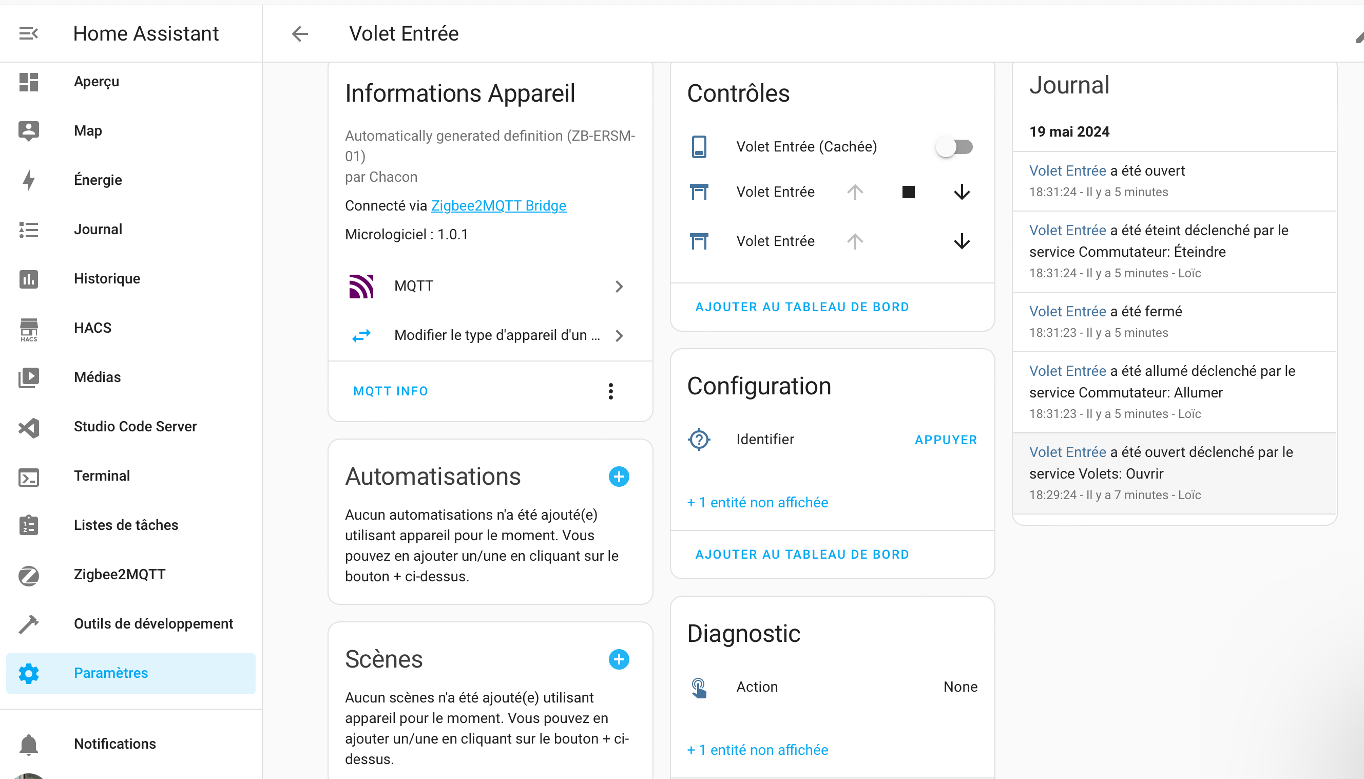

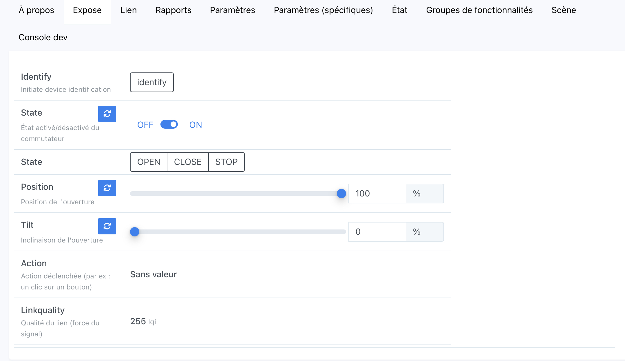

Bon il y a du progrès j’ai enfin compris ce qu’il fallait faire pour intégrer le fournisseur. Je peux maintenant à coup sûr ouvrir ou fermer me volet, mais je ne peux pas faire de fermeture partielle. Il y a d’autres choses que je dois changer certainement, mais je ne vois pas encore quoi… peut-être avez-vous une piste pour moi? Ci-joint les capture d’écran de ce premier petit succès.
Cool! Tu avances.

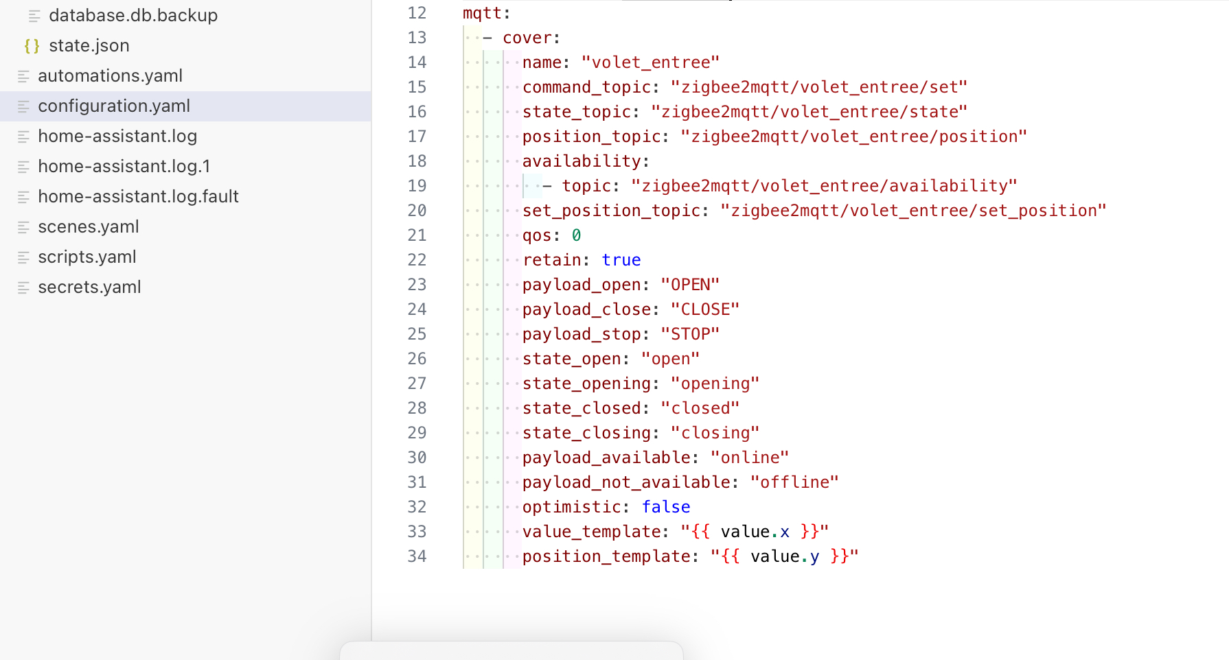

Maintenant, il faut envoyer une commande MQTT pour ouvrir/fermer/arrêter le volet .
Regarde cette documentation : MQTT Cover - Home Assistant
T’as des exemples avec fermeture partielle en bas de page.
Il faudra que tu remplaces ‹ home-assistant/cover › par ‹ zigbee2mqtt/volet_entree › ou quelque chose comme ça.
Merci je fonce regarder ça!

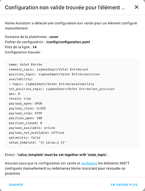

Pour le moment, ça ne changé absolument rien à mon interface sinon ce message d’erreur au redémarrage… je continue mes recherches…
:warning: « Volet entrée » est le display name. Tu dois utiliser son identifiant sans espace ni accent. Normalement, c’est « volet_entree ».

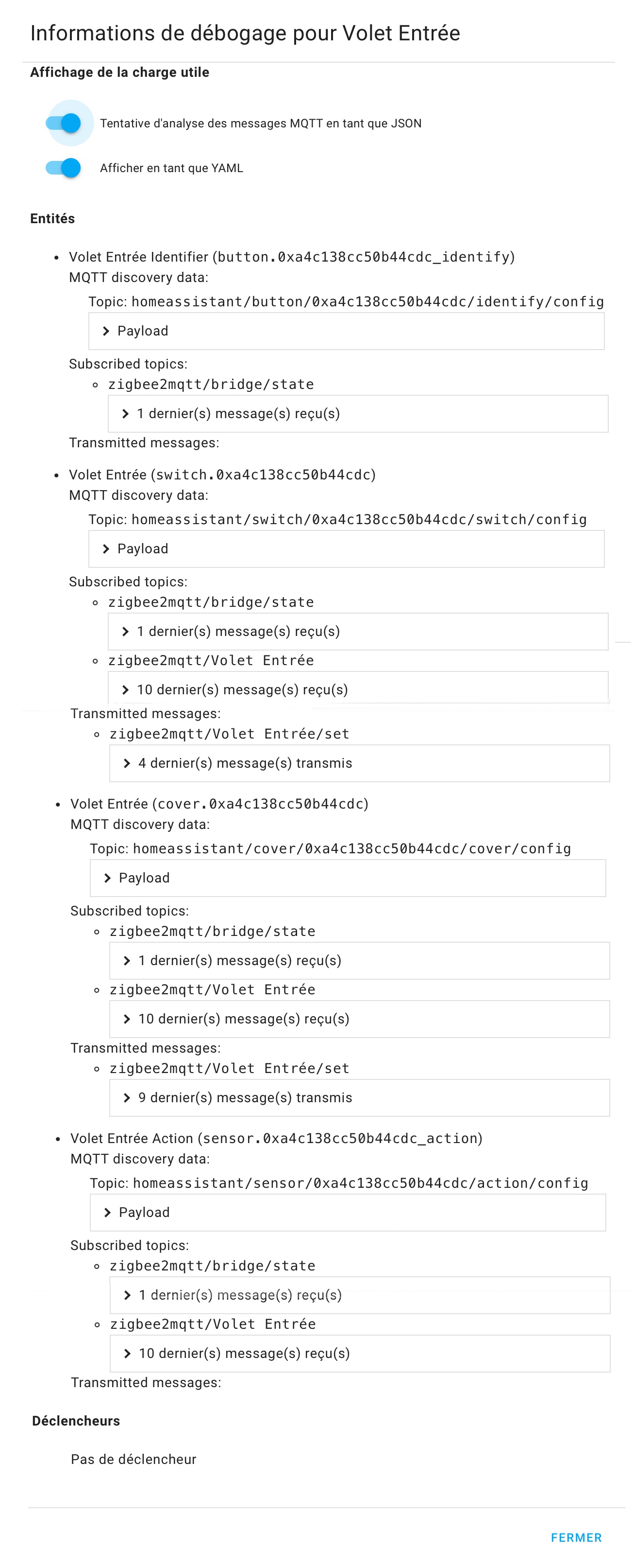

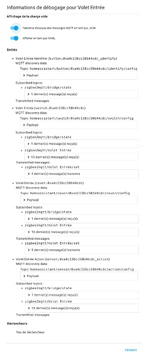

Je nage dans le brouillard… voici mes captures d’écran de ce que j’ai saisi, de l’aperçu de l’appareil dans mqtt et de ce que j’ai quand je click sur mqtt info. Dites moi si vous voyez quelque chose qui cloche dans tout ça… d’avance merci.
Je pense qu’il faudrait rajouter une notion de temps de fermeture et d’ouverture mais cela dépasse largement mes compétences
