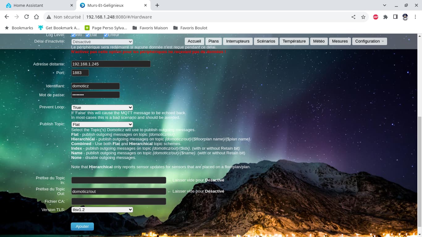

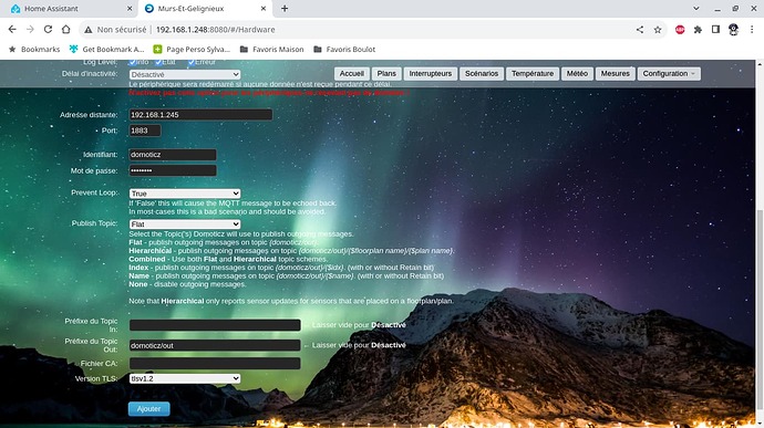

Ma config Domoticz :

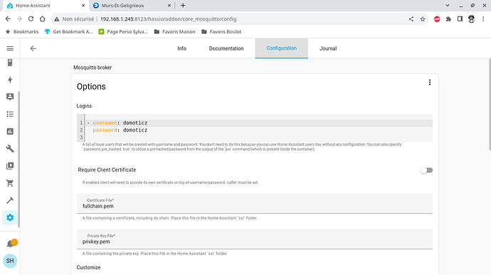

Dans HA; j'ai créé un user "domoticz" avec mdp "domoticz" (idem que sur la config de Domoticz), et j'ai installé l'add-on MQTT que j'ai configuré comme ceci (j'ai depuis essayé de supprimer le login et mdp dans la config MQTT puisque j'ai créé un user spécifique, mais c'est pareil) :

Hello, dernières nouvelles…
En fait j’ai découvert hier soir que malgré les erreurs d’authentification, les datas passent quand même !
J’ai reconfiguré l’intégration MQTT avec le même login+Mdp que le broker, et là comme par magie j’ai vu les datas s’afficher sous la rubrique « Ecouter un sujet » (j’avais mis # pour voir toutes les données)…
Ensuite avec MQTT Explorer intégré à HA, j’ai pu voir que les données étaient bien envoyées (et bien reçues) sur le broker MQTT…
Donc je ne comprends pas ces erreurs de log, sur lesquelles j’étais resté bêtement bloqué, mais tant que ça fonctionne, je ne touche plus à rien !
