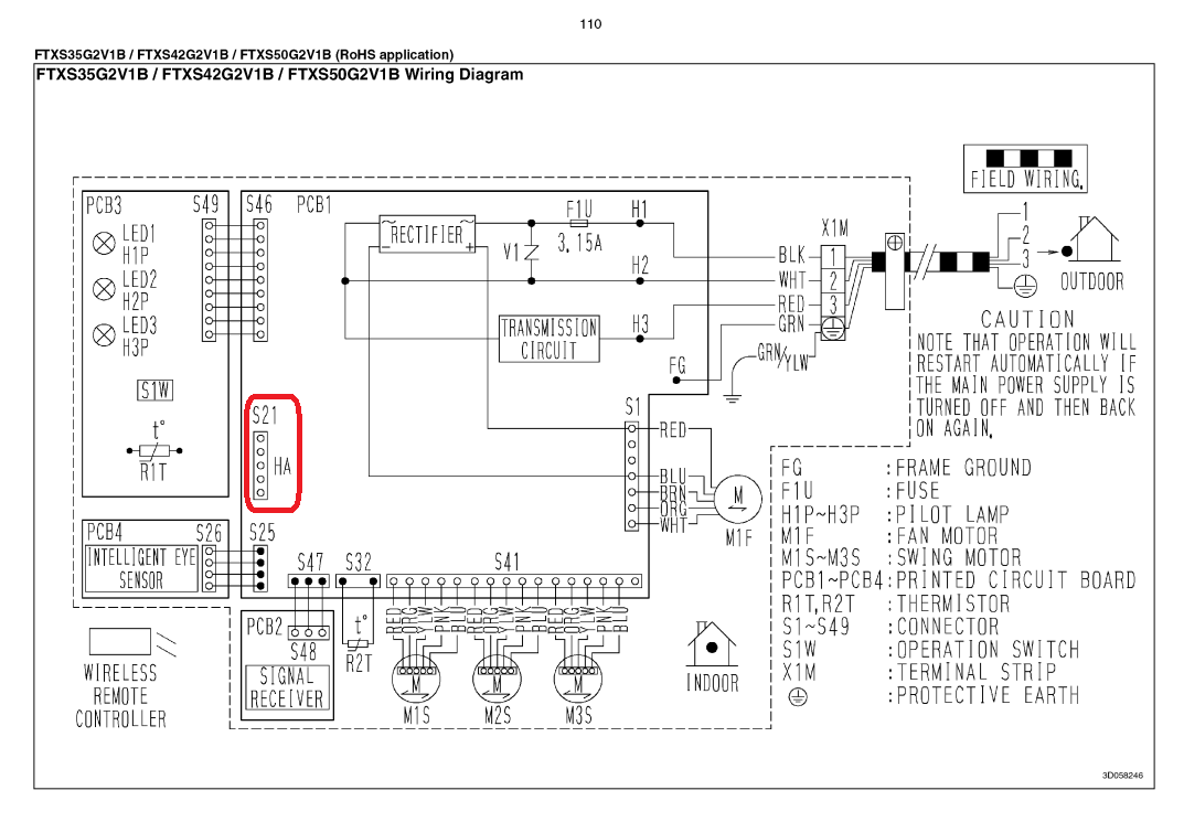

D’après la page du projet Faikin sur Github ce module fonctionne avec les unités qui ont le connecteur S21, ou alors le X50A ou encore le X35A.
Donc à première vue cela pourrait fonctionner.
Sur le schéma donné par btncrd concernant votre unité intérieur, on peux voir en bas à gauche “Wireless Remote Controller”. Cela sous entendrait que votre unité est pilotable par infra-rouge …

Je pense que btncrd à trouvé le schéma dans cette doc : http://www.daikintech.co.uk/Data/Multi-Split/2008/MXS/MXS-G2V1B/2MXS50G2V1B/2MXS50G2V1B_SM1.pdf
Ce qui est amusant, c’est que le connecteur S21 est indiqué comme HA (Connector for centralized control). Est-ce à dire Home Assistant…:rofl:
Non, le shéma provient de “easySAV” :wink: . A priori, le S21 sert à connecter sa télécommande filaire.

je vais esperer que ce soit le S21 car d’après le schema de cablage c’est ici que c’est supposer passer.
Merci je vais regarder ca :slight_smile:
Non d’après le schéma tu as un port S21 mais rien n’indique que faikin peut fonctionner sur ce port. Certains split l’on et ne sont pas (totalement) compatible ou sont compatibles sur le port X50. Ton split n’est pas listé pour savoir comment il peut fonctionner. Donc il va falloir tester pour savoir.

Concernant le connecteur S21, effectivement, il y a un “risque” que cela ne fonctionne pas. Mais d’après le schema technique, ce connecteur est bien indiqué comme HA (Connector for centralized control). D’ailleur comme l’a présisé Fabien, il utilise une commande filaire. Il y a donc des chances que celle-ci soit connectée sur S21. Et puis si c’est commandé sur Amazon, il est toujour possible de retourner le matériel. :grin:

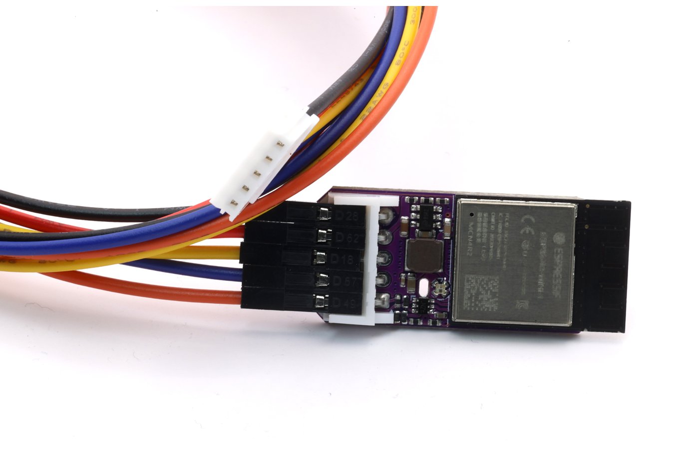

Pour le câblage du module : Wiring · revk/ESP32-Faikin Wiki · GitHub
Il est aussi possible de commander le câble tout fait : https://www.tindie.com/products/revk/faikins21-generic-cable-50cm/
Perso j’ai déjà des câbles Dupon femelle/femelle que j’avais commandé sur Ali pour une autre application (1.60€ la nappe de 40 câbles). :smiling_face_with_sunglasses:
@fabien69600 Etant donné que mes splits sont des FTXS20G2V1B, il vous suffit d’attendre mon retour d’installation pour savoir si ca fonctionne car d’après la doc Daikin, la FTXS20G2V1B et la FTXS42G2v1b font partie de la même série. :winking_face_with_tongue:
Vérifiez quand même l’endroit ou est connecté votre télécommande filaire, car si elle est bien sur S21 et qu’elle utilise les 5 fils, alors vous pourrez faire un test directement au connecteur de la télécommande. Tout dépend de si c’est bien sur S21 et si vous avez le connecteur coté télécommande. ^^
Pour le câblage du module avec du câble Dupon, il est possible de s’inspirer de ces photos :

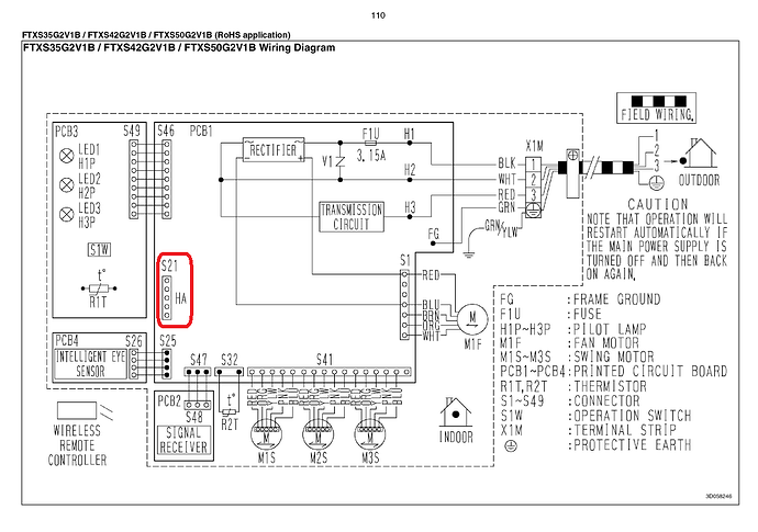

EDIT : J’ai trouvé ce plan de câblage du connecteur S21.
