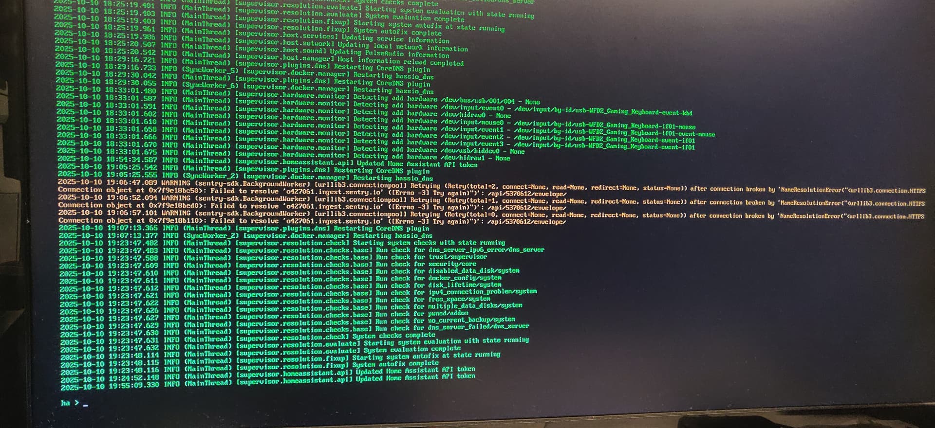

et maintenant le message “Impossible de se connecter à Home Assistant Une erreur s’est produite…..”
J’ai lu avec attention le problème oh combien ressemblant à celui de Kenderv44 mais j’ai préféré attendre vos conseils plutot que tout aggraver.
Supervisor log
J’ai préféré attendre vos conseils plutot que tout aggraver.

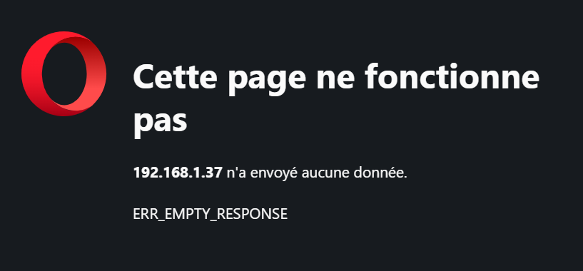

As tu essayé avec un navigateur et pas l’application ? La navigateur doit s’afficher une erreur que tu dois pouvoir bypasser
Avec le navigateur : pas mieux (lets_encrypt est périmé mais bien toujours là=
j’ai essayé en http et en https, idem avec le routage désactivé. Rien à faire pour accéder a HA
Je veux bien une capture de ton navigateur complète
http://192.168.1.37:8123
Avec un s, ç’est mieux :
https://192.168.1.37:8123

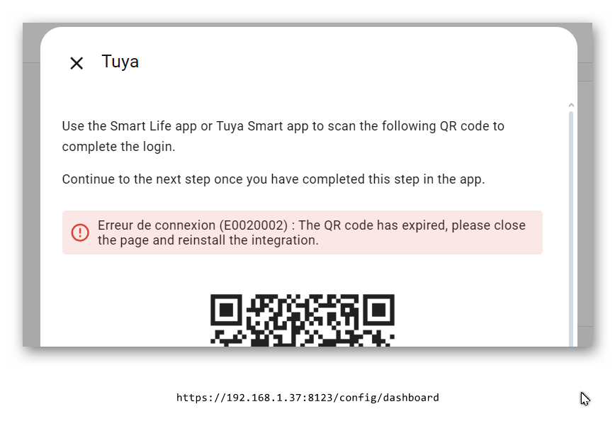

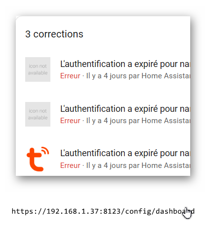

Parmi les dégats occasionnés, Tuya et Tuya Climate Multiplier Edit sont hors service
la solution proposée n’aboutit pas parce que le QR code est périmé, il faut réinstaller.
nqJpR.png)
  • comment réinstaller l’applicaion ? Y-a-t’il un tuto

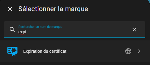

Mais je patauge lamentablement depuis plusieurs heures : « tu peux utiliser l’intégration Expiration du certificat » - où la trouver ? Github : il y en a 104 !
Peux-tu me fournir plus d’infos pour faire l’installation.

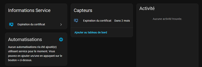

C’est dans paramètres/ appareils et services. Ajouter une intégration :
c’est une intégration native de HA :
