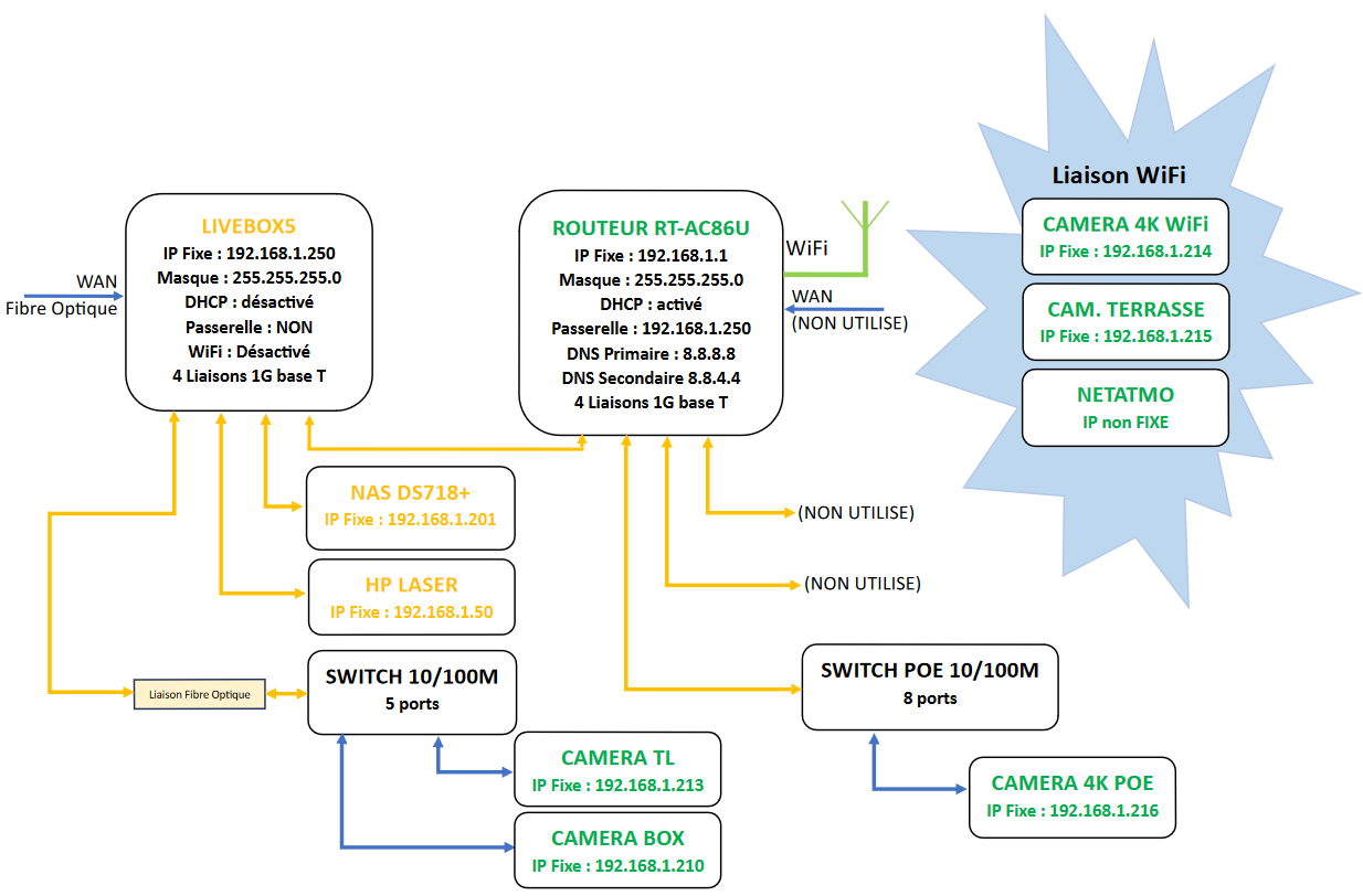

Déja un point à éclaircir: comment fonctionne ton réseau avec 2 routeurs empilés ? Ta Livebox fait forcément routeur et ton Asus est en mode routeur aussi ? si c’est le cas c’est assez catastrophique comme configuration réseau car tu fais du double NAT (cela pénalise le débit et le bon fonctiomment de ton réseau !).
Pourquoi ne pas utiliser le DHCP de la Livebox ? En plus cela veut dire que ton réseau est fractionné entre les appareils directement derriène la Livebox et ceux derrière le routeur Asus :confused:

Mon réseau est constitué de mon routeur ASUS avec comme ‹ entrée › ma livebox.
Je veux que mon routeur ASUS soit le maitre de mon réseau comme cela en cas de changement de FAI je n’aurai pas besoin de reparamétrer tout mon réseau (plan d’adressage + wifi).
Je te joins le plan de mon installation.
Gimp et un coup de gomme grossière sur ce que tu dois masquer :wink:
Merci pour le plan et donc ça va, tu as pas fait de double nat :wink: tu as vu les questions de @Cloom ?

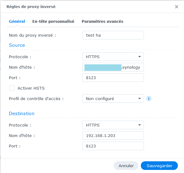

1- J’utilise le domaine de chez synology, donc c’est du type chezmoi.synology.me donc mon je tape http://chezmoi.synology.me:8123 et cela fonctionne mais pas httpS://chezmoi.synology.me:443

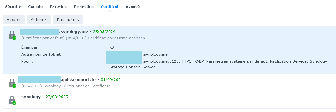

2- J’ai paramétré mon certificat pour chezmoi.synology.me
3- Je redirige chezmoi.synology.me:8123 vers l’IP de ma VM:8123
Je te joins mes copie d’écran. Que j’ai flouté avec paint

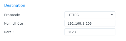

Dans ta configuration de reverse proxy, ta destination doit etre en HTTP et non pas en HTTPS:
Si tu mets ça ça veut dire que https://192.168.1.203:8123 fonctionne chez toi.

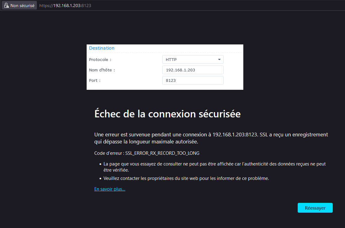

Sans mettre 443, ça ne change rien.
Cette adresse IP en HTTPS ne fonctionne pas quelque soit la config du REVERSE PROXY

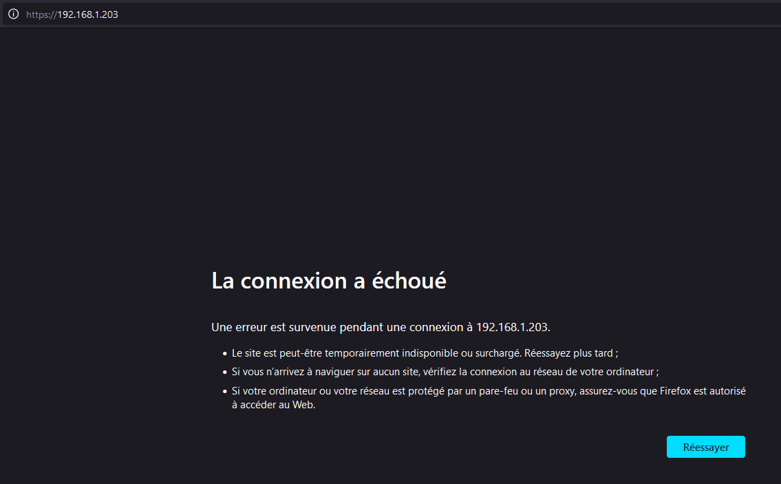

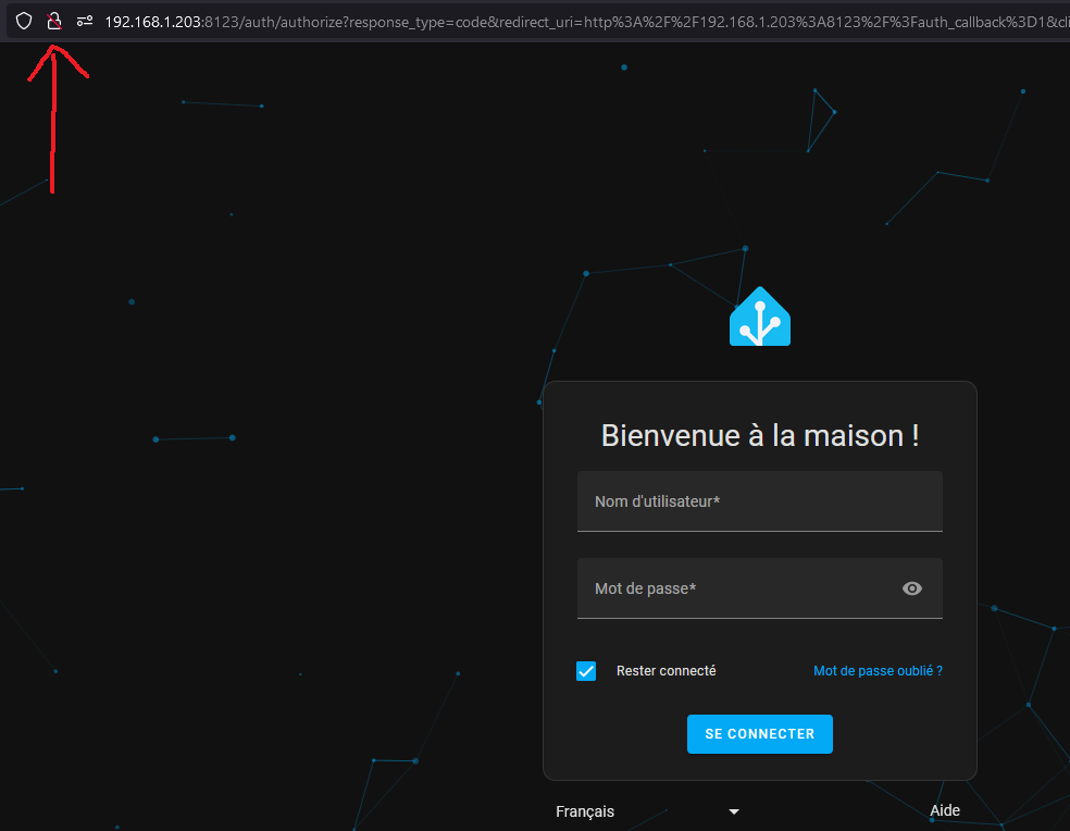

Avec ip local, dans ton navigateur, tu ne dois pas utiliser https, mais http://192.168.1.203:8123.
Tu dois utiliser https avec https://chezmoi.synology.me:8123
Avec http://192.168.1.203:8123 en local, je ne suis pas sécurisé mais je peux me connecter.
La connexion entre ton HA et Synology est en HTTP car le web server de ton HA n’a pas de certificat.
Ton reverse proxy va juste encrypter ta connexion depuis l’extérieur.
Qu’insinues-tu ? Connais-tu la différence entre http et https ?
Je dis que je ne suis pas sécurisé car le cadenas est barré et rouge.
Pour moi, le HTTPS permet de crypter les infos qui transitent. En local je n’en vois pas l’intérêt.
