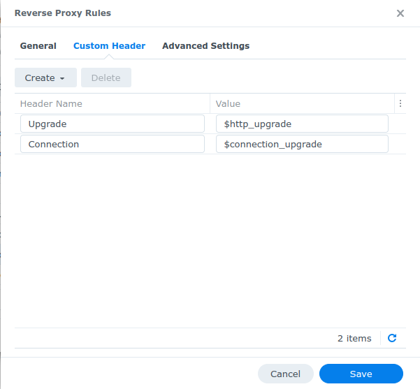

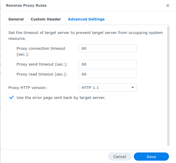

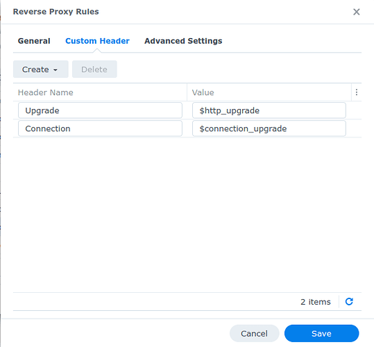

Configure ton proxy en corrigeant ça:
Et comme ceci si tu veux utiliser l’addon VSCode:

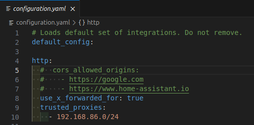

Et dans configuration.yaml n’oublie pas d’ajouter ton proxy. Ici j’ai ajouté tout mon réseau local 192.168.86.0/24 (pour toi 192.168.1.0/24 ou tu peux limiter à l’ip de ton NAS en /32)

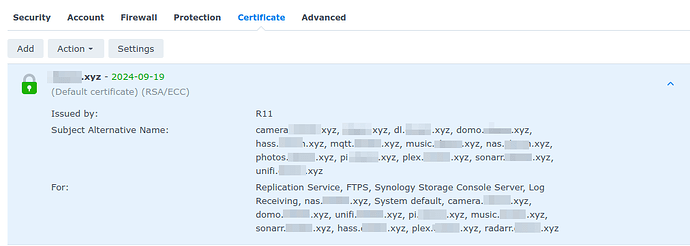

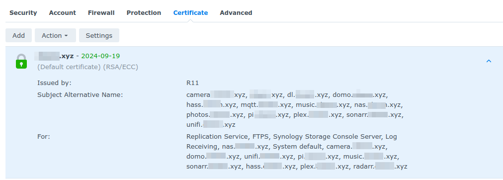

Avec mon nom de domain chezmoi.xyz j’ai créé le certificat avec des noms de domaine prédéfinis car… je ne sais plus pourquoi je crois que je ne pouvais pas avoir un wildcard:

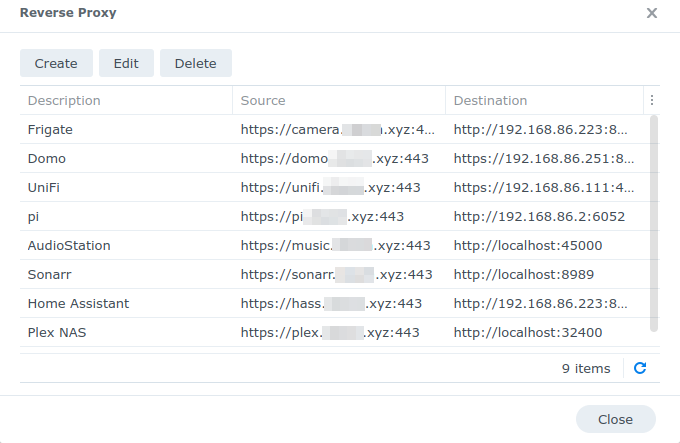

Reverse proxy:
ddfdom:

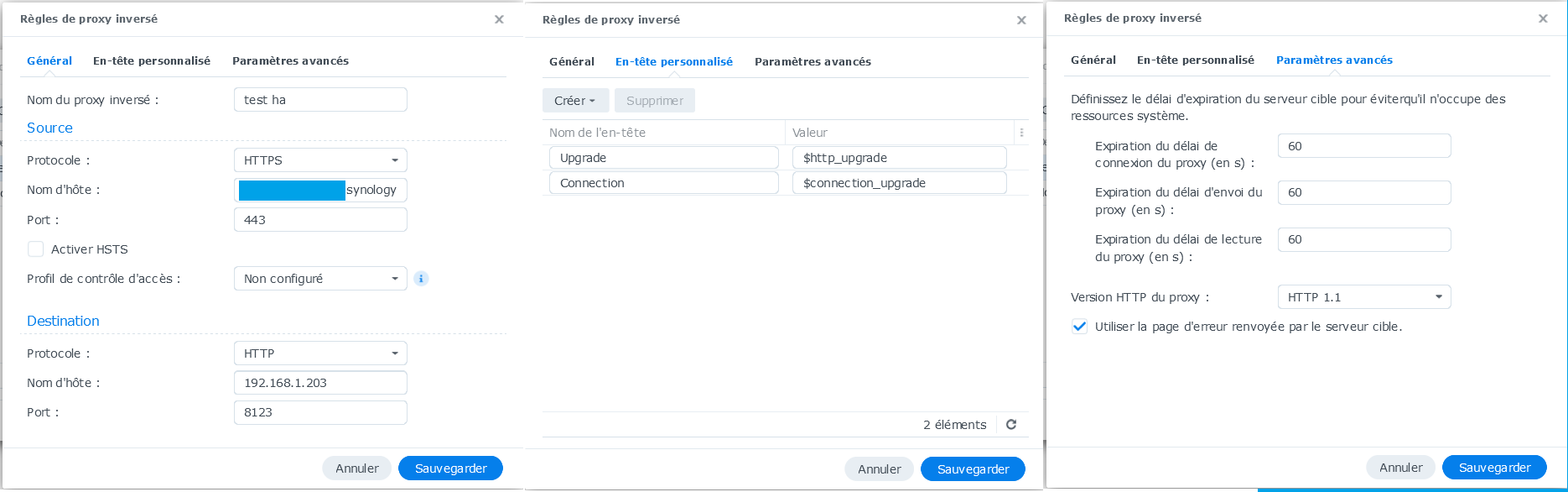

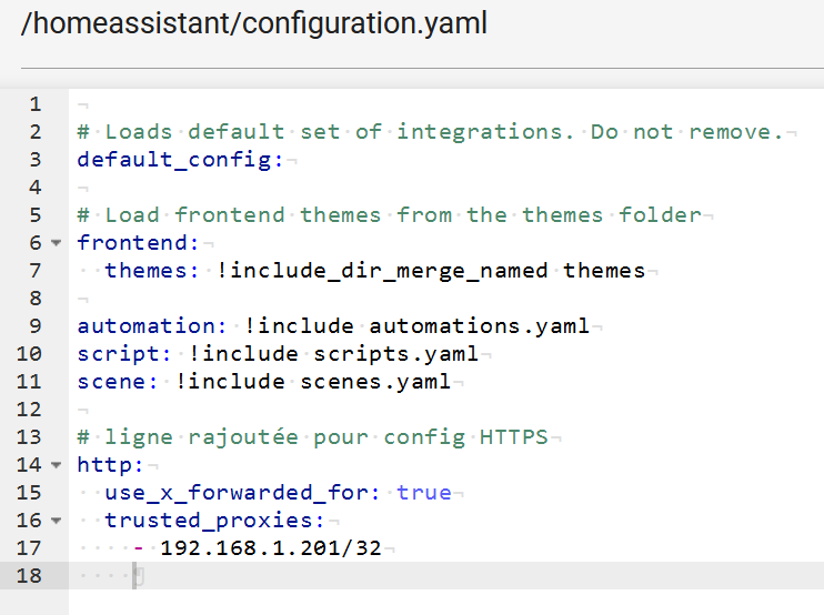

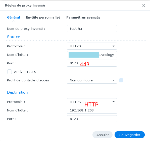

J’ai suivi tes conseils Cloom mais toujours pas de connexion sécurisé, voici ma config suivant tes préconisations:
La config de mon proxy inversé:
Ma config « configuration.yaml »
J’ai pas compris le /32 derrière l’IP du NAS.

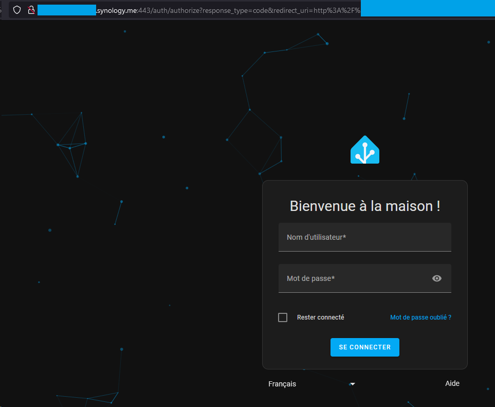

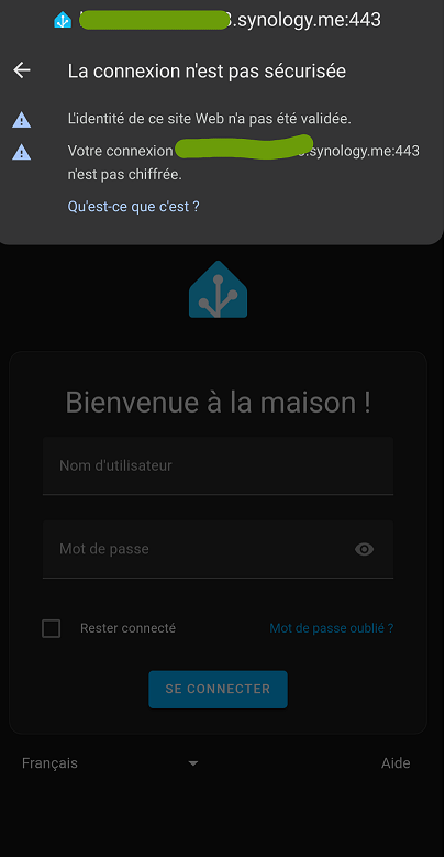

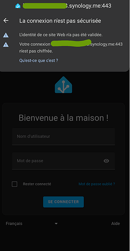

Le résultat sur mon mobile en 4G est différent: HA accessible mais pas de connexion sécurisé :thinking:
Pareil depuis mon PC déconné du réseau de la maison et connecté sur mon téléphone portable
J’ai désormais j’ai l’accès à la page d’accueil, on progresse :sunglasses:

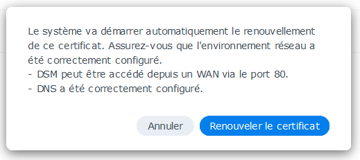

J’ai renouvelé mon certificat en réouvrant le port 80 pour mon NAS.
Mais pas d’amélioration :weary:

ça veut dire que ça n’accepte que le proxy 192.168.1.201 donc ton NAS. C’est bien l’IP de ton NAS?

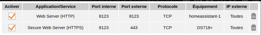

Ton port 443 est bien redirigé vers 192.168.1.201 qui doit être ton proxy donc l’IP de ton NAS?

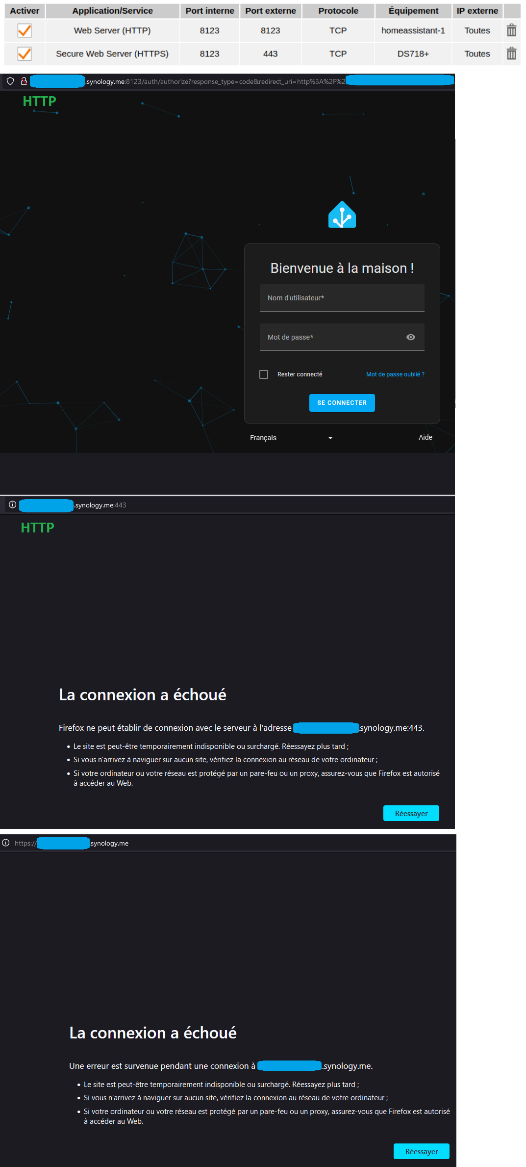

J’ai suivi ta config, ok en HTTP mais ça marche plus en HTTPS, je comprends tes explications mais pas le résultat ???
Mes tentatives de connexion ont été réalisées depuis un autre réseau que celui de la maison.
  1. Le 8123 tu le rediriges pas, tu ne veux pas t’exposer en http (après tu peux le garder pour l’instant pour tester.
  2. Tu rediriges le 443 vers le 443 de ton NAS. Il va peut-être falloir refaire ton certificat, je suis pas sûr.

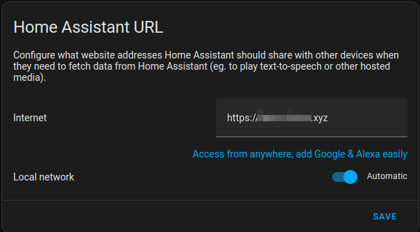

  3. Tu n’oublies pas de mettre à jour ta base_url dans HA Settings > Network

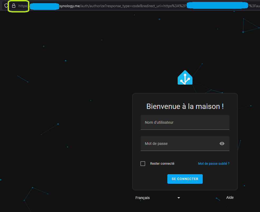

J’ai fait la correction et c’est fonctionnel ! MERCI!!!
Pas eu besoin de refaire le certificat.

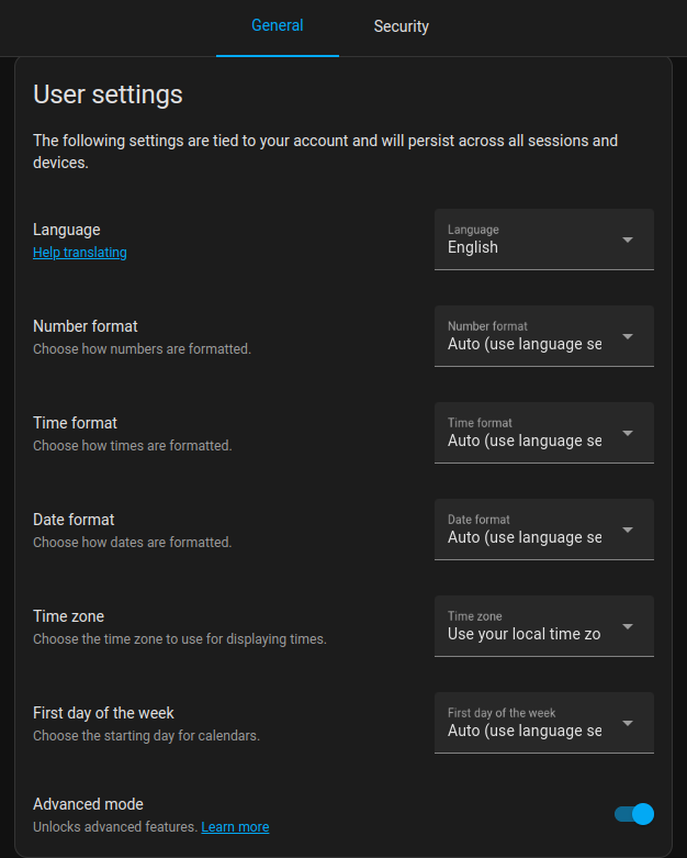

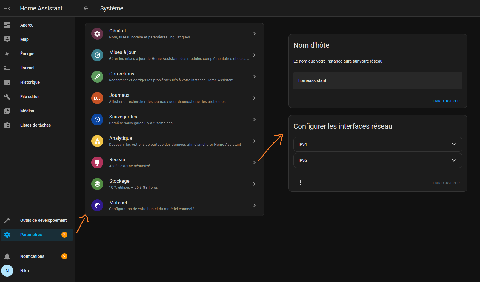

Je n’ai rien fait à ce niveau et sur ma version de HA je ne trouve pas ce menu:
Je ne sais pas si je dois rester comme ça vu que ça fonctionne ou si je dois faire des modifs sur les paramètres reseau.
Merci pour votre aide.
Tu dois activer l’advance mode de ton user. Tu cliques sur Nico en bas à gauche puis:
Tu n’as pas ce menu avec HA docker
