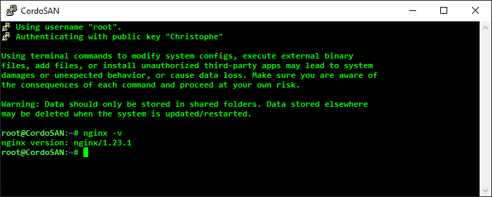

Sur mon DS128+, la version de nginx est la 1.23.1.

Comment as-tu vérifier la version? J’ai SSH et fait nginx -v de mon côté.

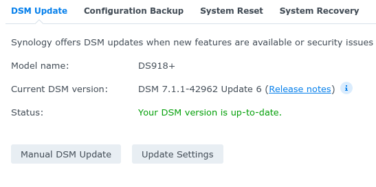

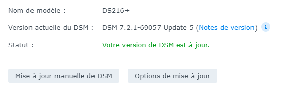

effectivement ma version a 1 an… Pourtant le système dit qu’il est à jour.

J’ai un DSM bien plus à jour que le tien :slight_smile:
Pour la version de nginx :

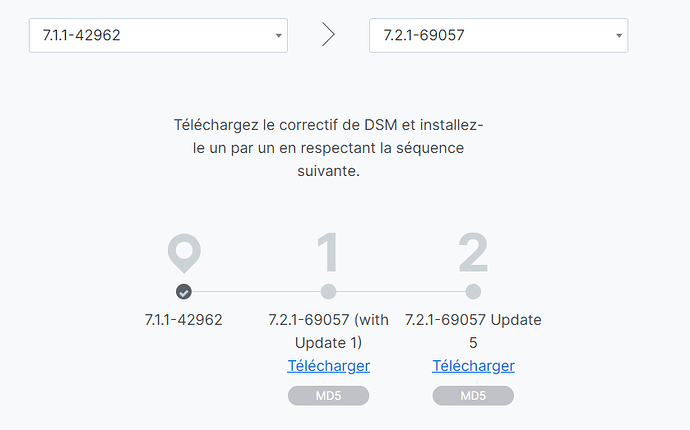

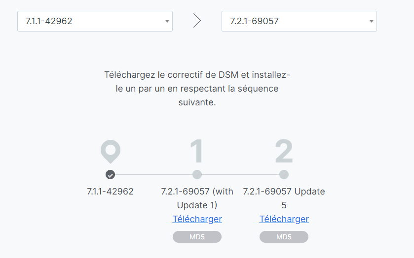

Pour mettre à jour manuellement DSM, tous les fichiers sont disponibles ici.

Bon ok… 2022-07-19 nginx-1.23.1, c’est pas tout jeune non plus :smiley:

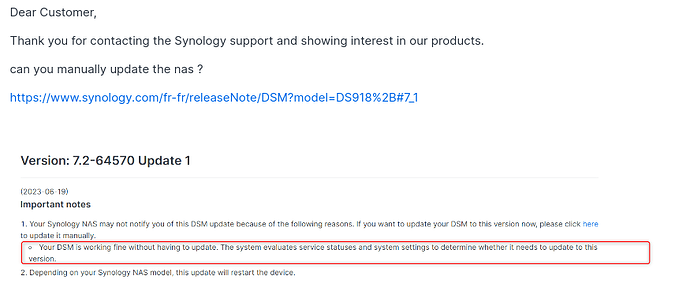

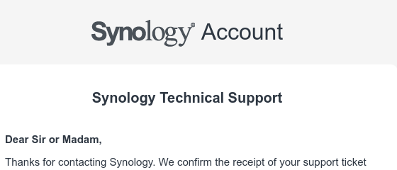

J’ai pas payé mon NAS une blinde pour faire ça à la main :smiley: en plus je crois qu’il faut faire chaque version une à une… J’attends le retour du support.

Ça doit pouvoir se faire en deux fois :
Prépare-toi à ce qu’ils te proposent de le faire à la main :wink:
Si ensuite ça règle les update non proposées, alors ça va.

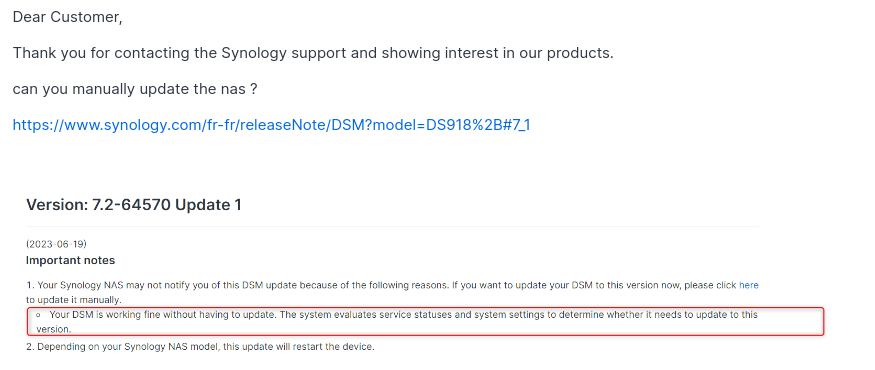

Donc Synology considère que ces update ne vont pas m’impacter tant que ça si je ne les installe pas :smiley:

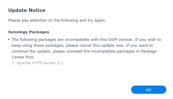

Mais la manual update me dit ça:
Je dois voir si j’utilise vraiment Apache :slight_smile:
