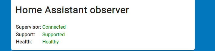

HA est OK sur l’URL en :4357
comment reprendre la main pour essayer de réparer ?

Vu que tu as accès a l’observer ce n’est pas un soucis d’ip
Tu as un accès distant donc sûrement un certificat ssl sur ton installation j’imagine ?
Tu peux poster une vue de ton navigateur pour voir l’erreur qui t’es retournée?
