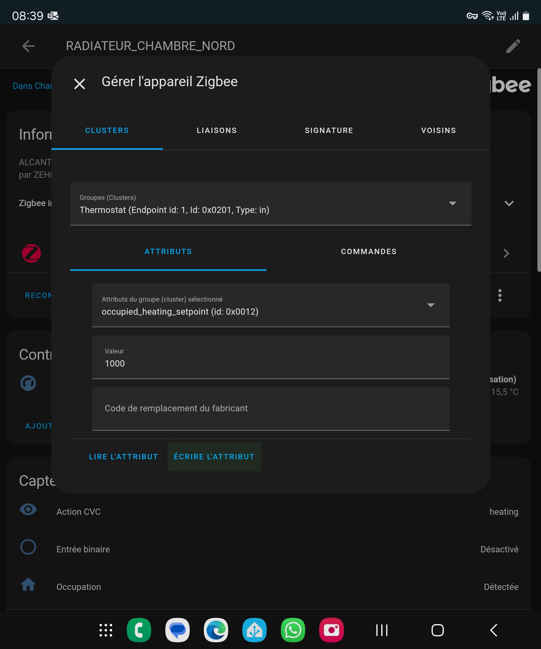

Bon impossible d’avoir des informations sur quoi modifier ou demander sur les autres sites mais j’ai trouvé comment modifier la température.
Il suffit de modifier « occupied_heating_setpoint » et là ça fonctionne.
Comment on appel cette fonction dans les automatisations ?
Il va falloir que je crée une custom card aussi je pense.
Il y a un moyen de voir quelque part les commandes que ZHA envoie vers un appareil ? :grin:
Ah et les automatisations fonctionnent bien :
Exemple :
  - service: zha.set_zigbee_cluster_attribute
      cluster_type: in
      ieee: xx:xx:xx
      endpoint_id: 1
      cluster_id: 513
      attribute: 18
      value: "1200"

Du coup je suis en train d’utiliser custom button pour faire mes contrôles :
custom
Pour avoir les degrés actuels dans le nom j’ai créé un sensor dans configuration.yaml
sensor:
  - platform: template
    sensors:
      temp_radiateur_sam:
