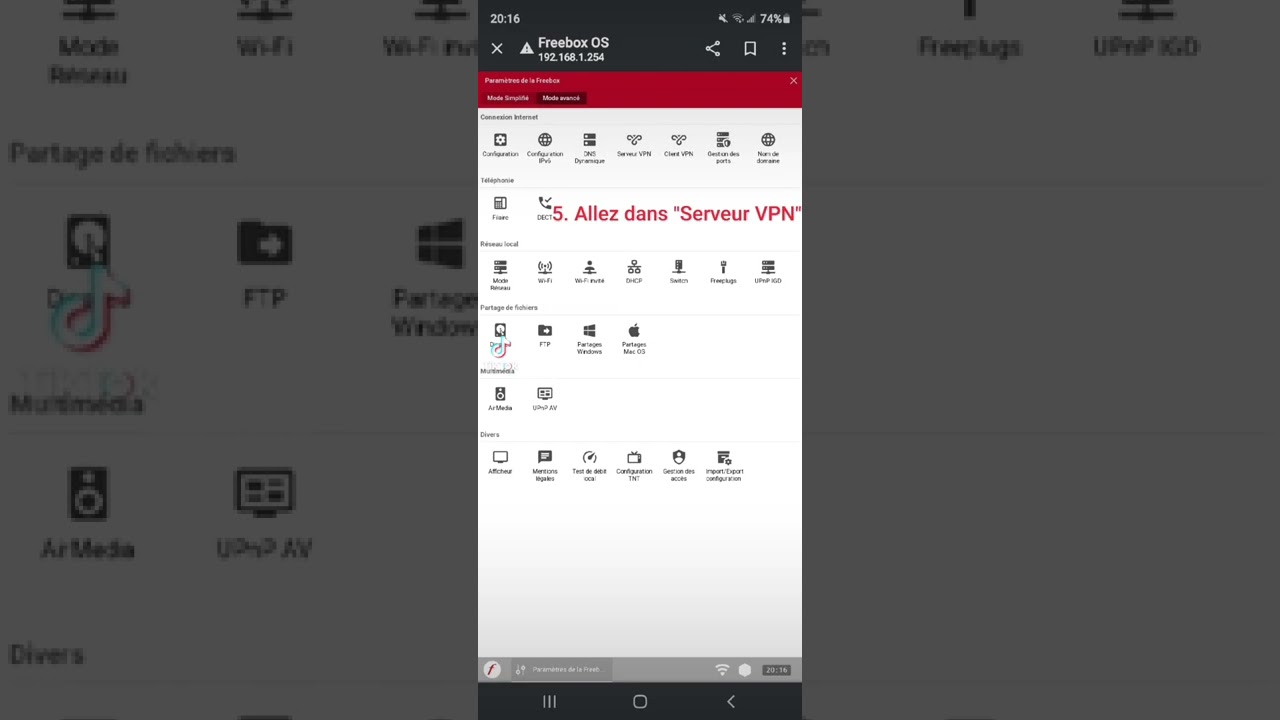

Vu que t’as la Freebox, regarde cette vidéo. La configuration ne dure pas plus longtemps et c’est très simple que Android.
Sur pc, le plus simple est d’installer wireguard, y injecter le fichier de conf généré par ta Freebox et de le lancer quand tu es à l’extérieur😉

La vidéo est courte. C’est pas plus compliqué que ça. Par contre, c’est a reproduire pour chaque appareil qui veut être sur le vpn.

J’ajouterai que pour le paramétrage sur le client, si c’est un smartphone ou une tablette, Wireguard génère un QR Code qu’il suffit de scanner avec le smartphone ou la tablette.
