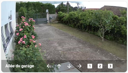

Je vais utiliser essentiellement la détection de personne pour déclencher l'alarme en cas d'intrusion sur le terrain car j'ai assez souvent des déclenchements intempestifs à cause des capteurs de vibration qui sont très (trop) sensibles. Avec trois caméras, je pourrais surveiller l'allée du garage, la terrasse et le perron de la maison avec déclenchement de l'alarme et envoi d'un snapshot le cas échéant. Les capteurs d'ouverture déclencheront eux la sirène intérieure et mes enceintes Echo et détecteurs de fumée pour faire un maximum de bruit à l'intérieur...
Vue sur l'allée du garage avec le portail en arrière plan (la détection de personne fonctionne parfaitement au niveau des derniers rosiers - pas de faux positifs, la caméra que je vais installer pour le perron croisera celle de l'allée du garage) :
