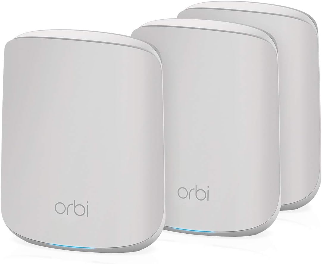

Perso j’ai des orbi a chaque étage (pack de 3) et cela marche vraiment très bien, y compris dans tout le jardin, avec une grande couverture. Ils supportent les murs épais. Seule la base est a connecter en filaire, les 2 satellites communiquant en OTA avec la base. Ils font aussi switch et ont une protection bitdefender en option (équivalent bitdefender box) contre les cyber attaques.
Il existe une version moins chère mais moins performante.
