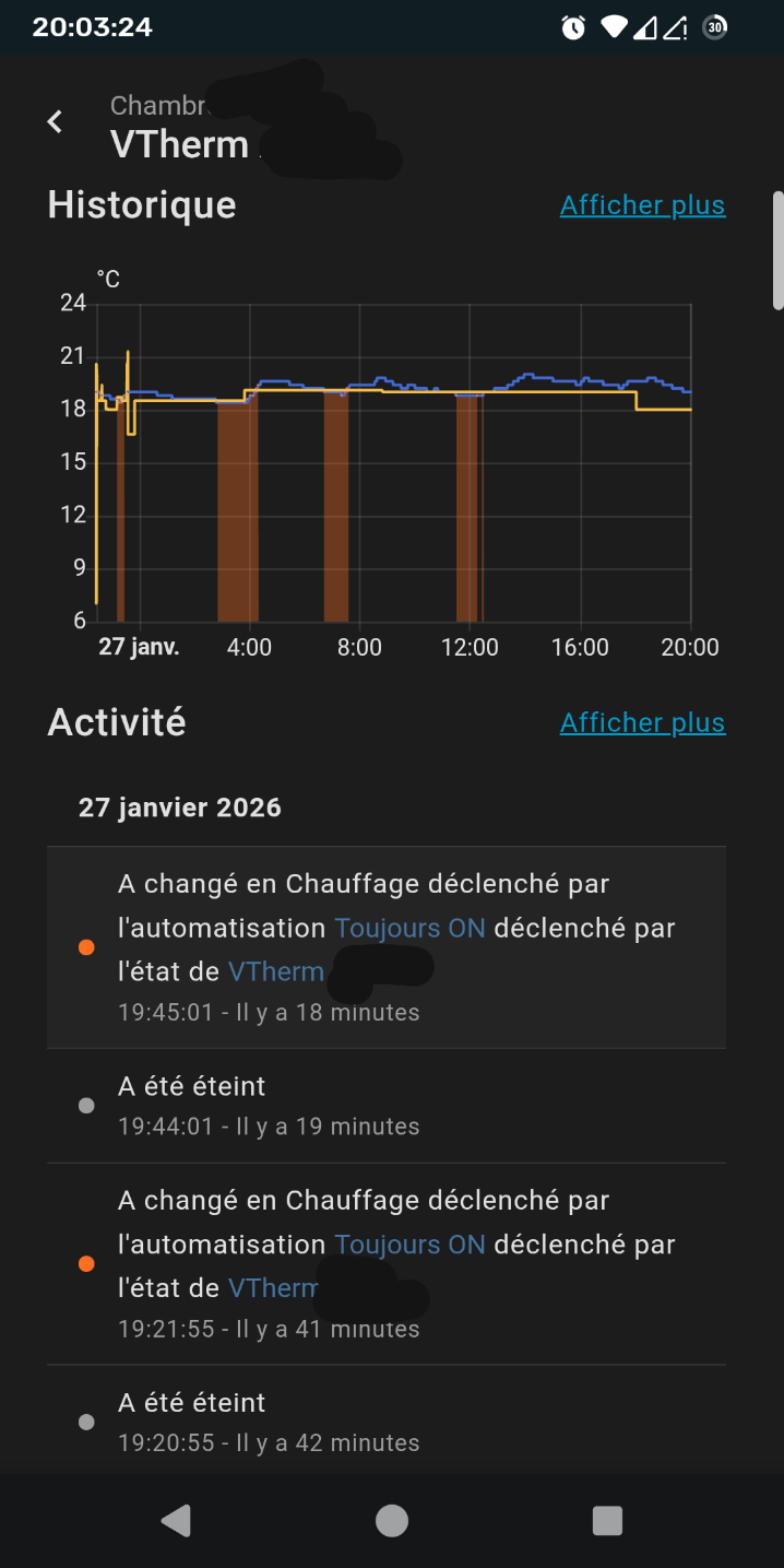

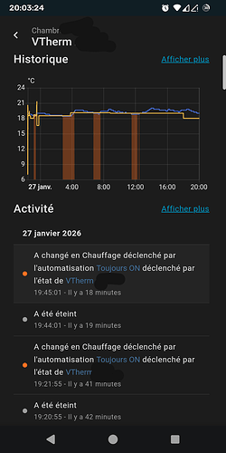

J'ai un dernier problème bizarroïde, voici un screenshot (sur lequel on voit d'ailleurs le bon fonctionnement de la régulation) :
Pour une raison inconnue, le VTherm se désactive environ toutes les heures. Auriez-vous une idée de la cause ?
J'ai bidouillé une automatisation pour le ré-activer s'il se désactive.

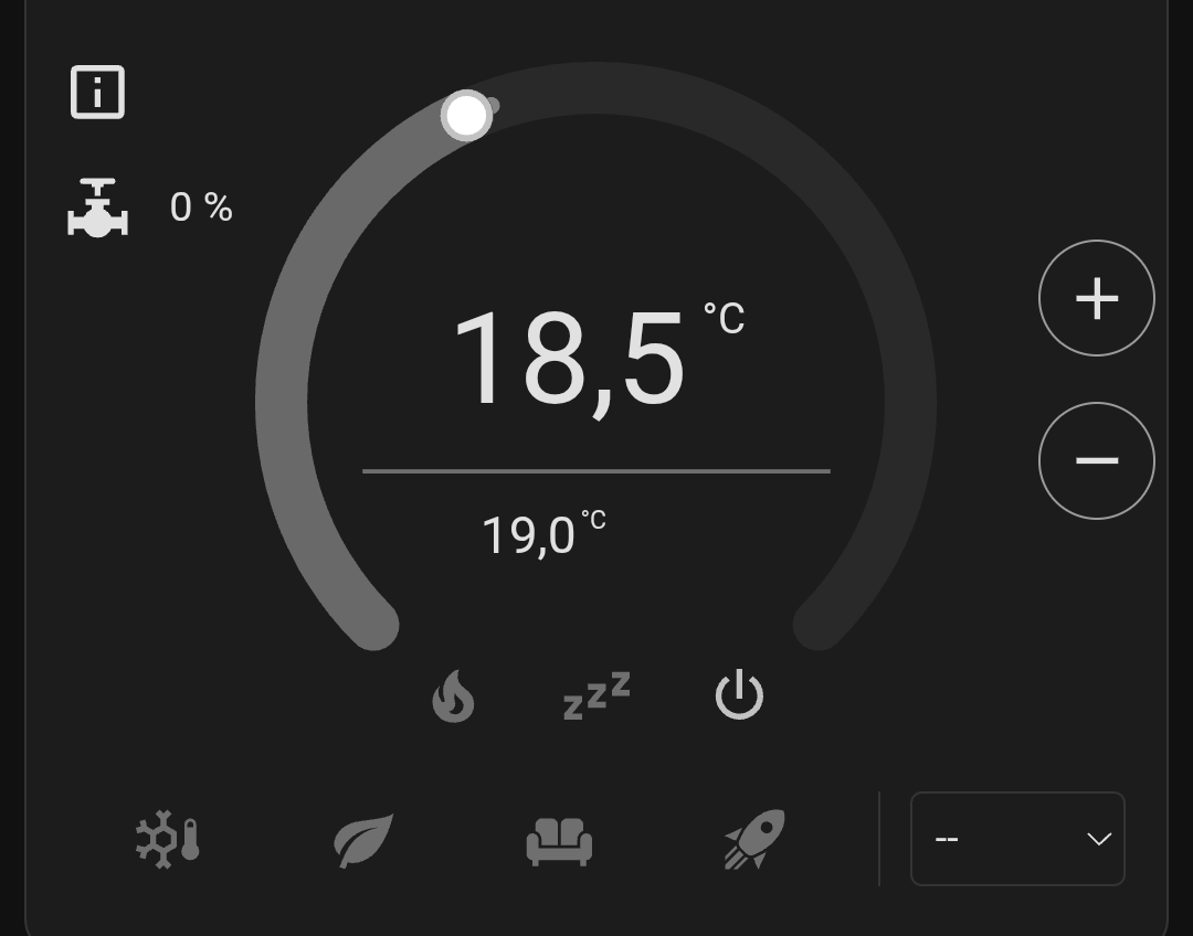

Sur la carte tu sauras pourquoi. Je parle de la VTherm UI Card.

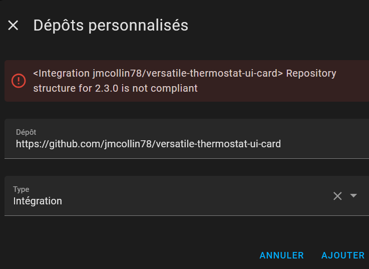

Il faut ajouter le dépôt pour installer la carte UI ? (désolé, je suis noob de chez noob :confused: )
Car je n'y arrive pas :
Elle est dans HACS directement

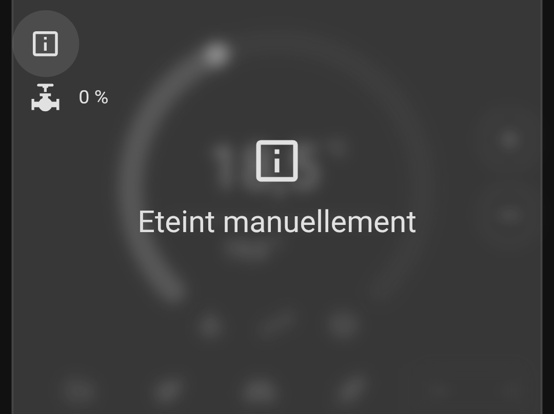

Il s'est bien installé. Il m'affiche donc "éteint manuellement" (alors qu'il s'éteint sans action de mon coté)
