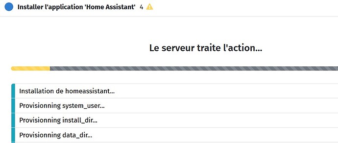

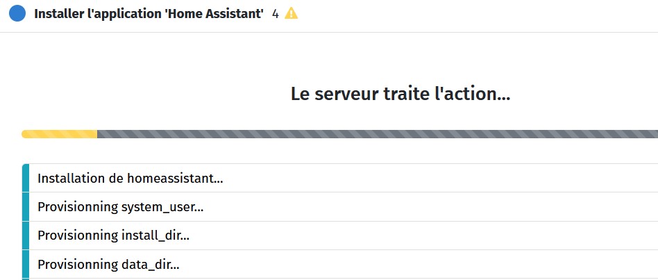

Dans l'interface d'administration de votre YunoHost, cliquez sur "Applications", puis sur le bouton vert "Installer".
Cliquez sur "Internet des objets", puis sur "Home Assistant".
ATTENTION : L'installation d'Home Assistant nécessite un sous domaine propre à Home Assistant.
Configurez la première page d'Home Assistant en indiquant que vous êtes en France (FR), que votre monnaie est l'Euro (EUR), votre latitude et longitude, votre zone horaire (Europe/Paris)...
Puis cliquer sur le bouton vert en bas à droite "Installer".
