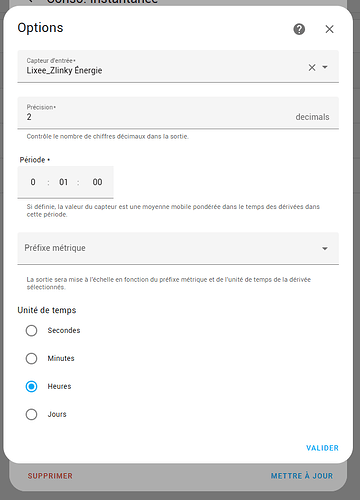

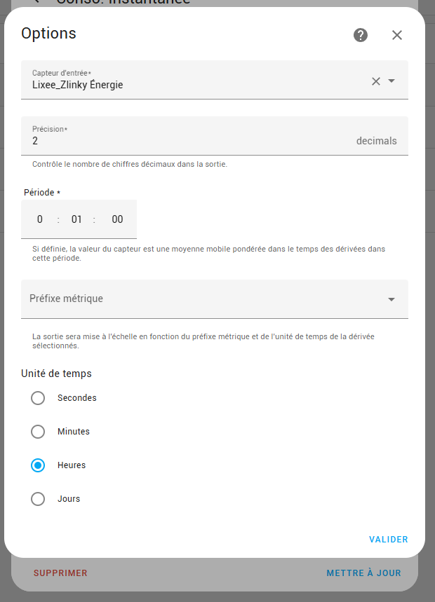

Pour le moment j’ai créé une entrée derivated avec la configuration suivante :
Mais ca ne fonctionne pas
Est ce que la fréquence de lecture de l’index en kWh peut-être ajustée ?

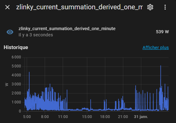

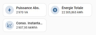

Bon finalement ça sort une valeur :
Reste :
Savoir si on peut gerer la fréquence de lecture en kWh
savoir si on peut changer l’unité qui est vraiment bizarre

Après j’ai l’impression que la remontée via le derivated fait en UI est pas trop mauvaise
C’est juste cette unité « kkwhh » qui me chagrine
