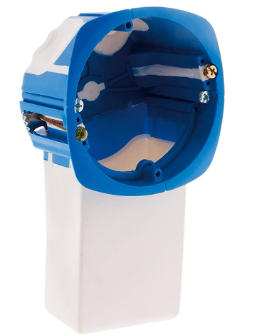

sinon, tu peux aussi demander a ton électricien de te mettre des boitiers domotique, j’ai aussi fait cela partout, que tu bonheur après pour insérer les modules, au vu du prix, il peut même te les faire gratis.
genre ça, mais il en existe plusieurs marque, et de taille différente.

Je vais demander à mon electricien de me poser des boite d’encastrement de 50mm, mais j’hésites aussi avec potentiellement des boites type poche, cela existe en double ?

ils rentrent dans des boite de 50mm ?

Selon tes interrupteurs qui ont une profondeur variable mais oui 50mm c’est largement suffisant dans la majorité des cas.

  • Boites d’encastrement de 50mm, franchement ca devrait être obligatoire :rofl:
