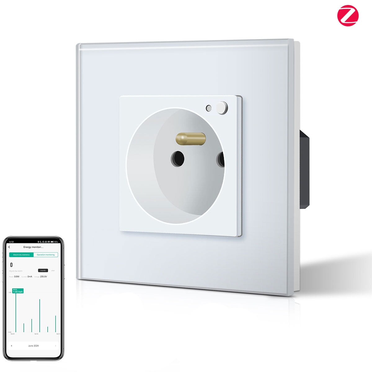

J’avais choisit de partir sur du bseed pour l’ensemble, mais hier l’electricien m’a dit que les prises que j’ai choisit ne sont pas aux normes pour la France (prise type F)
J’ai donc beaucoup de mal, car je ne souhaites pas installer des prises de courant classiques type legrand schneider et des interrupteurs bseed, pour le côté esthétique bien évidemment.

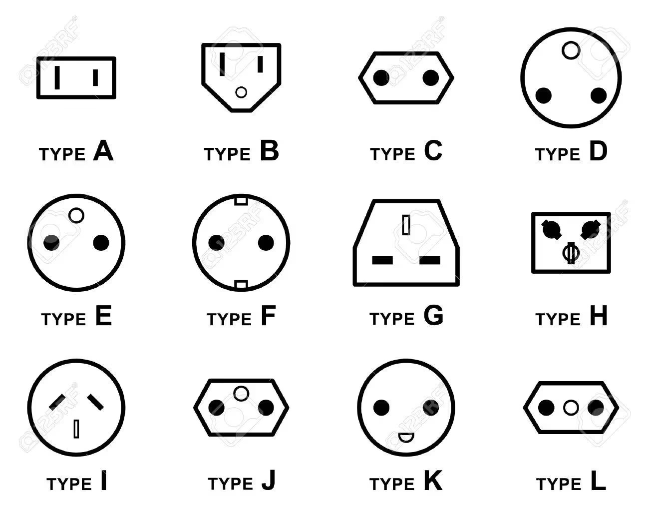

Ce qui m’inquiète, c’est que ton électricien parle de prise F comme France…
le type F est la prise utilisée en Allemagne
le type E est utilisé en France, en Belgique et en Pologne
ce qui me parait le plus important c’est d’avoir un neutre sur chaque interrupteur.
Non il dit que les prises type F ne sont pas au norme pour la France qui impose des prises type E

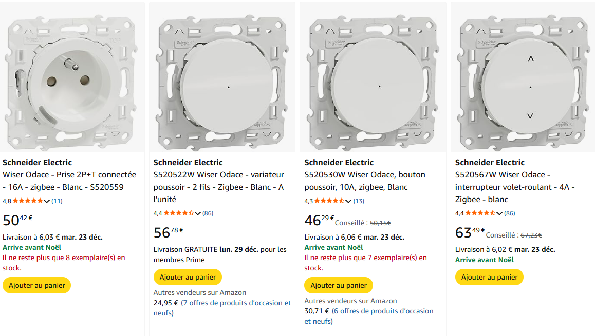

Tu as la gamme Odace de Schneider Electric mais ça coûte une blinde comparativement à du BSEED.
Schneider Electric - Wiser Odace - Prise 2P+T connectée - 16A - zigbee - Blanc - S520559 : Amazon.fr: Bricolage?
Sinon BSEED fait des prises zigbee type E mais ça reste des prises chinoises

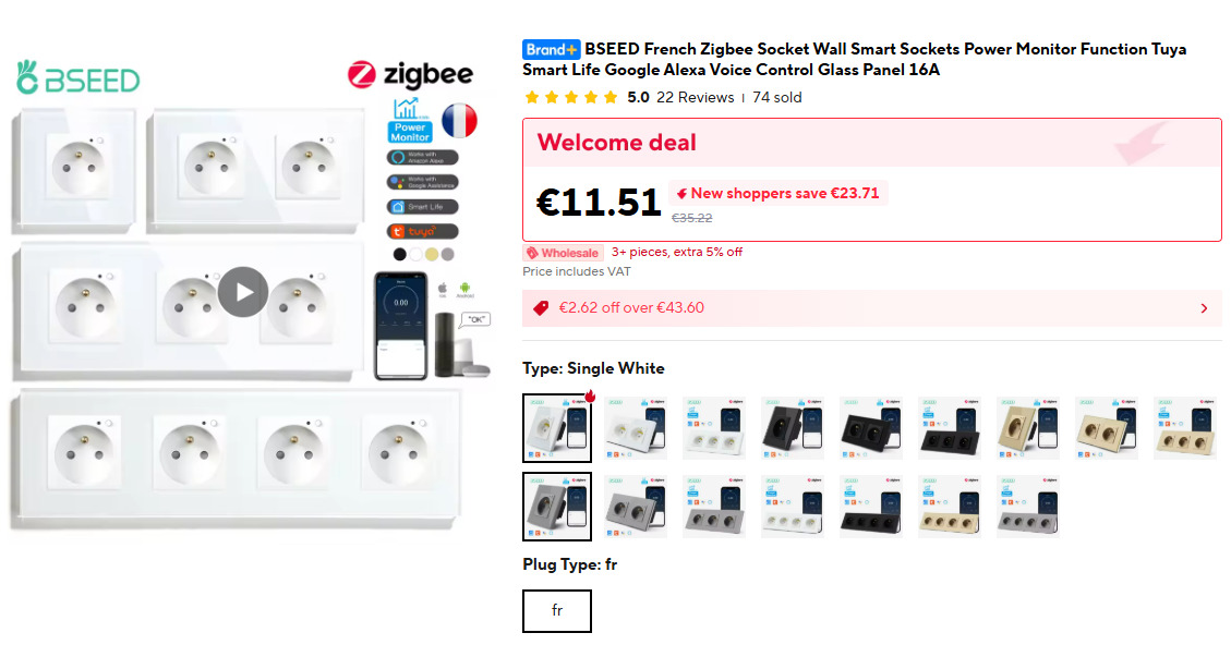

Si c’est des interrupteurs/prises non connecté, faut bien évidemment penser à l’encastrement en sachant qu’il existe des solutions qui ne tiennent pas forcément compte de l’encastrement comme ça par exemple
12 ou 13 € la prise, ça va par rapport à de Schneider Electric (à raison d’une prise par pièce)
La série Wiser Odace de Schneider Electric te permet d’avoir des prises connectées (ou pas), des interrupteurs connectés (ou pas), des interrupteurs pour volets roulants connectés (ou pas) et donc d’avoir une harmonisation globale.

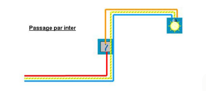

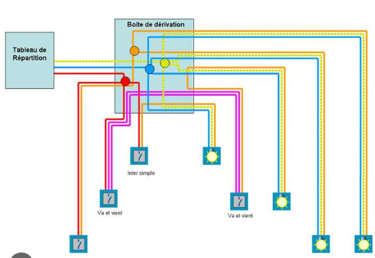

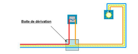

A moins qu’il est prévu un câblage de type pieuvre (c’est l’idéal) , dans ce cas pas de souci, tu mets le module dans la boite dérivation
exemple de réalisation pieuvre :
ceci est un exemple tu peux très bien avoir une boite pour plusieurs points lumineux:

je vais étudier effectivement le cablage en pieuvre, et dans le cas, d’un cabalge en pieuvre, c’est de mettre les modules zigbee dans cette boite pour chaque lumière ou pas du tout ?
