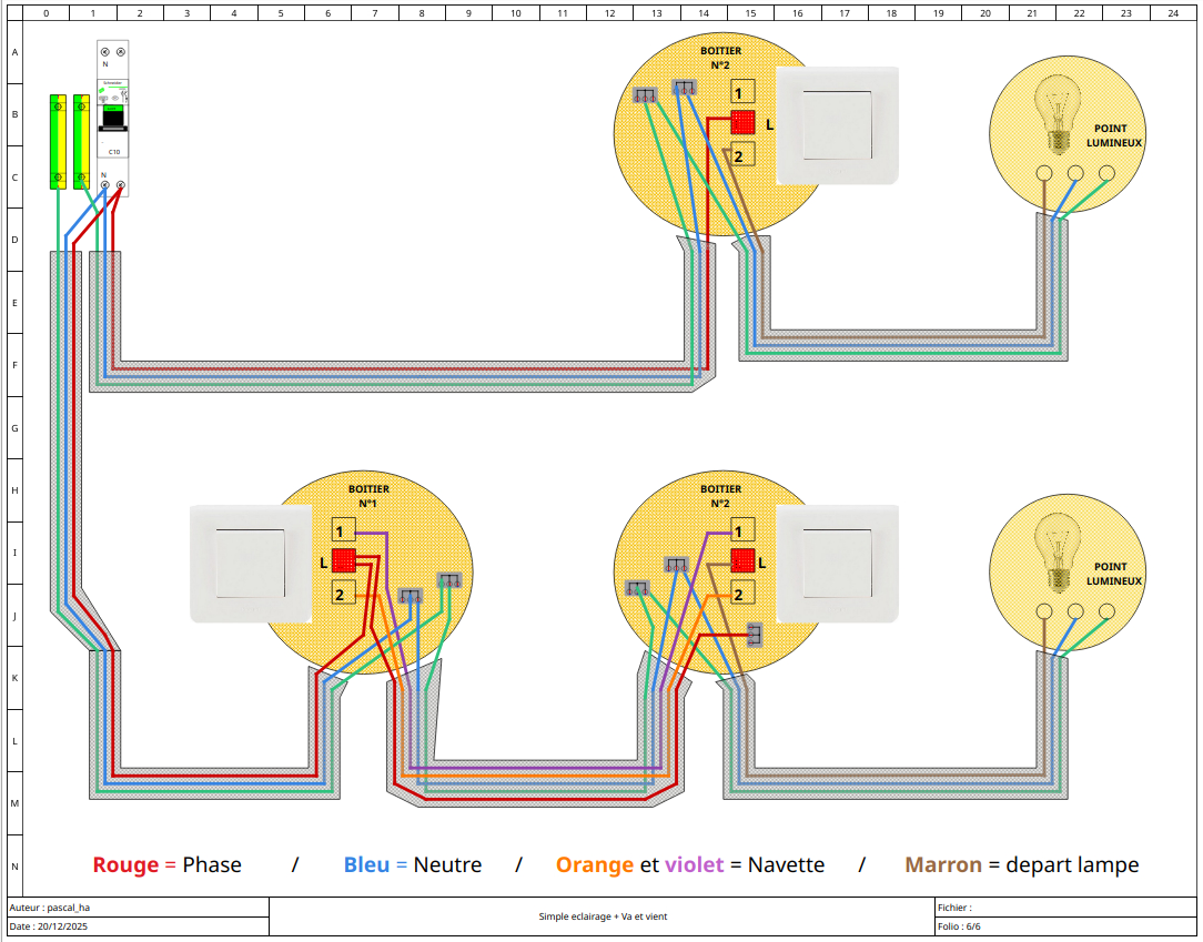

Soit conscient qu’en partant sur cette option, pour tout ce qui est va et vient tu auras des modifications de câblage à faire par la suite (et possiblement remplacer des interrupteurs par des boutons poussoir)
Pour être sur d’éviter cela il te faudrait la phase en plus du neutre dans chaque boitier de va et vient.
Pourquoi dis-tu cela ?
de ce que j’ai vu, pour remplacer les va et vient, il faut faire un cablage en parrallèle des boutons poussoirs avec 1 module ? cela ne fonctionne pas ?
un va et vient de base ce ne sont pas des boutons poussoirs mais des interrupteurs.
donc il faut :
Soit les changer par des boutons poussoirs et modifier le câblage pour les mettre en parallèle (comme tu dis)
Soit garder les inters et ajouter un fil de phase

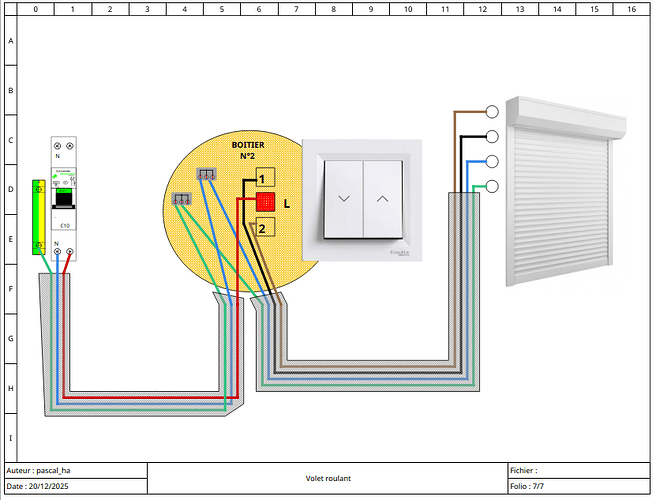

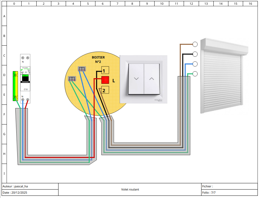

Puisque c’est une construction neuve et que tu peux demander a ton électricien ce que tu veux.
Tu peux lui demander ce type de réalisation qui te permettra de mettre ce que tu veux comme boutons et comme module.
