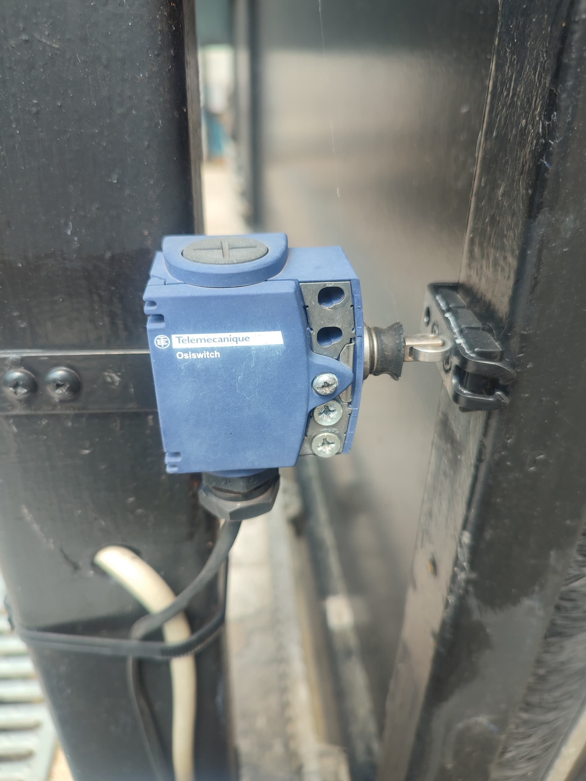

Sinon pour mon portail en extérieur j'ai ce modèle (inoxydable et étanche)

C’est un poussoir mécanique de référence ZCT21P16 (télémécanique) pour le corps.
Il faut rajouter la tête en plus, il y a plusieurs modèles, mais je n’ai plus la référence.

J’ai opté pour ce modèle télémécanique (étanche et inoxydable), parce que c’est pour l’extérieur, mais le prix ne doit pas être le même.
On peut le trouver chez mano-mano ou ailleurs, je pense. Il faut compter environ 15 à 20 euros le corps et 10 à 20 euros la tête suivant le modèle (poussoir ou levier).

Pourrais-tu STP mettre une photo de ce que ça donne une fois installé, avec le contact activé ou non, que je me rende mieux compte ?
Je n’ai pas vu de photo du truc sur l’autre sujet, sauf si je suis passé à côté.

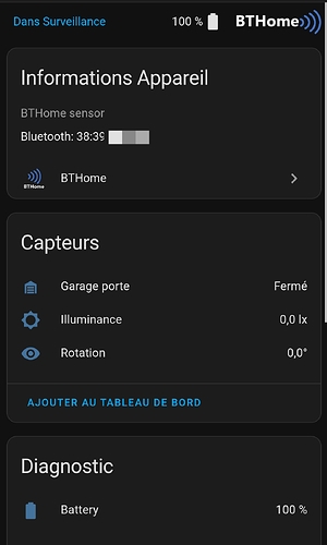

Personnellement j'utilise ces capteurs :
https://www.shelly.com/fr/products/shelly-blu-door-window-black

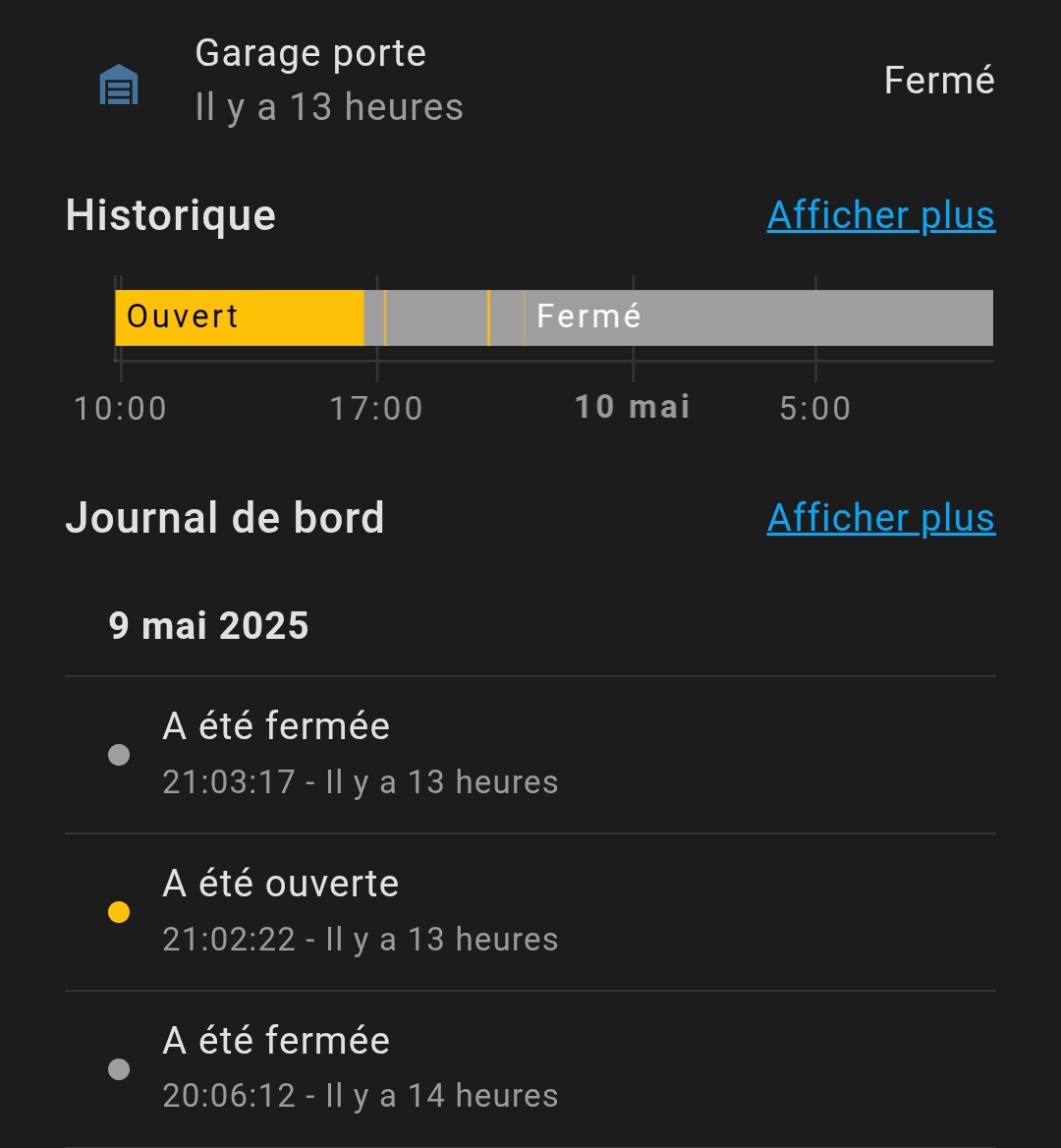

Ils sont très réactifs et faciles à configurer, et ils remontent instantanément l'état de ta porte :
Il y a souvent des promos (15 € piece)
