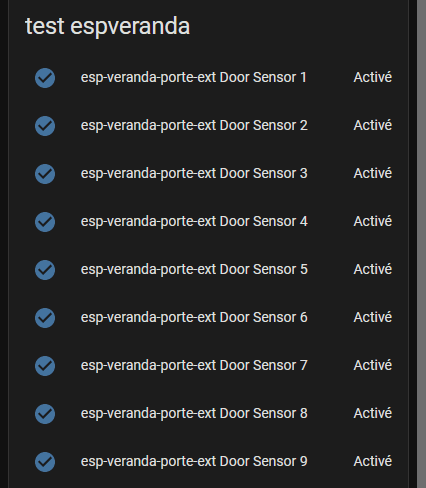

Perso j'avais commencé les capteurs filaires sur Esp avant de passer sur les pi pour ne pas avoir à gérer les soucis d'alim en cas de perte de courant (le pi sont alimentés en POE et le switch est ondulé, et du coup tout se passe en filaire), que j'avais déjà en stock donc juste pour remonter des infos de capteurs en mqtt, ça fonctionne, il doit y avoir pléthore de plan sur cette base ESP / capteur
