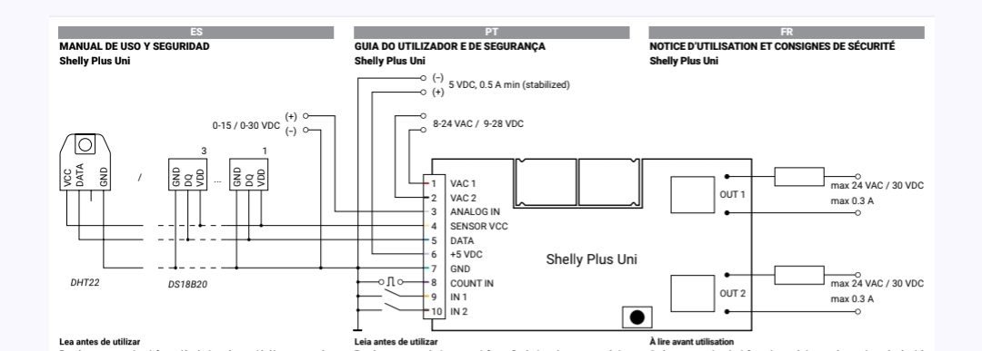

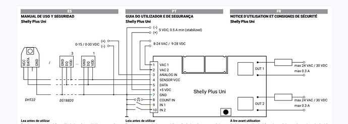

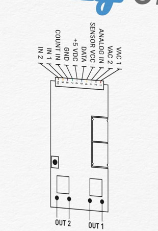

Je m’interroge sur le schéma proposé, d’après ce que je vois sur la boite du shelly uni, le 24V de la carte du moteur ne devrait pas être branché sur la pin 6? A moins qu’on ait du 24V AC en sortie de carte pour brancher sur la pin 1?
Et le GND ne devrait pas être sur la pin 7 plutôt que la 2?
C’est peut-être une nouvelle version que j’ai sous les yeux après…
A quoi correspondent les équipements branchés sur les pin IN 1 et IN 2?
Comment on fait pour le passer en mode détaché auto off? C’est un paramètre dans HA?
Sur le schéma, c’est un Shelly uni, ton schéma est celui d’un Shelly uni plus.
Je ne connais pas le Shelly uni plus, jamais utilisé. Il faudrait consulter la notice pour voir les branchements possible.
Je sais pas si le Shelly uni est encore commercialisé ou si il est remplacé par le Shelly uni plus…
Ils correspondent a des contacts magnétique pour la détection de position des ouvrants.
Le branchement sur un Shelly uni plus est différent, il faut du 5VDC apparement.(Voir notice).
Pour le Shelly uni, c’est dans les réglages du Shelly. Pour le Shelly uni plus, il faut voir la notice.

D’après les docs du Shelly Uni et du Plus, les branchements semblent similaire. Le port 5V doit être pour une alim USB ou un truc dans le genre…
