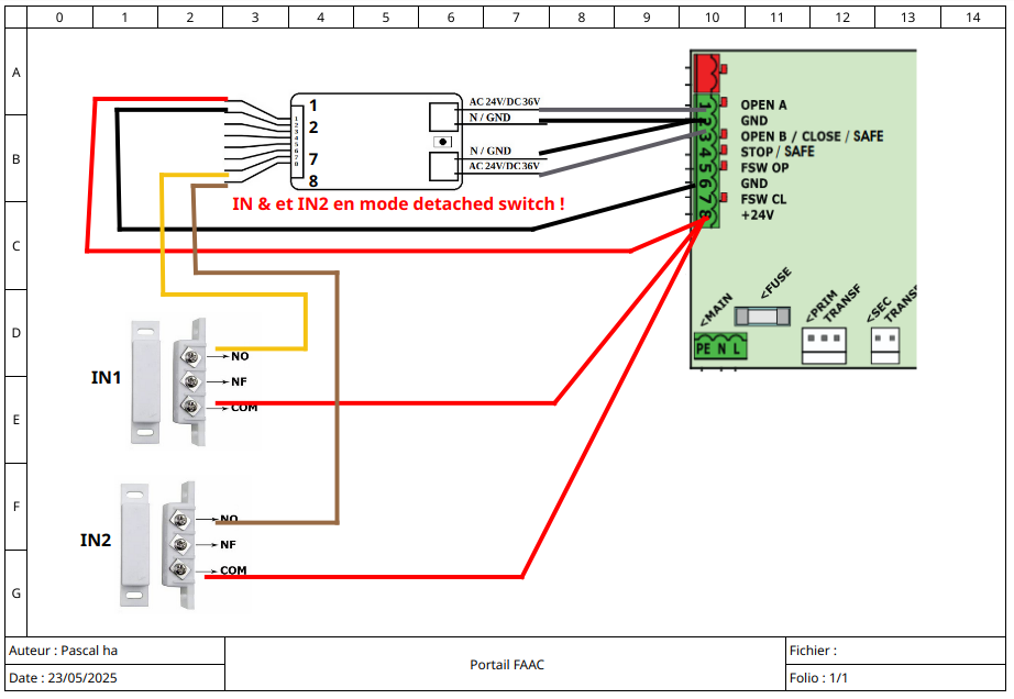

Il faut déjà vérifier la portée de ton wifi ou voir la configuration pour du Zigbee si possible maillage.
Ensuite, tu peux utiliser :
En wifi un Shelly uni
En Zigbee, un aquara T2
Il y a de nombreux sujets sur le forum qui traite la domotique de portail, as-tu regardé ?

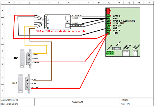

Voici ce qui est réalisable par exemple avec un avec un Shelly uni.
(Réglages des entrées en mode détaché et Auto off pour les relais).
