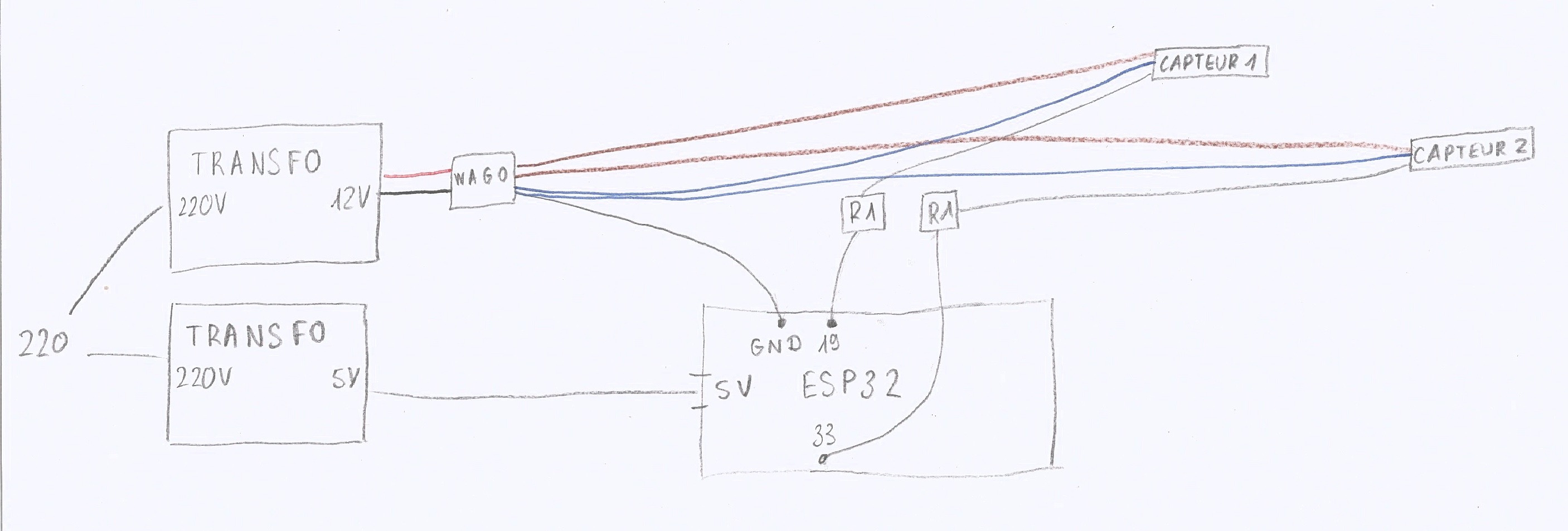

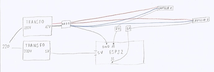

J’ai trouvé une solution qui fonctionne. Dans un boitier étanche en haut du puits, j’ai installé une prise connectée pour brancher la pompe, et un ESP32. Sur cet ESP32, j’ai branché deux capteurs capacitifs. Et ça fonctionne ! Je me permets de mettre le petit schéma de montage si ça intéresse du monde :
Les résistances R1 font 10 kohms.
