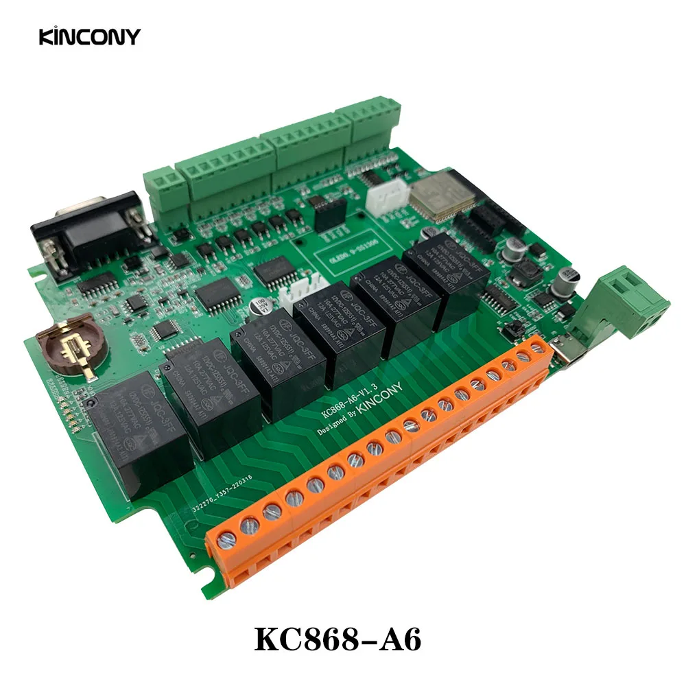

J’ai vu ce contrôleur d’arrosage avec 8 pistes.
https://fr.aliexpress.com/item/1005008775420286.html
Quelqu’un l’a déjà testé sous home assistant ? c’est assez bien intégré et configurable ?
Ou alors si vous avez d’autres références je suis preneur 🙂
Merci !
Un conseil : évite Tuya, surtout en wifi.
Sinon moi j’utilise ça : https://opensprinkler.com/
Ça marche nickel, c’est du local et c’est Open Source.
Ah yes j’avais vu, mais le prix freine un peu.. :frowning:
ESPHome avec le composant sprinkler, ça le fait très bien.
Genre avec ça pour 20€ t’as 6 zones
Juste à flasher un firmware ESPhome (c’est prévu pour par le fabricant) un peu de câblage et ça roule.
J’ai 5 zones qui tournent avec ce principe depuis le début de l’été, aucun soucis.
