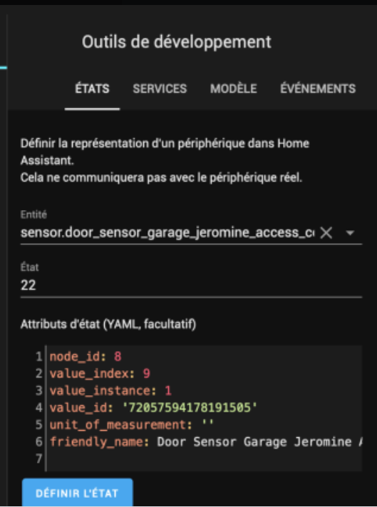

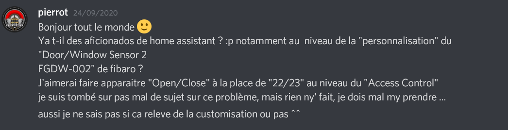

@pierrot#5652 sur Discord demande :
En gros, un capteur créé par l’intégration Zwave ne remonte pas le bon domaine (plus de détails) :
La méthode est donc la suivante :
Il faut créer un nouveau capteur de type binary_sensor remontant le bon domaine (ici le domaine door ) :

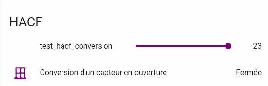

Quelle efficacité @Clemalex !
Ca fonctionne chez moi du 1er coup, je commence a comprendre l’utilité du « binary template »
Et encore merci de m’avoir créer ce post ! :relaxed:
