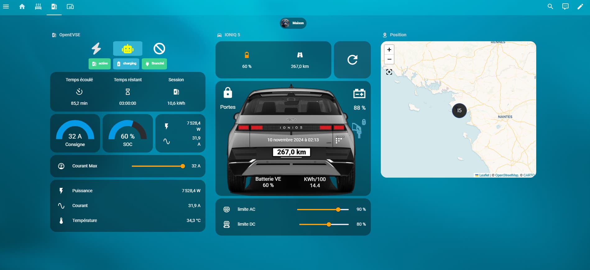

Je n’ai pas le phénomène que tu décris.
En effet, si je charge a 32A la tesla m’indique bien une charge a 32. De même pour d’autres consignes. L’écart maximum que j’ai noté est 0.3A.
Par conséquent, le délestage dynamique fonctionne très bien chez moi.
Pour le routage solaire, je n’ai pas pu testé car je n’ai pas assez de panneaux installés.
J’ai récemment commandé l’écran avec le capot et ca lui donne un sacré coup de jeune
J’ai un peu laché le developpement OpenEVSE suite à déménagement et quelques changements de vie.
Faudrait que je remette le nez dedans aussi. Idéalement ce que tu voudrais c’est d’exposer le calibrage du capteur de courant à travers l’api, c’est pas grand chose. Jeremy est sous l’eau, il est tout seul à se taper tout le dev en plus de son taf.
En attendant, j’ai quasi terminé ma migration complète. J’ai plus un scenario qui tourne sous jeedom. Et je suis assez content du résultat

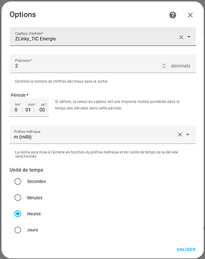

N’ayant pas encore branché ma pince ampèremétrique, j’ai créé un Helper derivative sur la mesure de consommation du linky.
et cette sonde est un autre helper qui consiste à faire la somme des compteurs HP et HC du linky.
{{ (states('sensor.zlinky_tic_hchp') | float(0) * 1000 + states('sensor.zlinky_tic_hchc') | float(0) * 1000) | int(0)  }}
Cela m’a permis en léger décalage de 1 minute d’avoir l’info de la puissance (nommé ici ZLinky Puissance)
