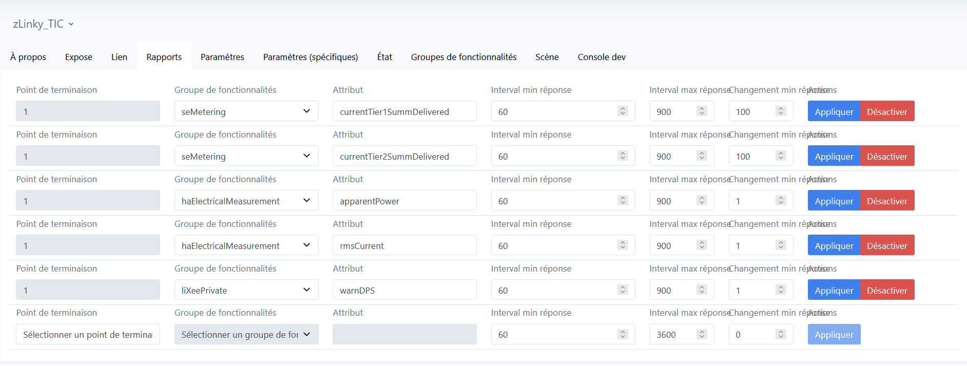

Pour le Linky : je suis en Historique.
J’avais paramétré des rapports à un moment donné. Et comme je ne m’en souviens plus, voici ce que j’ai.
Pas de filtre, car je ne connaissais pas ça.
Ca doit être l’ApparentPower pour mon PAPP.
Pour ce qui est du HP et HC, je ne sais pas quels rapports envoi ce qu’il faut.
Mais la courbe montre bien une évolution toutes les minutes.

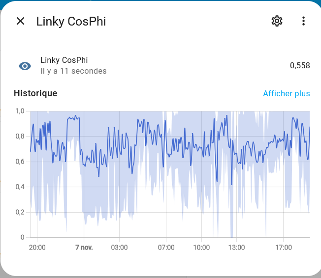

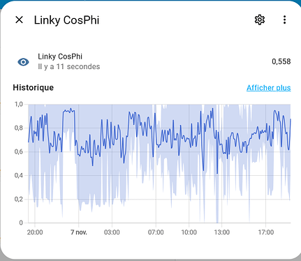

Le cosPhi fait assez la montagne russe :slight_smile:
On voit plutot dans les 0.6 quand pas de chauffage.
Et j’approche de 1 quand le chauffge ou le four tourne.

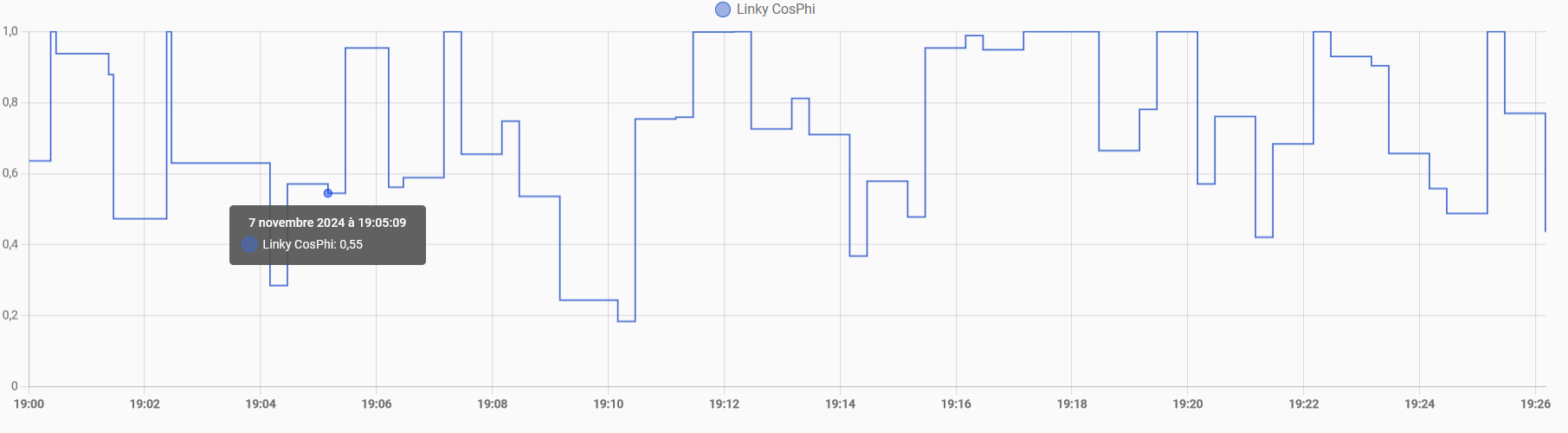

Voici un zoom :
Il y a peut-être moyen d’avoir une moyenne de tout ça.
Edit :
A noter que j’avais des cosPhi bien étange, je les ai borné.

C’est très interessant de voir le cos phi bouger comme ça, et assez logique, quand tout est calme on voit surtout notre electronique parasite, chargeurs, transfos, ballast etc qui font tomber la valeur. Et dès que ca consomme bcp, radiateur, chargeur VE on retourne dans les 1.
Ca me rassure sur ma décision de rester un peu dans le flou, vu que pour les phases à risque de grosse conso, les VA et les Watt sont très proches.
Tiens je vais le tracer comme t’as fait pour comparer, mais ca devrait etre assez proche.

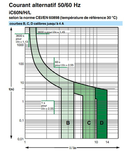

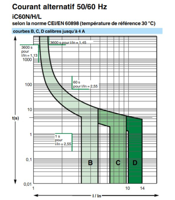

Le Linky émule un disjoncteur magnéto thermique donc tu peux prendre 200% de la puissance limite pendant 10s et 150% pendant une minute. En gros plus ça dépasse, plus il déclenche vite. Pour le délestage, c’est parfait, même avec un temps de réaction de 5s t’auras pas de problème.

Merci pour le graph @bobflux, je me demandais justement quels etaients les timings e fonction du dépassement.
En effet j’ai jamais réussis à faire sauter le linky malgré la charge de la bagnole + les radiateurs qui tournent. Avec l’update SINST à 10sec ça me semble suffisamment safe.
( Impossible d’avoir X2 ici mais 1.5 ça peut arriver entre 2 updates. )
Oui chez moi le délestage de la voiture électrique marche très bien avec un délai de 5s…
C’est pas la courbe exacte du Linky parce que j’ai pas pu la trouver, mais c’est l’idée. Si ça sautait instantanément au moindre dépassement ce serait impossible de démarrer un moteur !
