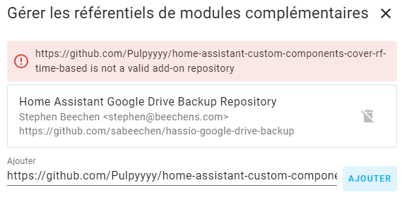

J’ai voulu télécharger le dépôt, mais j’ai un message d’erreur.
Quelqu’un pourrait m’aider svp ?
C’est pas un dépot pour les addons (module complémentaire) mais un pour HACS
Parfait, merci, c’est installé
