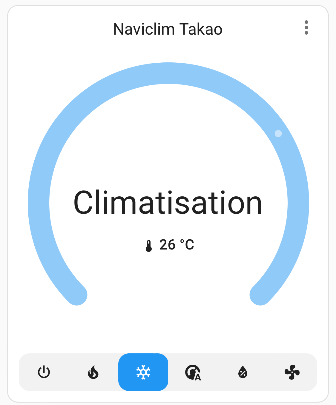

Je me permets de rebondir sur ce sujet puisque je viens d’installer, comme firedream, une intervace naviclim (875311) sur une unité intérieure takao M2.
Je suis débutant sous HA et mon but est de pouvoir faire une programmation hebdomadaire (heure et température) de mon chauffage/clim. J’ai réussi à reconnaitre le module dans HA à l’aide de zigbee2mqtt.
Dans zigbee2Mqtt, j’accède à l’ensemble des fonctions présentes sur la télécommande.
Sur le broker MQTT, c’est plus ou moins pareil, cela fonctionne bien (même si il y a eu un délai de quelques heures avant de pouvoir modifier la température)

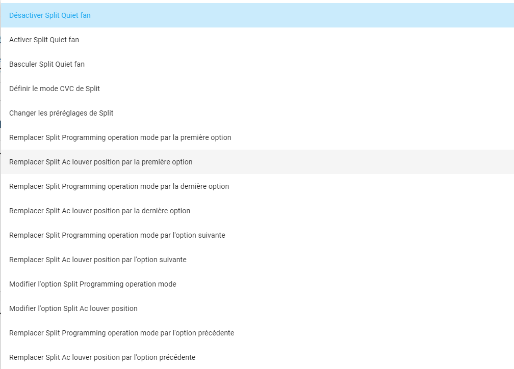

Du coup j’ai voulu tester une automatisation très simple. A telle heure, démarre la clim à telle température. Dans les actions de l’automatisation je n’ai jamais trouvé un moyen de préciser la température.
Je ne sais plus comment avancer. J’ai essayé avec zha, il manque pas mal d’options par contre j’arrive à modifier la température dans les actions uniquement si je selectionne « température » comme type d’action (ca ne fonctionne pas en passant par l’appareil). Mais je préfèrerai garder zigbee2Mqtt et avoir accès à toutes les fonctionnalités.
J’ai l’impression que je peux m’en sortir avec les scènes. Est ce une bonne approche ?
Grace aux scènes je sauvegarde un état de ma clim (dont la température et le mode ) et je peux réappliquer cette scène plus tard et donc programmer l’allumage à telle heure et à telle température.

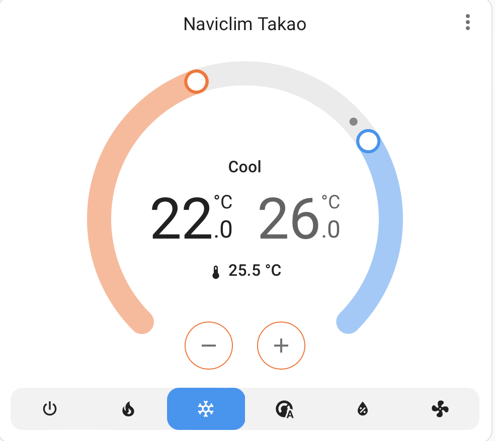

J’ai fait tout comme et j’ai un truc fonctionnel, par contre je ne trouve pas la possibilité de régler la température :thinking:
Vous dites que ça arrive après quelques heure mais j’ai du mal à comprendre ?

Je suis passé par zigbee2mqtt mais je rebondis par rapport à votre commentaire sur le fait qu’il a fallu plusieurs heures avant que le réglage de la température apparaisse sur MQTT (dans HA) ou alors j’ai mal compris. Moi je ne l’ai toujours pas et j’avoue que je vois pas trop pourquoi
Oui je ne sais pas non plus pourquoi je ne l’ai pas eu tout de suite. Je ne vois pas de raison non plus mais c’est ce que j’ai constaté.
Est ce que depuis zigbee2mqtt vous pouvez contrôler la température ?

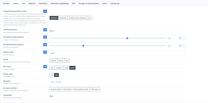

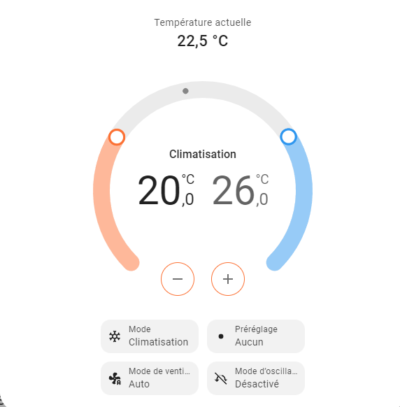

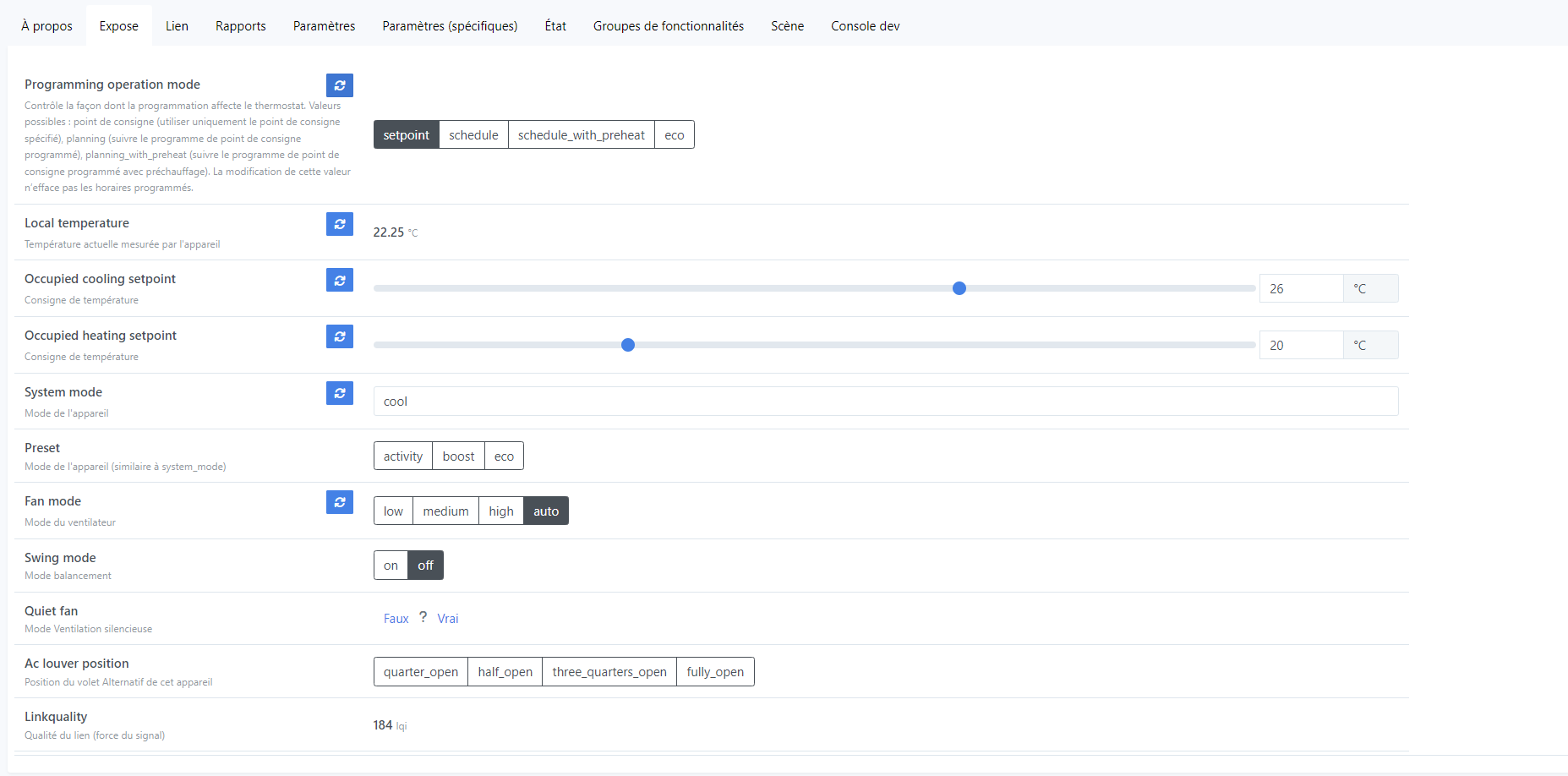

J’ai résolu mon problème!
En fait, oui je pouvais régler la température dans zigbee2mqtt mais pas dans HA… (cf mon screen plus haut) mais dans zigbee2mqtt aucune value n’était positionnée pour le champ « heating setpoint » et donc j’imagine que coté HA la feature de changement de température était bloquée :man_shrugging:
Ah oui c’est peut être pour cela que je ne l’ai vu qu’à partir d’un moment aussi.
