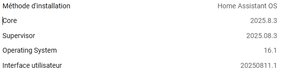

Bonjour a Tous, je reviens sur mon problème de crash régulier ( tres regulier : en boulce) qui rendait mon home assistant inutilisable.
Le problème est réglé, devinez depuis quel changement ? ,… Une mise a jour,… Hyper stable depuis 1semaine avec un vieux raspi3B+.
Je n’ai fait aucun changement matériel…. ni aucun changement dans l’os
oui, ils ont mis à jour les kernels des RPI depuis HAOS 16.0. Ce qui a corrigé des soucis sur les RPI3.

tu n’as fai taucune mise a jour recente ?

met a jour la derniere version qui est beaucoup plus stable pour les raspi3
