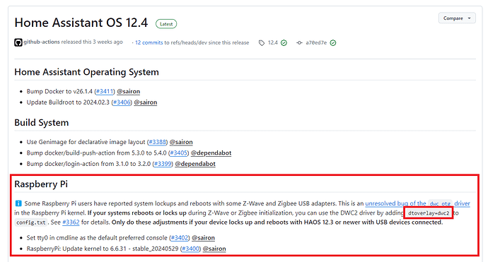

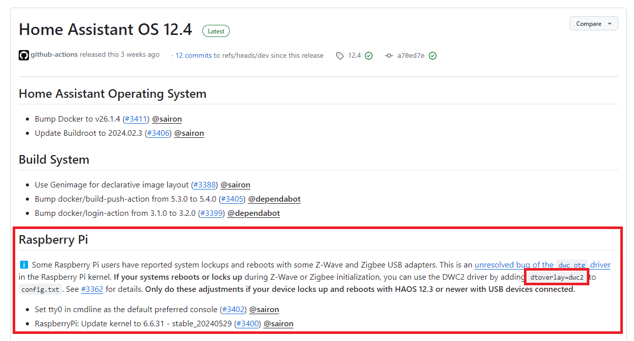

Crash régulier de HA
pourtant, c’est marquer dans le changelog de HAOS 12.4.

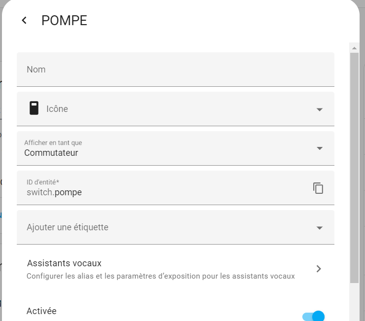

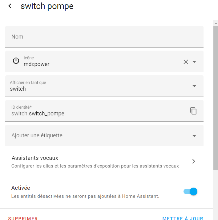

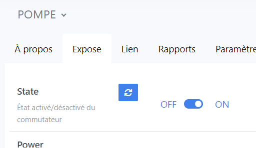

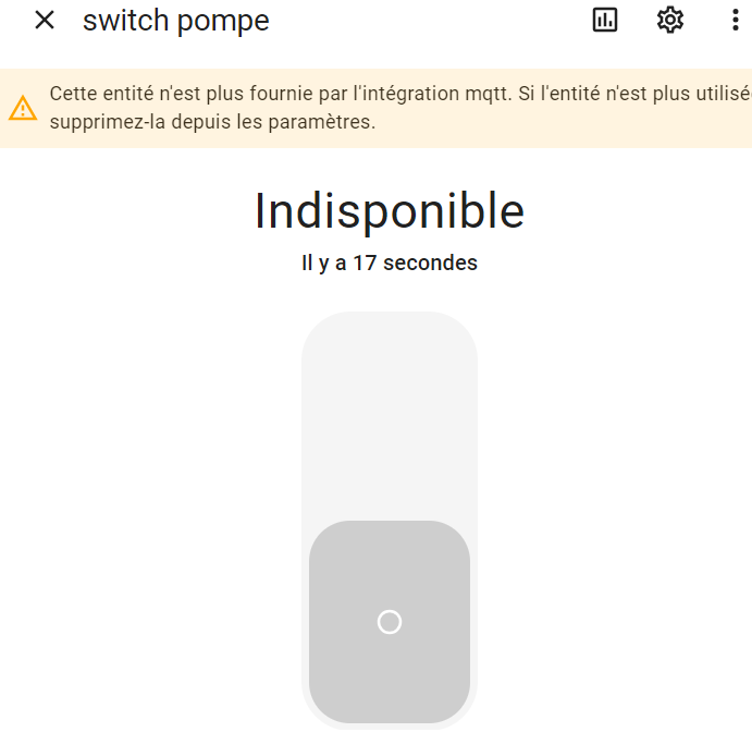

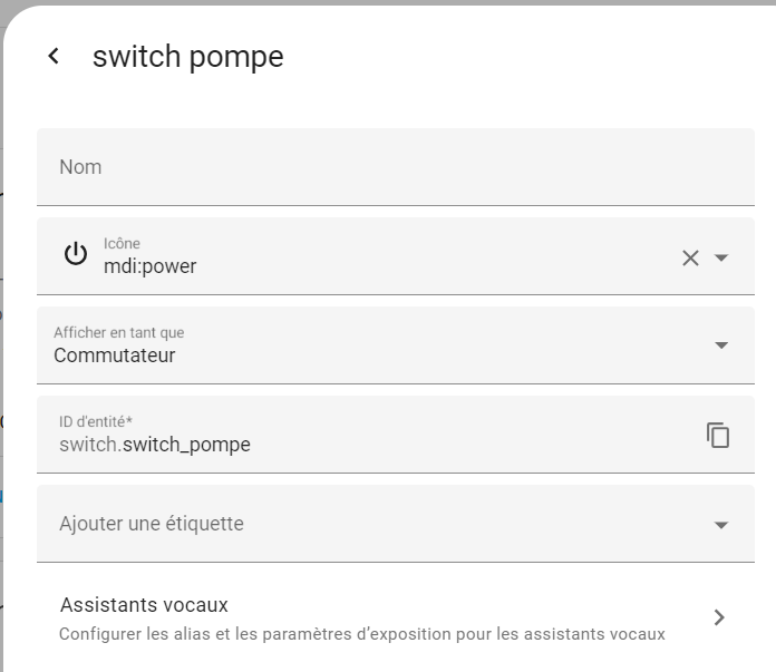

Par contre, à nouveau, j’ai perdu toutes mes entitées en Zigbee, les noms ne sont plus trouvés sur mqtt.
Pourtant bien présentes dans Z2M et actionnables dessus en direct…
la aussi je bug… je ne sais pas comment tout remettre en ordre ! :face_with_peeking_eye:

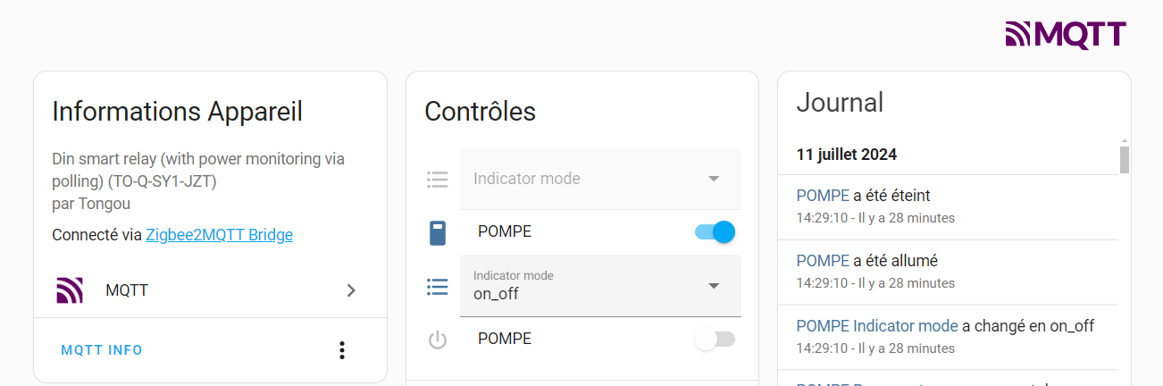

Pour complément, dans MQTT, il a tout renommé en changeant l’id initial:
exemples:
si tu a maj Z2M en 1.39.0, c’est surement un problème de Z2M et la dernière version.
Des personnes ont eu des soucis avec la 1.39.0

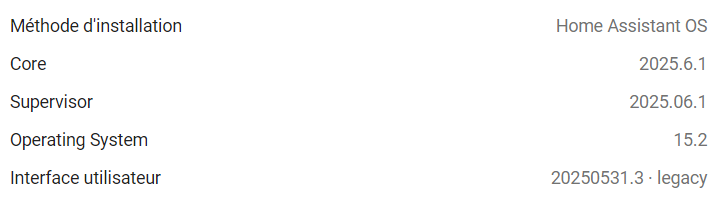

J’ai également des problèmes similaires. Home Assistant de manière inexpliqué crash, enfin, un peu compliquer mais tout les modules complémentaire crash, et le reste marche vite fait, impossible d’aller dans les paramètres mais mon Dashboard marche encore un peu près…
J’ai un Raspberry 4B (4Go), connecter avec un adaptateur NVMe vers la prise USB 3.0, avec une clé Zigbee SONOFF avec une rallonge de environ 1m sur un port USB 2.0
Et je n’arrive pas à comprendre ce foutu problème je vais devenir dingue. J’ai test de modifier le fichier à la racine du disque « config.txt ». J’ai également pour info un disque M2 128GO de chez SanDisk.
Info technique :
Également je suis sur la version 2.4.0-1 de Z2M
Version 6.5.1 de Mosquitto Brocker

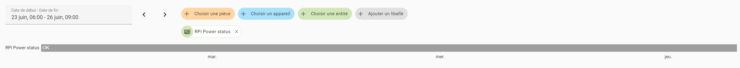

Regarde l’entité du Vérificateur d’alimentation Raspberry Pi ( dans paramètres / appareils et services ), si tu n’as pas un souci d’alimentation.
